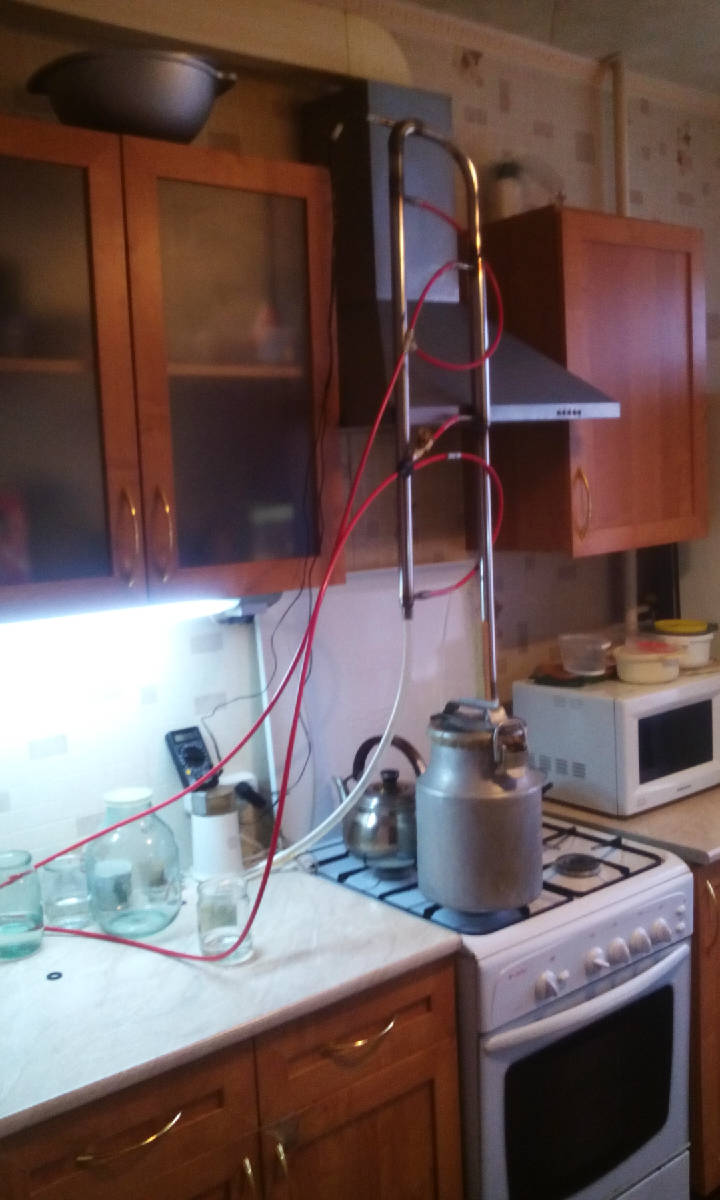

Не сочтите за оффтоп, ибо эта штука будет слелана для колонны и только для нее. Это перегонный куб. Есть у меня куб из нержи, он для газовой плиты и перегона браги на скорость.
Есть бидоны, один 20 литров, страшный и дно какое то гнутое, то есть немного не устойчивый.
Есть отличнейший 10 литровый вообще в идеальном состоянии.
Так вот решаю куда втулить тэн именно для колонны. Если залить его на 8 литров сырцом 40%, то это 3.2 литра АС. Тогда головы где то 3-4 часа отбираем, и если отбор до 500 мл час, то еще 6 часов. В кубе должно остаться после всего литров 5 бурды, то есть тэн не сгорит гарантированно. И весь процесс у меня займет примерно 10-11 часов, что впринципе для меня приемлимо. Ну и выход 12 бутылок 40 % продукта тоже устраивает более чем.
Где я что проглядел в своих рассуждениях?
