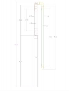

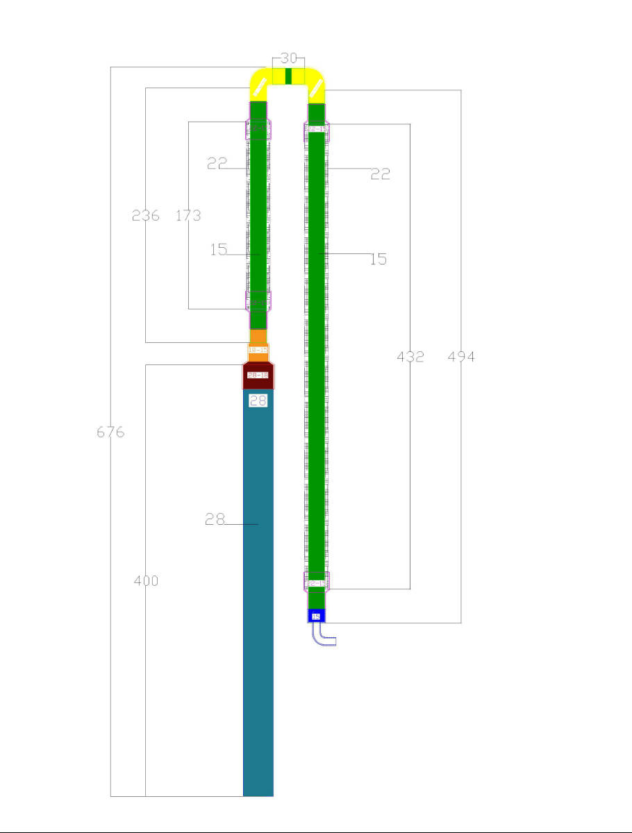

Добрый день. Хочу собрать на куб 20 л от Магарыча Машковского бражную колонну из медных труб.
Нарисовал пару схем.
Вариант №1 царга д.28, потом д.18 дефлегматор(рубашка 22)  далее холодильник д.15 (рубашка 18)
Вариант №2 царга д.28, потом д 15 дефлегматор(рубашка 22) далее холодильник д.15 (рубашка 22) - более эконом вариант т.к труба только 28,15,22 ( нету 18)
Вопрос собственно вот в чем:
1. При варианте №2 с д.28 сразу переход на д.15 не будет ли захлебов и т.д.
2. Вопросы по размерам (может где удлинить, укоротить)
3. В холодильнике и дефлегматоре при 1 варианте 18-22 зазор под водяную рубашку - 1мм, при втором 15-22- 2,5 мм , а как лучше?
ну и царга разъемная(или съемная) на резьбе чтоб можно было экспериментировать или СС быстрее гнать.

Re: Вопросы по сборке колонны
2 вариант
395
Levser, в 28мм можно намотать димрот из 5мм тормозной трубки, либо обмотать 6-кой сверху, и пропаять.  Не лучшая идея такое заужение.
Т.е лучше сделать одной трубой 28 и дефлегматор и царгу?
По высоте ограничения особо нет , примерно какой длины лучше тогда царгу сделать? (для СС хотелось бы сменную царгу меньшей длины только какой опять же?)
Купил магарыча машковского))) теперь переделать хочу под БК.
Не РК не знаю даже пока БК, потом посмотрим.
Levser, эта история стара как мир. Предлагаю почитать.
Теория ректификации без этого никуда
Бражная колонна 22мм
Стабильная РК 28 мм с наклонным дефлегматором это мои потуги, как раз на 28-й трубе в итоге. Там все есть.
Если вкратце- то:
1. ИМХО, сначала стоит делать БК только в случае отсутствия дистиллятора в хозяйстве, тогда желательно без димрота.
2. РК нужна, как минимум отходы после БК перегонять. А вообще позволяет все тоже самое, и кое-что еще. И без геморроя, от слова совсем. Царга желательно от метра.

В месте сужения скорость пара будет увеличиваться ,а температура уменьшаться .Стабильности в работе колонны такая конструкция не добавит.(ИМХО)
