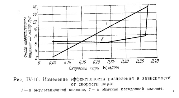

_Михалыч, Фортуна, погодите. При работе на себя в обоих режимах ФЧ=бесконечности. При отборе голов покапельно в обоих режимах ФЧ практически равно бесконечности, поэтому "нафига платить больше" за поддержание предзахлеба.
Я ж график на прошлой странице выкладывал, в пленочном и предзахлебном- примерно одинаковое разделение, по крайней мере оно лучше, чем между ними. (есть и другие графики, суть в увеличении ВЕП между этими режимами). Только тело в пленочном придется отбирать до 2-го пришествия, т.к. обеспечивая минимально необходимое ФЧ скорость отбора будет мизерной, в отличие от предзахлебного, когда при равном ФЧ отбор получается тонкой струйкой.
Еще в предзахлебе давление существенно выше, и наверное часть примесей будет активнее подпирать спирт снизу, сжимая температурный градиент, но в данном случае это вторично.

Re: Некоторые моменты ректификации на стабильной колонне
Вот, кстати, другой график, который говорит о преимуществе эмульгационного режима, но провал на месте.

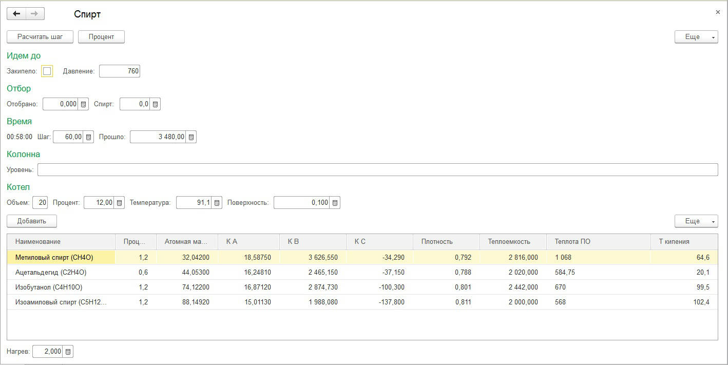

2Иван Откуда бы мне взять реальную дистилляцию? Просто было интересно глянуть могу смоделировать или нет - получается не могу, поскольку даже определить температуру закипания смеси совсем не простая задача.
Программку не доделал, бросил на начальном этапе, давление насыщенных паров считал по уравнению Антуана, зависимостью теплоемкости и теплоты парообразования от температуры пренебрег, думаю что практическая ценность равна нулю, но сложность задачи в результате стала понятна. Единственное что стало очевидным это то, что если спиртуозность браги 12%, то "первач" со спиртуозностью выше 56% пить точно нельзя.
Само моделирование, это 1С управляемые формы.

Загрузить картинку с результатом не удается, вставлю кусок так. Как раз заканчивается испарение начинается кипение, спиртуозность результата начинается со 100.8, после закипание быстро падает до 80 и практически с этого момента в самогоне уже есть хвосты.
