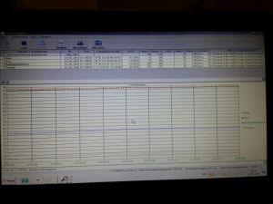

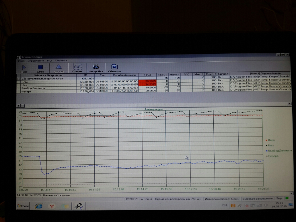

Барду при чистке бака измерил ориометром =0. На выходе уже вода гналась. Температура 96 -98. Сброшу фотки из смарта с графиком.

Стабильно гнал так
beshenjuk-v ©:
Стабильно гнал так
Грешу на захлеб. Был один выброс. РК стоит в качалке - обнаружил только по компу и росту Т. Сколько спирта может за раз выплеснуться в атмосферу?
В одном месте подтекало -зачеканил: и тут потери. В ближайшие выхи без перерыва, со всеми замерами , с скриншотами графиков.
РК42 мм медь, 2.2 м .

До этого был другой график
А это что за процесс? Перегон браги на сырец? По датам непонятно.
beshenjuk-v ©:
Стабильно гнал так
Нижний холоднее верхнего?

Графики только по перегону СС на РК.  Синий график -вода на выходе трубки охлаждения.
Нижний мб холоднее  -не калибровал датчики совсем. Следил только за стабильностью.
