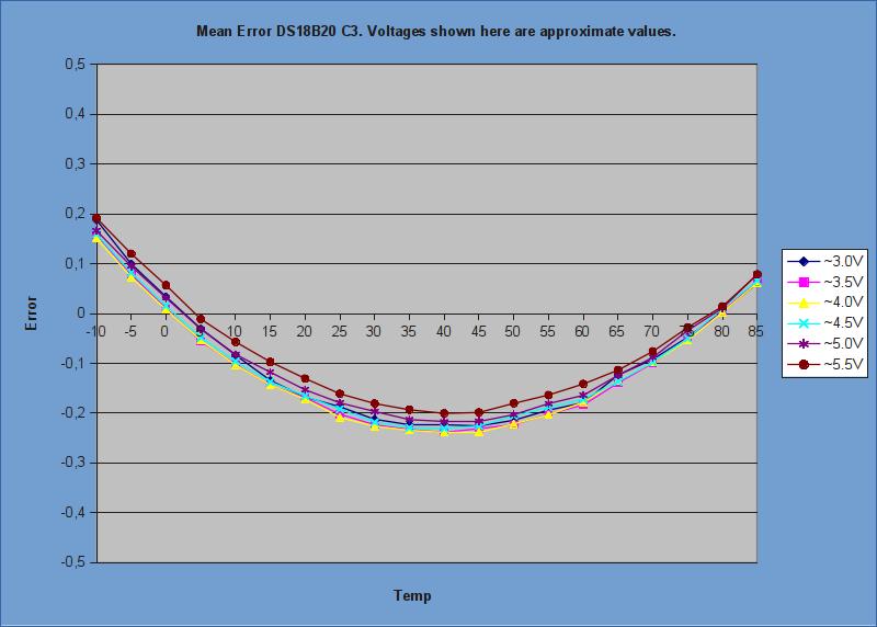

Следующая интересная особенность заключается в зависимости погрешности от питающего напряжения.. Вот статистика на картинке.. Очень интересно, но в требуемом нам диапазоне температур, логичней всего запитывать датчик от 3V, так как погрешности можно сказать, что и нет совсем. Это тоже не проблема, на UART есть 3V
