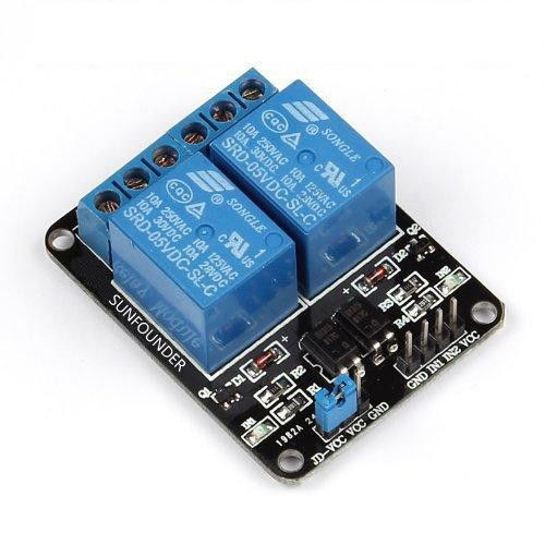

Добрый! Так я теперь могу мониторить температуру в кубе и перед холодильником. А как теперь с ПК автоматику поднять? Управлять клапаном отбора например. В прогах есть опции управление устройствами через LPT порт.
237
YUriy.Utkin ©:
Реле 5v поставить, например такое...  Но если планируется работа с высокими нагрузками, надо ставить твердотельное.
