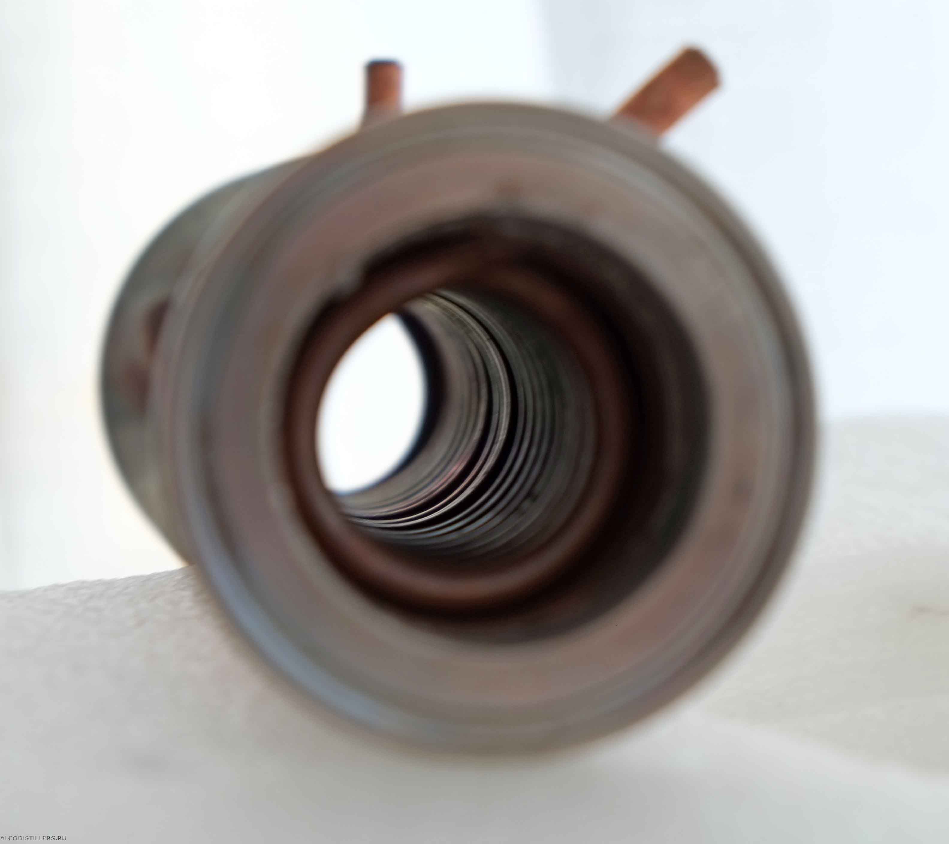

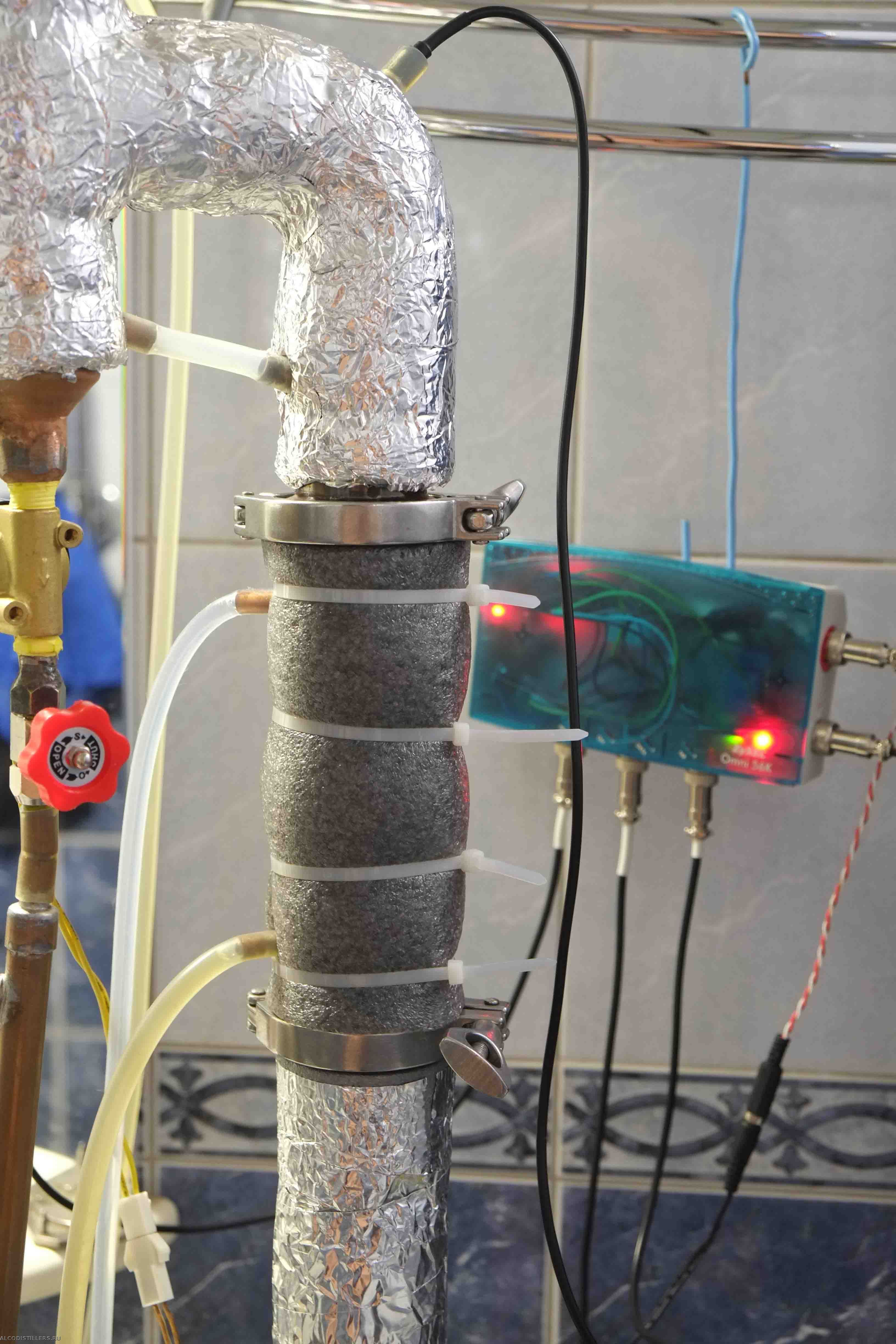

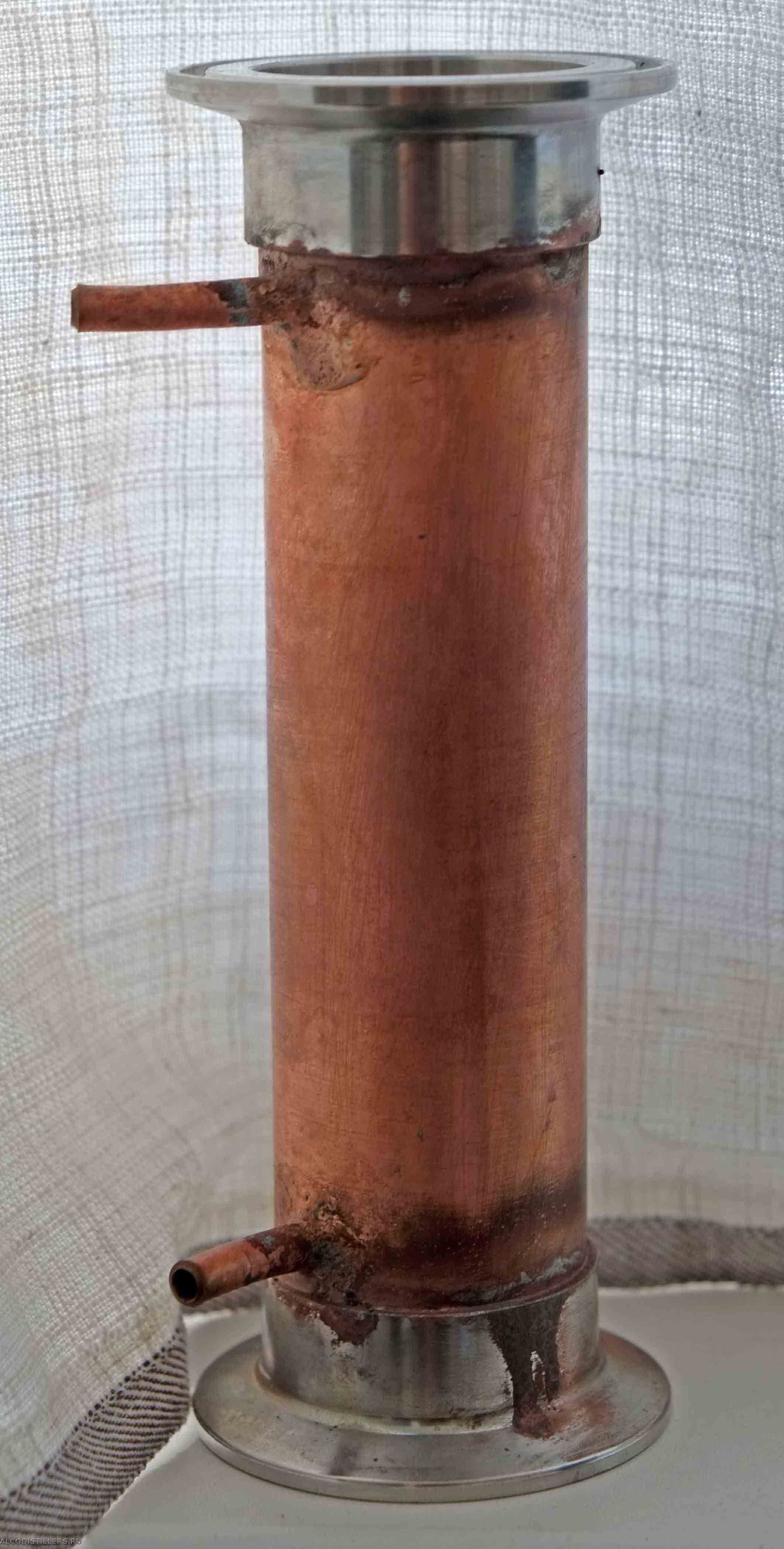

Всем привет! На предыдущей странице темы я поделился своей ,,хотелкой,, изготовления димрота для комбайна. Я его сделал. Выглядит он так:
Испытал на колонне:
Что могу сказать. Все работает. Сделал два погона. Первый раз испытывал на сахарной с пшеницей. Поскольку цель была получить спирт, я в 70 см царгу насыпал медные пружинки (плотная насадка).  Головы в режиме РК. Потом переключился на режим БК (дал охлаждение). Трубку возврата не душил. Со скоростью около 800 мл/час взял 2\3 от расчетного тела. Очень стабильно.  Потом переключился в режим РК, добрал спирт до хвостов. крепость на выходе получил 95,3%. Вчера гнал виноградный СС. Семь мочалок, не плотно, свернувши колбаской засунул в царгу. Гнал по той же схеме. Получил на выходе спирт 94%. В следующий раз еще увеличу отбор и если крепость на выходе не упадет - откажусь от этой затеи. Ибо РК на все это способна.

nevit ©:
Вот я тоже так подумал, поэтому у меня нет комбайна, и с метровой колонкой можно вполне себе получить спиртуозность 94%. Вот только беда, с него есть похмелье, что бесит. Вкусовые ощущения лучше, здоровье по утрам хуже  *CRAZY*

nevit ©:
Уменьшай плотность насадки.
С пружинками - только на спирт работать. С мочалками тоже не все просто. В 42 трубу 70см высотой влезает 10 мочалок. Если отступить от края внизу и в верху, плюс раскатать мочалки, что бы они практически свободно проваливались в царгу - тогда 7 мочалок. Если еще уменьшить - то насадки в колонне будет не больше 50 см. Что ж, попробую уменьшить...
Кстати, а какая у тебя температура воды на выходе рубашечника? У меня температура при высоком отборе около 70гр. Не много?
