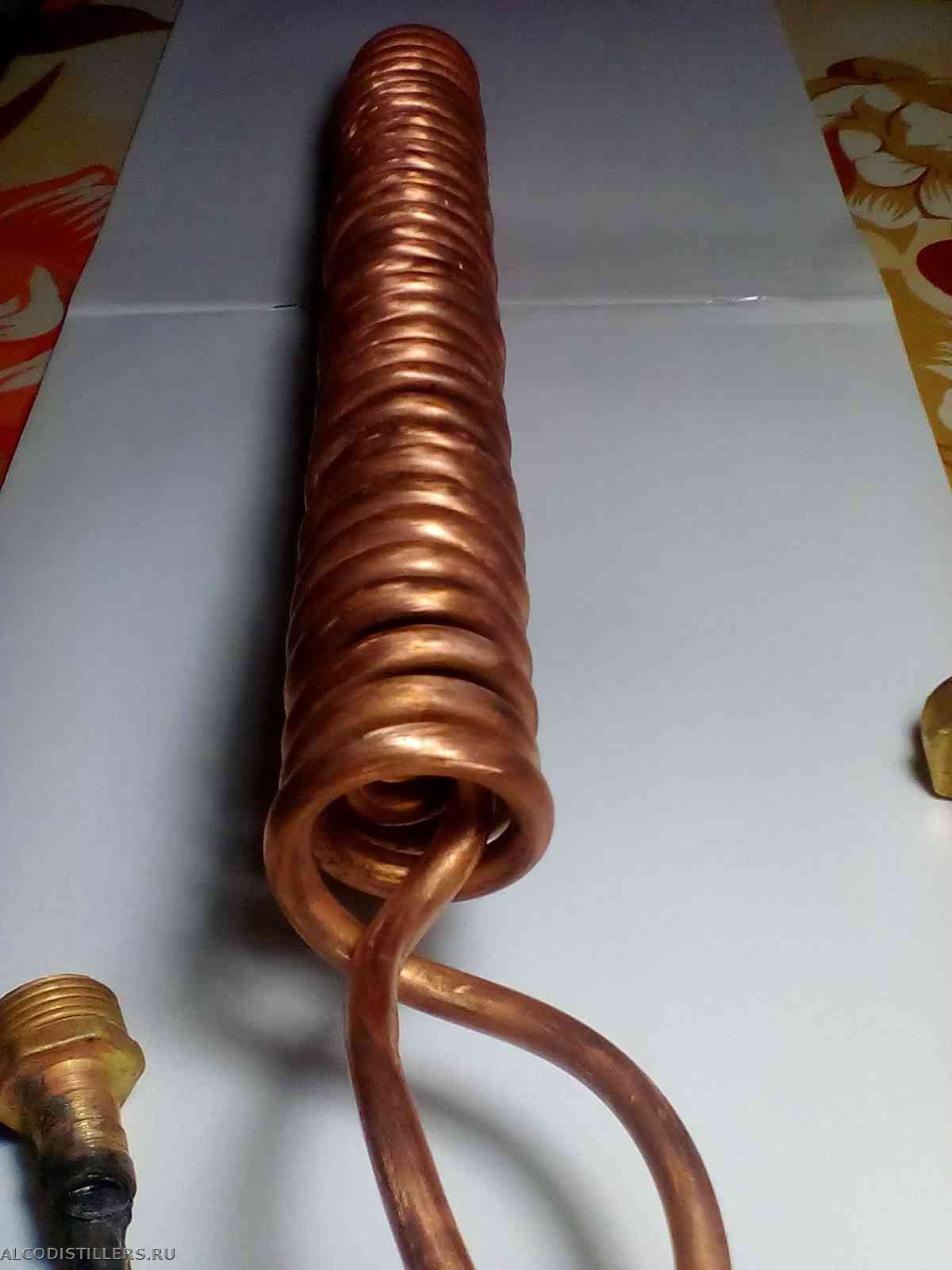

SLOG ©:
сколько витков
    1-й ряд,- 31; 2-й ряд,- 32 полных витка. Всего пошло 5 метров трубки, (1-й ряд 1/3 от 5 метров,- 160 см, остальное выходы и второй ряд) расчет делал на 3 киловатта по калькулятору, но решил намотать с запасом по причине автономной системы охлаждения и воды на входе 30-40 градусов. Наверное. *PARDON*  Если по этой причине возникнут проблемы, "голова" колонны с холодильником будут переделаны под известные при будущих запусках РК температурные параметры входящей воды.
    Оправка,- никелированная зачищенная трубка с не сваренным швом  из старой советской кровати. Диаметр оправки 10-11 мм. С одного конца навил медную проволоку и обпаял, чтобы шов не разошелся, сюда же вкрутил по диаметру болт с приличным натягом (чтобы оправку при навивке холодильника Димрота было удобно держать).
    Процесс навивки происходил "на коленке". Конечно не так удобно как у некоторых форумчан на токарном или с помощниками, но самому это сделать не так и сложно.
    После навивки холодильник имел идеальный вид, но, к сожалению, после попыток избавится от соли и "оправки" для второго ряда в виде картона (ошибка №2, сложно потом избавится) пострадала немного геометрия и внешний вид.
    После температурных издевательств трубки стали намного податливее, исправить ошибки будет легче. Возможно в последствии обратными действиями верну первоначальную жесткость.
    Окалина снята с легкими усилиями 600-й наждачной бумагой, лимонной кислотой буду снимать уже в "голове" с заглушенными отверстиями (за неимением подходящей по длине емкости).
    Фитинги еще не сняты после избавления от соли.
    Уж извините, фото "как есть", завтра предстоит робота по наведению более эстетического вида (равномерность межвиткового пространства и диаметра витков второго ряда, которые, как я описАл выше, пострадали)
    P.S. Друзья, огромное спасибо за советы по промывке холодильника Димрота. Как и советовали, скрутил душевую лейку, накрутил Димрот, через пол часа соли как и не было.

VladimirL*DRINK*
Хороший Димрот. Эстетика ни на что не влияет - работать будет.

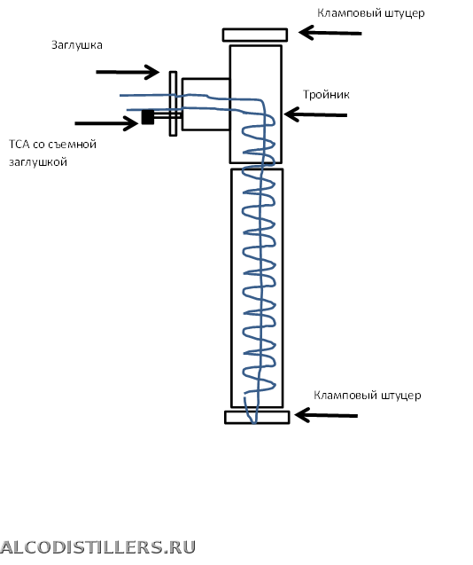

Давно хотел сделать холодильник Димрота проходным. Ну и, стало быть, универсальным.  Но все-таки, прежде чем покупать материалы, решил посоветоваться с сообществом. Может кто-то грабли увидит?

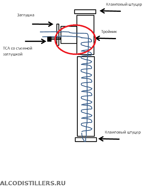

Kusnezov Oleg ©:
грабли
То, что в красном овале, на мой взгляд невпихуемо.
Имеются в виду выводы димрота под прямым углом в тройник.

446 (2018-04-21 14:03:53 отредактировано Kusnezov Oleg)
kvic, спасибо.
Угол не прямой, а какой получится.
kvic ©:

Kusnezov Oleg ©:
а там, вроде, как обычно, оконечный. На отбор по пару не поставишь.

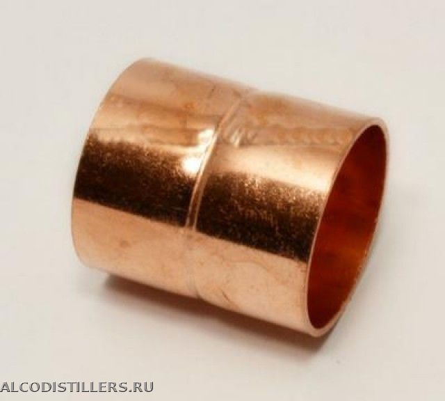

447
Kusnezov Oleg, замахаешься через тройник пропихивать. Лучше взять стандартное соединение (сантех. сгон) или просто муфту медную, пропилить два запила в трубе по  бокам с торца, туда разогнуть концы трубки и прикрыть (читать как припаять) эту муфту, потом сверху можно дальше цеплять что-то на свое усмотрение.
Проще и дешевле получится.
Муфта выглядит вот так
    size: 29.8Кб type: jpg
448 (2018-04-21 14:38:26 отредактировано Kusnezov Oleg)
это правда...
думал об этом, сравниваю, что более трудоемко, пропилы вокруг трубки заделывать, или через тройник пропихивать...
Стороннее мнение важно, спасибо.
(колонну со всеми гильзами, узлами и димротом сам паял и крутил, об чем речь - представляю  :) ).
Кстати, труба и тройник  42 мм. Через меньшую - точно бы не рискнул пробовать.
С уважением, Олег Кузнецов.

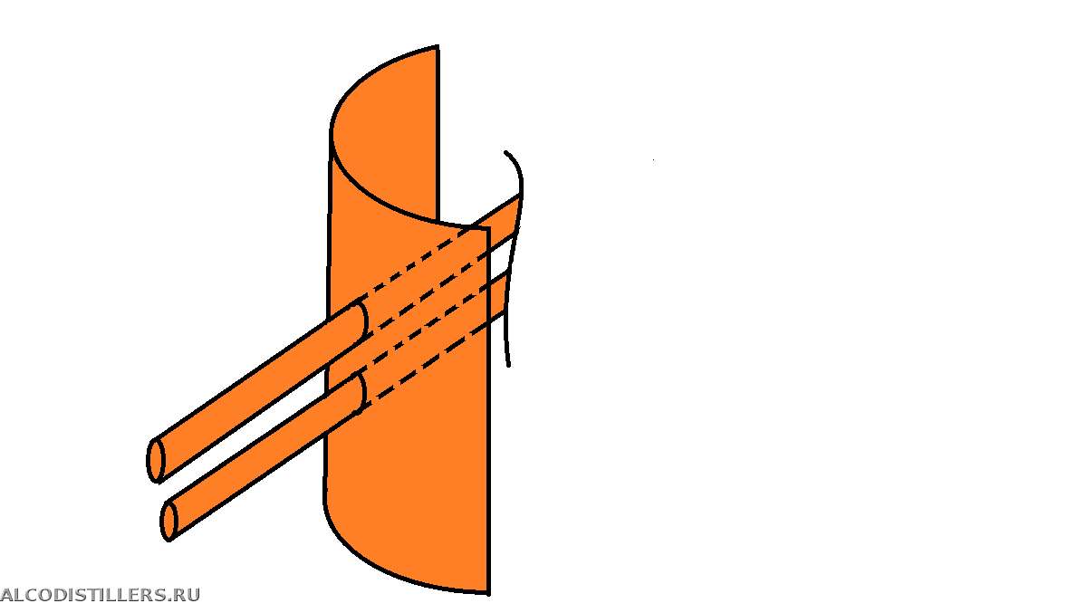

Kusnezov Oleg ©:
Остается прямоугольный проем с двумя торчащими трубками. Как заделывать?
Как вариант можно разрезать отрезок трубы вдоль, чтобы получился "полуцилиндр". В нем просверлить два отверстия под вход/выход и напаять снаружи.

452 (2018-04-21 16:17:06 отредактировано Kusnezov Oleg)
Alex bcn,
правильно, рассматривал... и весь вот этот огород менее трудоемок, чем через тройник протащить? Эта заплата полуцилиндрическая муфту разумеется не отменяет...
А еще можно трубу просверлить, разрезать вдоль по центру отверстий, разогнуть, вставить димрот, согнуть обратно и запаять шов :D *KILL*.

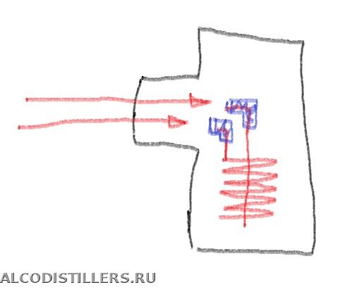

453
Kusnezov Oleg, Я бы наверно так сделал, на концах трубок димрота либо быстросьемы, либо уголки
А потом вставить в них трубки через отвод.
    size: 19.24Кб type: jpg
454 (2018-04-21 16:17:37 отредактировано Alex bcn)
Kusnezov Oleg ©:
В принципе можно и через тройник попробовать, но трудно будет...
Есть еще вариант - сделать в трубе две прорези, длиной насколько муфта садится на трубу, и шириной = диаметр трубок, окончание полукруглые - опять же = диаметра трубок. И в муфте сделать соответствующие два отпила (полукруглые), которые соответствуют тем самым трубкам. Подогнать, чтобы в собранном виде, все совпадало (получиться, что трубки будут выходить на стыке трубы с муфтой горизонтально отдельно друг от друга)
Kusnezov Oleg ©:
:D  *HORSE*
Gerundey ©:
будут со спиртом контактировать (Если они будут внутри трубы)
Gerundey ©:
либо уголки
а вот уголки напаять (медные) можно!  *THUMBSUP*  доступ будет
