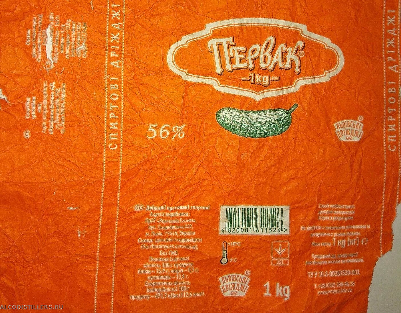

Купил у бабушки на базаре 1,1$ за кило. Поставил сахарную 5,5 сахара + 25л воды +400 гр дрожей, кушали активно без пены, в бидоне наблюдалось легкое шипение как от шампанского, прошло 5 дней на вкус сахара нет, завтра буду гнать. Результат отпишу.
Итак в итоге бродило 6 дней на выходе получилось 7 литров СС 43%. Считаю хорошим результатом. За свою цену годные дрожжи.

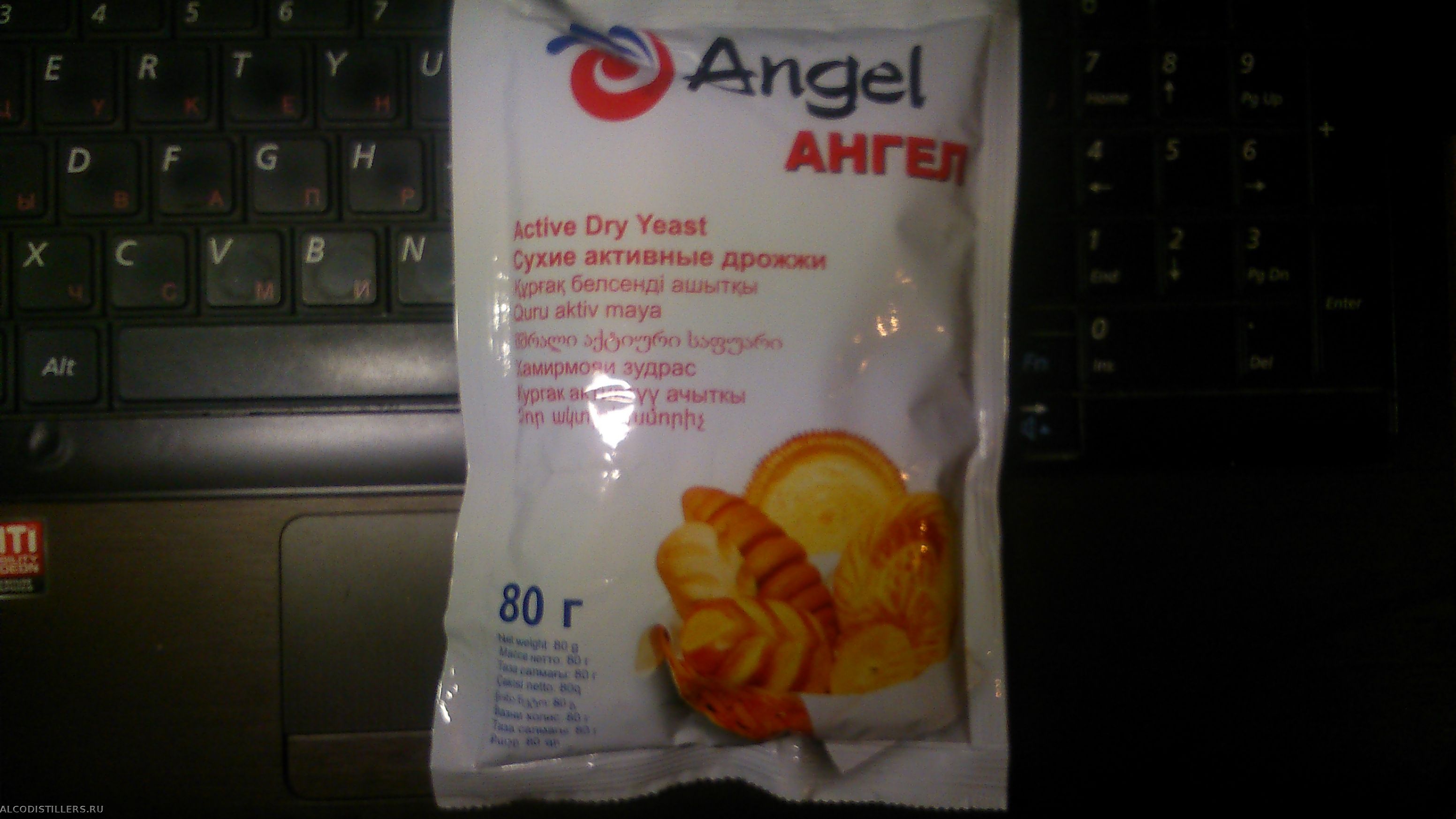

вон оно как... и почем сие чудо?
Я не пробовал такие... сухие только ангеловские
Иван,не такие использовал?
    size: 755.9Кб type: JPG
166
Re: Отзывы о марках доступных дрожжей
Sergey.Ignatovich, не, в небольшой квадратной (прямоугольной) вакуумной, металлизированная как пачка кофе.

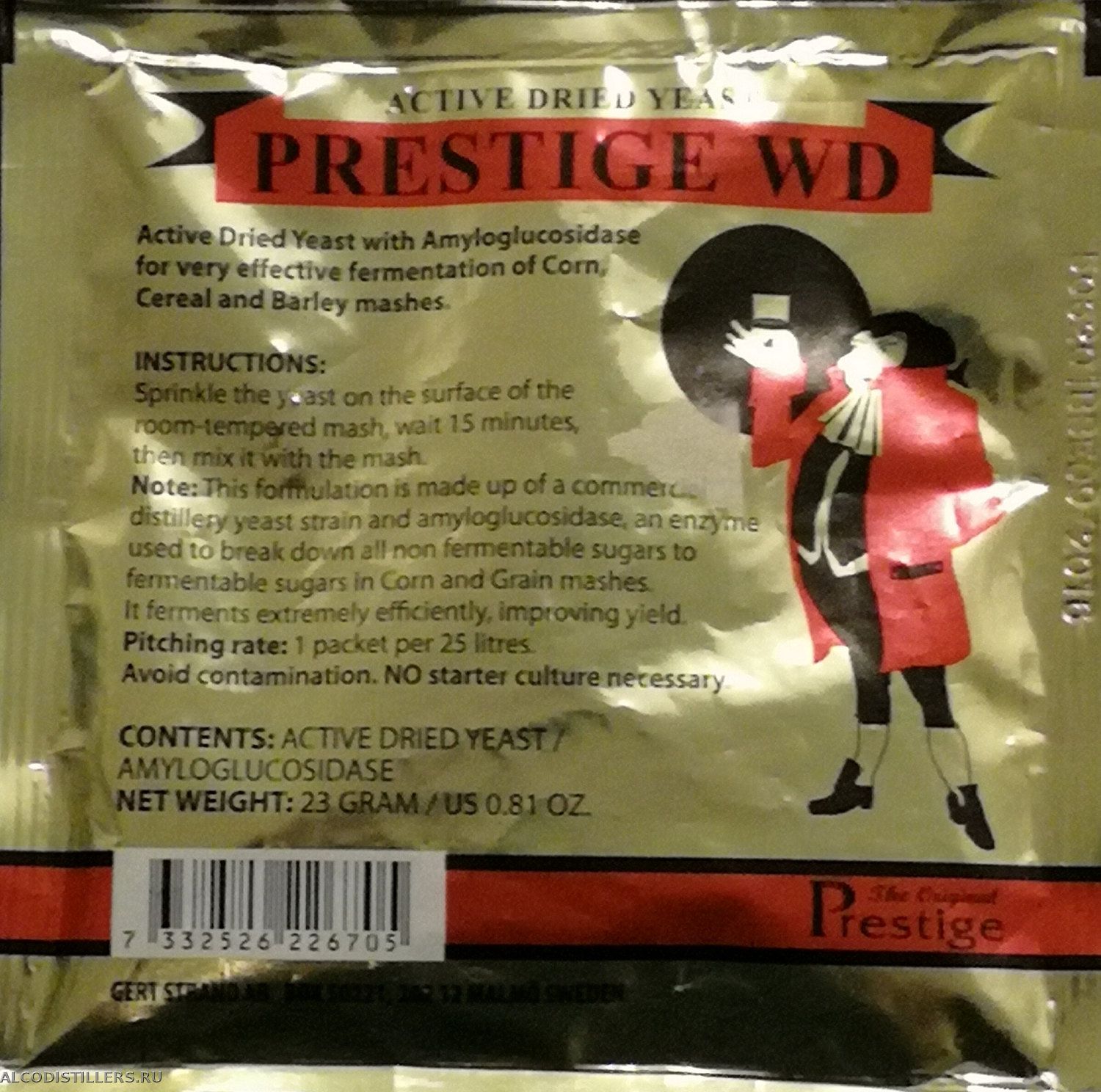

Совершенно случайно прикупил вчера дрожжи Prestige WD.
Пришел за двойной змеей для сбраживания зерновых. Хотел попробовать, так как противоречивые отзывы про них читал в Инете. Но продавец насоветовал эти. Хотя пачка была последней и по закупочной цене (в два раза ниже, чем на сайтах в Инете).
После вскрытия пакетика внутри обнаружились дробинки дрожжей вперемешку с каким-то белым порошком. :) Нет, не тем, о которых в фильмах показывают. Это, видимо, амилоглюкозидаза, о которой написано на самой пачке.
Поставил сбраживать вместе с дробиной. Сусло объемом 22 литра. 5,5 кг солода: 3 кг пилснер, 1 кг пшеничный, 1 кг pale ale, 0,15 кг шоколадный курский (900 единиц), 0,35 кг самодельный ячменный разной степени прожарки. После осахаривания и охлаждения (63 градуса 1,5 часа; 75 градусов 15 минут) получил приятно пахнущий раствор с brix 20. Сначала не поверил, думал, сломался рефрактометр. Перепроверил поплавком, да, 20 единиц. Удивило, никогда столько с зерна не получалось. Видимо, жаренный солод дал.
Насыпал пол-пакета дрожжей в сусло. Целиком было жалко. :) Пакетик 23 грамма, на 25 литров по инструкции... Ну, думаю, проверим, повезет - на два раза растяну; нет - спиртовыми добью. Сегодня утром заиграло, не активно пока, но пошло. Шапка из жмыха в браге поднялась. Процесс запустился. После брожения проверю результат, отпишусь.
Вопрос. Я не исправлял сусло лимонной кислотой. pH остался на уровне 7,9. Есть смысл сегодня добавить лимонки, чтобы дрожжам лучше жилось или этим все равно? Судя по описанию на сайтах, в пакетике дрожжей есть все необходимое для их нормальной работы. Кто-нибудь пробовал работать с ними?

zcom, я пользовался престижем - только вискарным - хорошие дрожжи были. И не нужно жалеть, а делать как инструкция говорит.
*SCRATCH* Так-то оно так... Жалко. Денег на полный перегон (бочка 15 литров) многовато уйдет...  *KILL* Если просто покупать в алкошопах, то 450 рублей за пакет на 25 литров браги.
С полпакетика пока играет неплохо. По выходу посмотрю, что получится.

Так после когда брага отыграет сними дрожжи в пастеризованную банку и в холодильник и так несколько раз. Вот и наполнишь бочку.
zcom ©:
Вот тут не надо кроить, недозасев крайне не желателен, перезасев дрожжей лучше.

Играют нормально. Хорошо размножились...
А сколько у вас эти дрожжи стоят?

zcom, тебе пофиг на инструкцию, у тебя же чисто солод. Их кол-во рассчитано больше на дожирание кукурузной каши ферментом, чем на то, что дрожжи не осилят. Напиши потом про разницу с хлебопекарными.
179
Я хлебопекарными уже давно не пользуюсь. Только белорусские спиртовые и винные. По затору - пока еще играет. Brix упал до 12-ти. Завтра еще перемеряю, при измерении крупинки на стекло рефрактометра попали, думаю, что из-за этого такой завышенный результат.
180
Перемерил. Все верно 12 brix. Сейчас бродит, но очень вяло. Температура затора 33 градуса, pH 7,4. Высоковат pH? Пытался его снизить в пятницу, добавил половину столовой ложки лимонки, особо ничего по прибору не поменялось. Сейчас попробовал на вкус, привкус лимона слегка ощущается. Может в pH-метре проблема? Проверить не на чем. Заеду, на удачу, в магазин хим.реактивов, может есть у них эталонные растворы...
