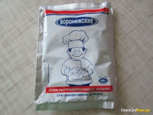

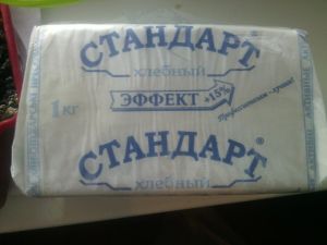

внесу свои 5 копеек.пользовался и пресованными и сухими дрожжами. но лично для себя остановился на пресованых. брал дрожжи градус воронежские, но они пропали, зато появились - льговские с курской области. прекрасно сбраживают без каких то манипуляций с разбродом. запах браги понравился. рекомендую. завтра поставлю на них с прикормкой из молотого зеленого солода.

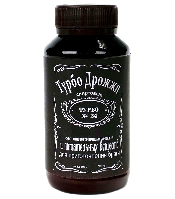

Добрый день, Уважаемые!
Оставлю свой отзыв вот о такой марке дрожжей. (Так называемые "ТУРБО" :))
Приборел по наводке знакомого! Больно он уж их расхваливал :) Цена вопроса: 250 деревянных.
Пара слов из описания производителя:
1. Смесь спиртоустойчивых дрожжей с добавлением питательных вещест и минералов
2. Время полного сбраживания - 24 часа :)
3. Набраживают до 17-18%
Внимание рецепт: :)
6-7 кг сахара развести в 25 литрах воды
внести турбо дрожжи (90 грамм!). Брожение начнется в течении 2-3 часов и будет продолжаться приблизительно двое суток.
Если развести такое колличество сахара в заданном объеме воды, то (согласно калькулятору на сайте) получим среднюю спиртуозность сусла 12,3-14%, а уж никак не 17-18%...
На практике, если подготовить такое сусло, то брожение останавливаеся, а сусло еще сладит... В общем все не сьедают дрожжи..
Это первый момент.
Второе. Для чистоты эксперимента брал дрожжи два раза и ставил в разных бутылях 50/50 в одинаковых условиях, но сахар брал в разных магазинах. Так вот. Среднее время сбраживания составляет никакие на 24 часа :) (хотя нужно отметить, что именно первые двое суток брожение очень активное - гидрозатвор аж взлетает, потом все как обычно), а в среднем 7 дней в зависимости от сахара. Сусло с использованием сахара из Магнита бродит в среднем 6-7 дней, сусло с сахаром из Ленты - долше в среднем на 3 дня... Видимо не такой вкусный сахар. :)
Мои личные субъенктивные выводы:
1. Брожение без пены (шипит активно как игристое шампанское)
2. Брага на вкус и запах значительно приятнее в сравнении на обычных хлебопекартных
3. Дистялят, получается тоже значительно приятнее по органолептике
4. Производитель, мягко говоря, слукавил по поводу 24 часов :)
5. Мне кажется что 17-18% им сложнова-то будет набродить (не такие уж они и спиртоустойчивые, раз активность снижается спустя двое суток)
6. Кто хочет получить относительно качественный и не вонючий дисилят на обычном дистяляторе, наверное, стоит попробовать такие дрожжи, если же планируется после использовать БК или РК, то смысл навреное не велик, учитывая стоимость одной пачки на 6-7 кг сахара...
Вот как-то так ! :)

Re: Отзывы о марках доступных дрожжей
Mihalich ©:
Оставлю свой отзыв вот о такой марке дрожжей. Так называемые "ТУРБО"
Опять небось Белорусские спиртовые с истекшим сроком годности перефасовали, или пакмаю из мешков.
  Можно смело заносить продавца в черный список. Это походу "самопал".
Если на упаковке нет юридического адреса производителя дрожжей и другой информации (регламентируется законом) - самый мохровый самопал.
Если вам нужен сайт или форум - обращайтесь в личку.
Вероятно, Вы правы! Посмотрел детально: никакого юридического адреса само собой :) Производство Великобритания =D Хоть и дистилят получается вполне приемлемый, но своих денег ти дрожжи явно не стоят и заявленным характеристикам уж точно не соответствуют.... Очередной развод на лоха :), на который я, в силу малого опыта и подачи сотоварища, поддался :)
"Ты должен сам стать теми изменениями, которые хочешь видеть в мире" Махатма Ганди
Mihalich ©:
В черный список продавца, смело.  Жуликов надо знать.
Воронежские дрожжи это лесаф францусзая  кампания ими пользуюсь у нас продают в петерочке
santexshoy ©:
Значит тот же Саф... только упаковка другая.
