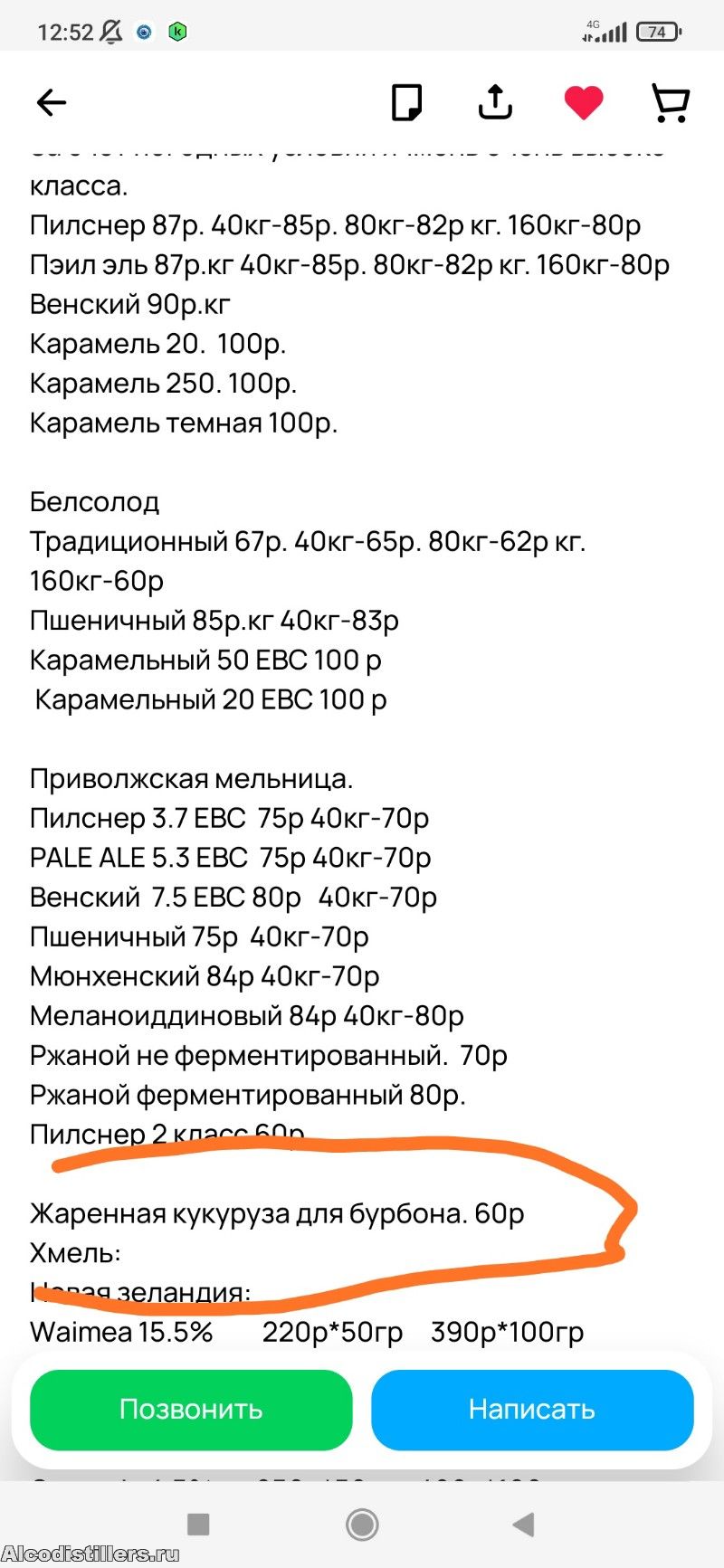

Бери жареную ароматика поинтереснее, я сделал на такой. Залил в новую бочку, с сильным обжигом. Через годик попробую.
684
Re: Бурбон в домашних условиях Рецепт Американского виски
Алексей30RUS ©:
жареную
А где такую брать?
685 (2024-03-12 13:11:11 отредактировано )
где такую брать
Я на авито нашел в Волгограде. Попробуй у себя в регионе поискать. Должна быть.
Danil, в личку пару ссылок кинул

Я про жареную, "Специально для бурбона", которая от 60 до 80 руб/кг :)
691
А есть ли секреты изготовления жареной куки? Если самому жарить, до какого состояния доводить? цена 60-80 руб в натуре ошеломляющая. Купил осенью 500 кг кормовой по 10 руб,  за 50 руб на кг можно и самому пожарить. *KISSED*

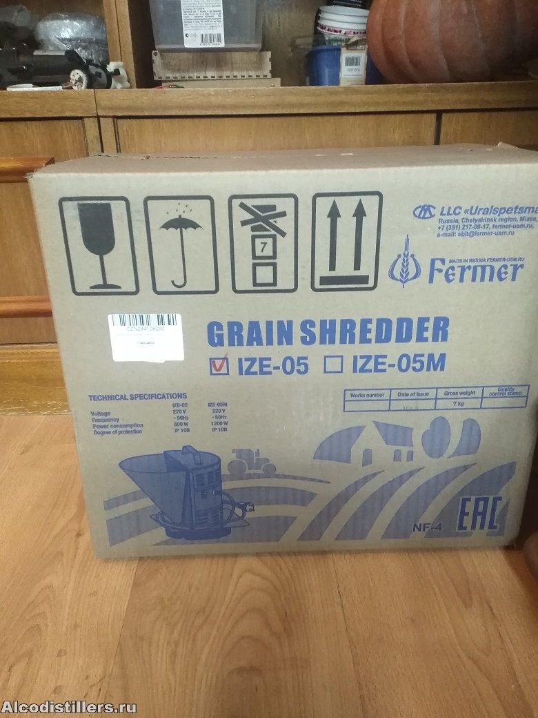

devil-arz,  но мне проще купить молотый. Не готов я еще для этого приблуду колхозить. Для того чтоб раз в год полтора смолоть 20-30 кг? Ну уж нет.
Можно многое, да что там, практически всё делать самому, вон Иван, сколько разных эксперементов делал и с солодом и с топинамбуром да и с разным оборудованием и технологиями. Есть понятие целесообразность, и вот мне проще купить, Крымчак,  проще пожарить и смолоть самому ... Тут свобода выбора так сказать.

700 (2024-03-14 21:14:41 отредактировано alvlmk)
Алексей30RUS, кукурузу многие дробят шлифмашинкой. В сети полно видео с такими поделками.
ну не знаю...мне проще так 3600 на озоне если что
    size: 249.34Кб type: jpg
спасибо,....
