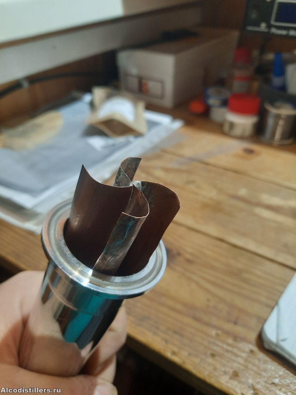

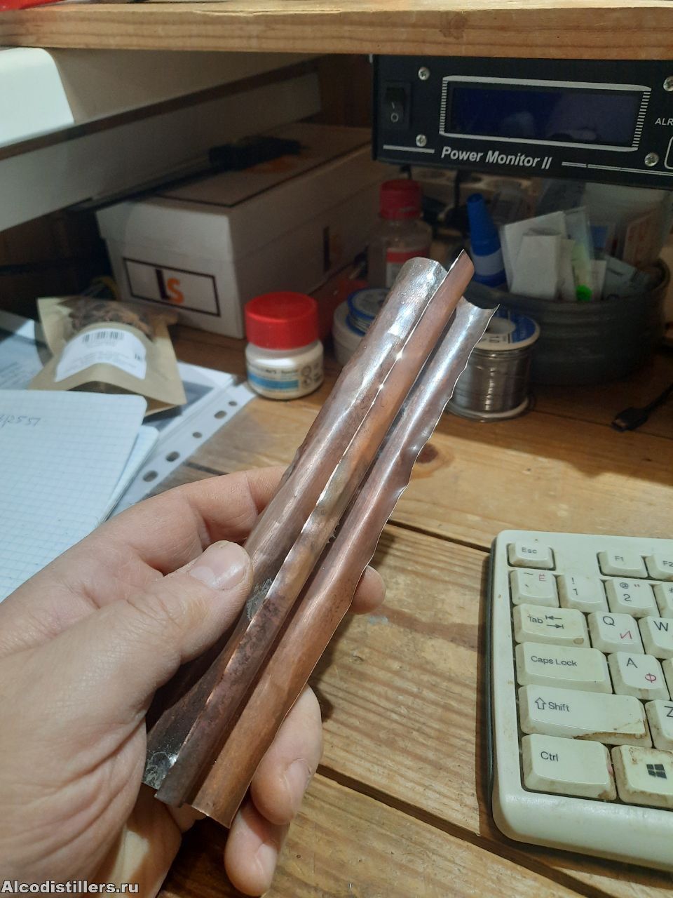

Я использую, вот так:
Полоски меди (шинка заземления к радиоаппаратуре), режется вдоль до половины, 2 штуки, потом одна в другую вставляется, получается типа креста в профиль, и безсвинцовым припоем прихватывается в нескольких местах.
Потом края подгибаются, и вставляется в царгу.
После перегона зерновой браги, медь черная с серебряным отливом, смываю водой, и тряпочкой с мылом.
