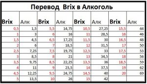

Может кому и сгодится таблица для RHW-25BRIX/ATC.
96
Re: Рефрактометр для вина, соков, браги, пива и сахарных растворов
Роман, эта таблица для смеси спирта с водой?
97
Да именно так.

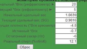

Калькулятор контроля брожения с помощью рефрактометра Учтена коррекция сусла на С.В.
Начальный BRIX 20, текущий 5. Завожу в калькулятор получаю:
спирт 12,1  сахар -6
Получается брага готова, коли сахара нет?
99
Larik, если говорить просто - да, готово, но в реале там еще есть остаточный сахар.
