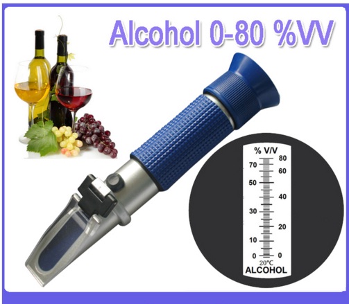

Доброго!
Скажу сразу туплю.
Пришел такой рефрактомер.
Шкала единственная как понимаю по обьемному спирту. А Бриксы где получать. По логарифмической линейке, или есть прога.
Например на джине получил 35%, на спрайте 20%, на сладючей самбуке 0%. Вискарь с бочки 50(что спиртометр, что рефрактомер одинаково).
Разьясните пож.
Я так понимаю шкала сильно растянута по спирту, бриксы просто не влезли)

vcherkun, этот только для разбавления спирта нормально подойдет, любая примесь типа сахара и т.п. все исказит.

Уже понял, надо еще до 25 об. со шкалой брикса.
