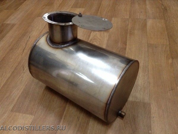

Куб готов
В ближайшее время займусь отделкой в дерево
    size: 66.9Кб type: jpg
Re: Строим аппарат
a.Vova ©:
Куб готов
Нормально сварили... качественно.
