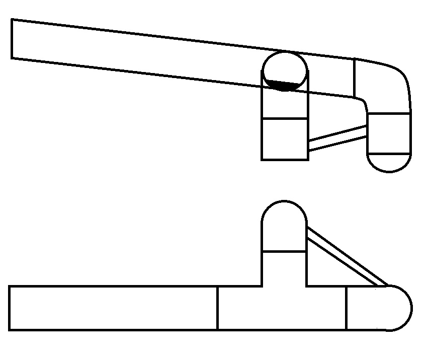

Re: Альбом чертежей
Можно такую голову спаять, нечто среднее между разными наклонным вариантами. Не очень эстетично, но устойчевее первого и меньше второго по высоте.

Re: Альбом чертежей
только мне кажется нужно перегородку впаивать между тройником и уголком который на царге припаян, иначе часть флегмы может перетекать в царгу

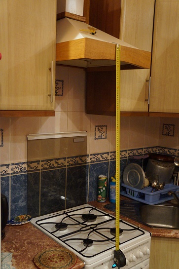

sony45-45, у меня РК с царгой 50 см из 35 трубы. БК меня по качеству дистиллята полностью устраивала, но малейшее изменение давления воды и режим полностью сбивался + температура всегда стремится вверх, а то и вниз. Поэтому приходилось заниматься перегонкой ночью, сидя у колонны, пока все спят и не пользуются водой. На РК работать проще, после запуска периодически подхожу сменить баночку, не нужно танцевать вокруг плиты, а главное напор воды не так важен, все стабильно! Но производительность на такой высоте очень низкая. Так что царгу ниже 50 см лучше не делать. Вам бы вытяжку обойти...

Re: Альбом чертежей
ssr_33, то что черным закрашено- намек на нее )

169
Re: Альбом чертежей
я смотрел на форуме по поводу обхода вытяжки но как то мне кажется коряво получается

Re: Альбом чертежей
sony45-45, а можно фотку кухни сбоку, желательно с кубом на плите.

Re: Альбом чертежей
газовая плита не встроенная, т.е. не панель. Может, поставить её на колёсики, и выдвигать вперёд на время погона? Шланг подвода гибкий.
173
Re: Альбом чертежей
лучший способ обойти вытяжку - врезать тэн. ИМХО.

Re: Альбом чертежей
sony45-45, такую вытяжку хрен объедешь ) Может в сторону ТЭНа подумать?
