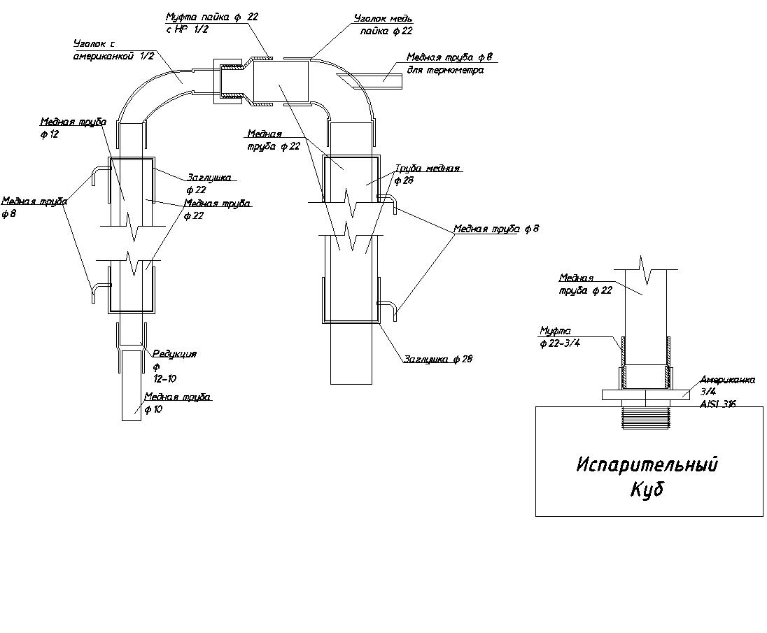

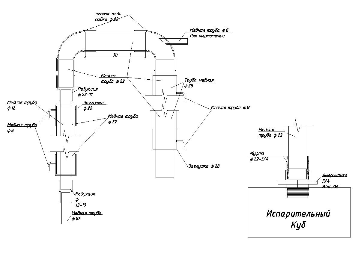

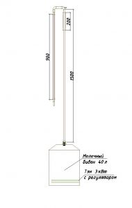

Всем доброго времени суток, почитав ваш форум, сделал чертеж бражной колонны, единственное меня берут сомнения может я как то не правильно посчитал дефлегматор, на онлайн калькуляторе уж больно он длинный получился, поэтому я его пока сделал 20 см. Возможно думаю заменить в месте соединия с кубом фитинги заменить на дюймовые с перспективой на РК побольше диаметром, чтоб потом опять не тратиться. Еще заметил такой параметр в онлайн калькуляторе для РК, в качестве насадки можно использовать мраморную крошку, если да то какая фракция?, может ее промыть какимито растворами с лимонной кислотой или содой перед употреблением нужно? Увидел регулятор мощности хотел чтоб вы посмотрели подойдет такой или нет, но знаю что ссылки тут нельзя оставлять:-( Хотелось бы улсышать ваше мнение в общем и если можете помочь в том чтоб направить на путь истинный если что то не правильно:-)

Остаюсь при своем мнении, минимум 28. Меньше трата денег, все равно потом вернетесь к большему диаметру.
И второе, после первого колена можно переходить на 12. Экономия.
И не вникая в цифры, будете гнать ватт на 400. 3 кВт запас громадный для трубки диаметром 22.
[s]И деф лучше вставить внутрь димрот, эффективнее.(зачеркнуть, тэг вероятно не работает)[/s]
Забыл, диаметр 22.
А лучше сразу РК.
Чем не вариант на 28 Стабильная РК 28 мм с наклонным дефлегматором
1)в калькуляторе надо указывать наружный диаметр царги а не рубашки царга у вас 22мм а не 28,
28мм диаметр рубашки
2)дефлегматор в бражной колонне должен утилизировать 3/4 мощности нагрева. те если вы при расчёте дефлегматора считаете его на 1500вт значит нагрев у вас должен быть 2000вт рабочая мощность
3) 22мм это наружный диаметр царги а внутренний всего 20мм. в калькуляторе вы вводите мощность 1500 вт я думаю что с насадкой у вас будет захлёб на такой или большей мощности
4) холодильник у вас 900мм я думою что в реальности воду в нём до 45 вы не нагреете а значит и темпиратура воды подаваемая в деф будет ниже 45

На 22 трубе отлично работает 13 см дефлегматор, но вобще это баловство. Лучше делать на 28мм, еще лучше на 35мм, при 40л бидоне с ТЭНом. По последнему чертежу- ИМХО, не очень удобно паять деф на заглушках, лучше подточить переходы. На холодильнике менее критично. Зачем переход с 12мм на 10мм, и вообще, зачем использовать весь ассортимент медных труб? Зачем наверху 2 поворота из 22мм трубы, если можно загнуть 12мм и сделать доп. крепление для холодильника. И, царгу надо делать обязательно откручивающейся.
Я только начинающий никогда не занимался перегонкой, хочу попробовать что то бюджетное чтоб выяснить вообще мое это или нет, вот и решил начать с чего то малого, а делать нормальную РК, как я понял нужно хотябы из 35мм трубы, но разница изготовления между тем что я нарисовал и РК около 150 у.е.
На счет поворота есть смысл взять уголок с креплением к царге через американку 1/2.
На счет откручивающейся царги она от куба на американке и потом я переделал на резьбу 1/2 отсоединять холодильник
Дефлегматор буду делать 13 см.
Внизу переход с 12 на 10 потому что силиконовую трубку с большим диаметром не могу найти:-(, сама редукция этого диаметра не дорогая
в общем смотрите чертеж
Не знаю, как Вы считали, открыл первый попавшийся сайт одесский
Труба 3 два с половиной метра 32 евро, фитинги примерно по 6 евро, а их надо 5 шт,те 30 евро, плюс димрот 6 евро, и прямоточник из пластика, плюс трубка 10ка метр, пусть еще 5 евро. В 100 евро можно вложится запросто.
А главное, что она вообще не нужна). Внутренний диаметр 12 трубы как раз 10 мм. Десятка промазывается флюсом и плотно вставляется в 12 трубку, чуть погрели и все)))
Я смысла не вижу делать американку в повороте. Царга должна быть прямой, тогда с ней удобно работать, и американка должна стоять именно на прямом участке, а не делить угол на две равные части. И вообще американка запроста заменяется на фитинги, которые дешевле. Плюс к этому рубашку прямоточника можно пропаять к центральной трубке вставив проволочное кольцо в зазор. Заглушки стоят дорого.

1. зачем откручивать холодильник от колонны?
2. разборное соединение после поворота не даст нормально работать с насадкой. ИМХО, резьбу надо делать под дефом, тогда можно запихивать насадку с обеих сторон, плюс будет уверенность, что насадка не попала в дефлегматор. Думаете, я зря свою полметровую БК пилил? )) Там, кстати, американка нафиг не нужна.

Вот наконец я не много (пока,надеюсь) и понял!!Теперь возникли вопросы 1) как работает 0,5м РК? пока таможня не дает добро делать выше вытяжки 2)35 меди хватит? 3)как поведет себя на такой высоте колонна с отрицательным углом ? 4)расчет по калькулятору для намотки дефа на эту колонну тоже актуален? в будущем надеюсь добавить царгу
sony45-45, полметра- это с головой, или насадочная часть? Если с головой- то ИМХО лучше БК, т.к. голова РК занимает 25 см, а деф и трубка отбора БК влезут в 15 см. Но вообще катострофически надо увеличивать высоту, т.к. совсем нет места для тепломассообмена.
от плиты до вытяжки 1 м бак выписал высота 40 , так поэтому и хочу с отрицательным углом у меня и был расчет на БК но увидел твою и задумался а не сделать ли маленькую РК ?вот только как посчитать деф на отрицательный угол?
sony45-45, он не отрицательный ) Так же, как на вертикальный, плюс 10-15%.
