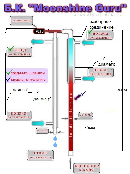

Посмотрев на форуме пришел к выводу что начать нужно с этой колонны, но возникли некоторые вопросы, на картинке я их отметил черным, Разборное соединение, для того чтобы в будущем можно было этот отрезок превратить в дополнительную царгу для РК. Нужно ли на данный момент ее наполнять?
Если что не так, поправьте.
sony45-45, на 35 трубу рубашку делать дорого, дешевле сделать димрот. Все длины надо просчитывать на калькуляторе вверху страницы, исходя из величины нагрева. Диаметры рубашек не очень принципиальны.
подскажите минимальный диаметр царги для РК?
22
sony45-45, 28мм. 22мм слишком зависима от насадки.
Это на собственном опыте.
тогда рубашку сделать из 35,не маленький ли будет проход воды?
sony45-45, зачем рубашку. В 28 мм из 5мм тормозной трубки димрот мотается на оправку 15 мм. Если про РК разговор. Или сделать царгу 35мм и рубашку 35мм, а внутреннюю чамть 28мм, если БК. Это плохо по производительности, не получится ее на всю мощность запустить, зато потом на РК можно царгу использовать. Надо бы прицениться в магазине, там разница по деньгам существенная на разных диаметрах.
