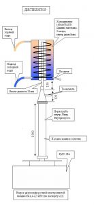

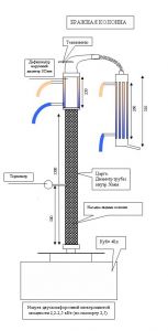

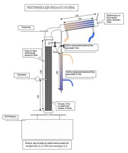

Значицца, выношу на суд общественности, что, надеюсь, у меня получится:
1. Дистилятор
2. Бражная колонна
3. Ректификационная колонна
Моменты:
1. Температура воды на охлаждение будет ближе к 20-ти градусам, так как просто будет перекачиваться насосом из одной емкости в другую.
2. На первом этапе думал воду подавать на дефлегматор и холодильник параллельно, чтобы иметь возможность подрегулировать индивидуально.
3. Почему отдельный дистилятор, а не просто на бражной колонне отключить/отсоеденить дефлегматор и дистилировать? Это просто эксперимент на тему что будет эффективнее. Как писал выше, просто есть готовый БОЛЬШОЙ холодильник, по этому если бражная колонна на первый погон будет не хуже первого дистилятора, то холодильник пойдет на продажу.
Прошу критики.

Re: Альбом чертежей
Udavski ©:
1. Дистилятор
Без разницы, лишь бы дистиллировал.
Udavski ©:
2. Бражная колонна
Бражная колонна Moonshine Guru
Udavski ©:
Работать будет,  но если флегма будет касаться охлаждающих элементов - потеряете эффективность.  Также остается риск затопления без "приборов" котроля уровня флегмы.
Стабильная ректификационная колонна
Udavski ©:
Почему вы так решили? Разве кто против? Отключайте-дистиллируйте на БК.
Udavski ©:
Прошу критики.
Лень.  Хочется радоваться за людей, а критиковать уже надоело :)
97
Re: Альбом чертежей
Перед каждым краном будут вставки из силиконовой трубки.
Можно увеличить объем узла отбора флегмы. Но на сколько?
ень.  Хочется радоваться за людей, а критиковать уже надоело smile
Спасибо.
