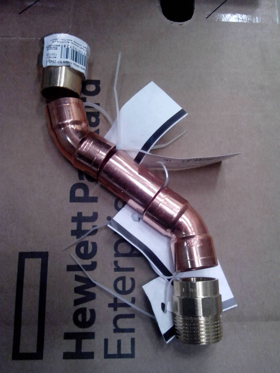

Можно обойти вытяжку вот с таким набором фитингов:
Только колонну нужно будет закрепить, что бы не завалилась на бок.

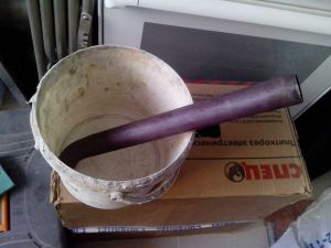

З.Ы. А никто из уважаемых винокуров не использовал медную б/у трубу с холодильных установок? Попался отличный кусок 35-й трубы: пол метра и уже загнутый на 10 градусов. Отличный корпус под димрот! Внутри поверхность идеально гладкая, наружная конечно в окислах (сейчас вымачиваю её в лимонной кислоте).
А чего ей будет? От припоя только зачистить если он там есть, в холодрыльниках обычно свинцовым паяют.
Припоя весь спилил, смущает, что труба чем то посторонним попахивает, несмотря на чистку в кислоте.
Но это я ещё снаружи не до конца зачистил, снаружи труба страшенная.

SLOG, нагреть хорошенько и бросить в горячий раствор лимонной кислоты, можно конечно и в аккумуляторный электролит, только уже не дома и позаботиться от защите тела и одежды от кислоты. Кислоту можно разбавить..
216
Re: Альбом чертежей
Два раза заливал кипятком со свежей лимонкой. Сутки в общей сложности в кислоте. Внутри розовая, снаружи бурая перхоть толстым слоем. Наждачкой пожалуй быстрее пойдёт. И труба толстенная - похоже водопроводная была в девичестве.
