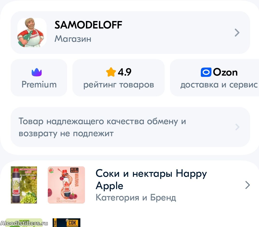

Danil, я на озоне брал, вот у этого
Я сам долго искал концентраты без сахаров и прочих добавок... Нашел три бренда. Два более менее ценник и одна оч дорого. Spoom которая. Но у них и пюре фруктовые.... Да для пива в основном начинал смотреть...

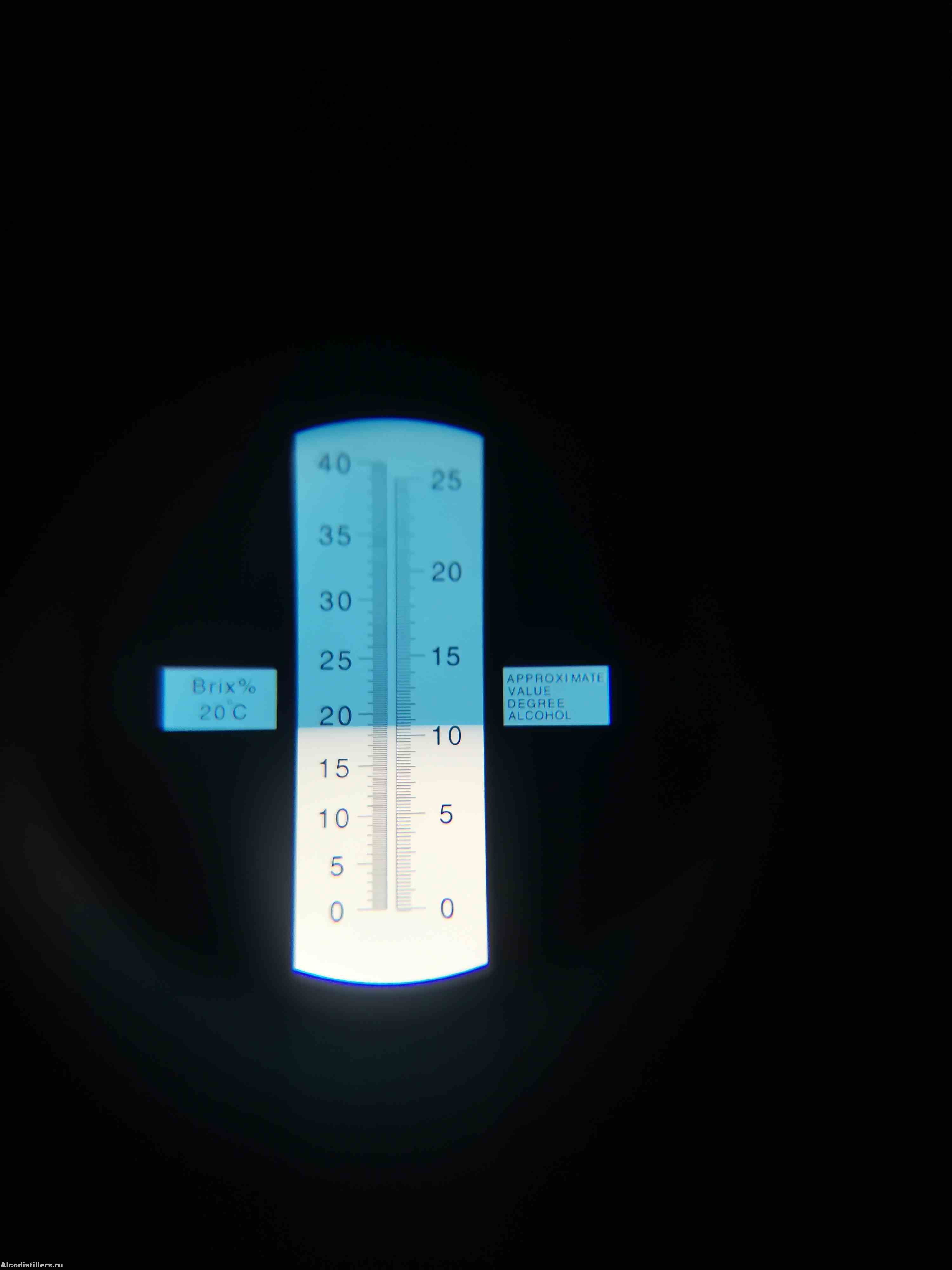

1 669 (2024-05-12 16:52:26 отредактировано )
Re: Кальвадос рецепт
Еще раз проверил рефрактомер. Покащывает 19%
elektrik ©:
Не слишком кисло?
Я когда разбавлял концентрат, разбавил в 20л воды 4л концентрата, когда добавил еще 5л воды, кмслотнотность чуть снизилась, но до 3pH не дотянула. Поэтому решил разбавить 1 к 5.
