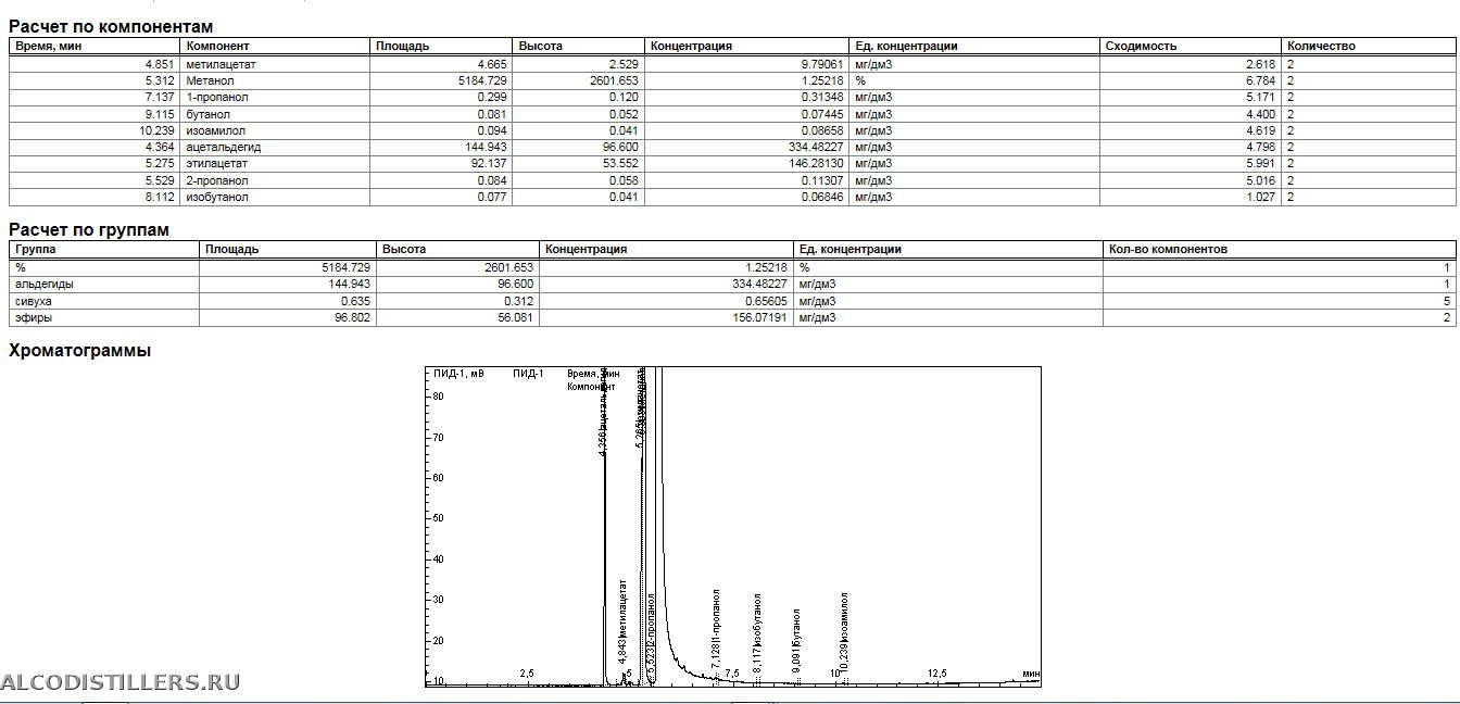

Вот нашёл, насколько помню, последние 1-2% из 9 голов:
потом это.
Что такое 9 голов?
Если бы ты сказал так:
Ребята, метанола мало, потому что я сделал 2 анализа: яблочные головы и конечный продукт. В сумме это составило 1.236%.
Тогда всем все понятно
