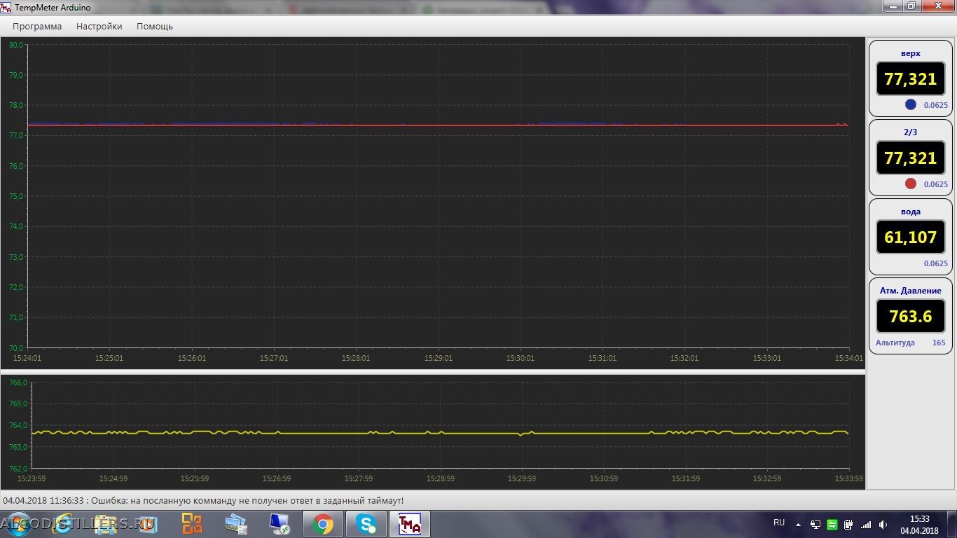

Вот такая картинка на этот момент:
Печкин ©:

Все показатели остались прежними:
Сбегаю быстро за ребенком в садик и через 20 мин начну отбор тела.
    size: 182.15Кб type: jpg
    size: 180.15Кб type: jpg

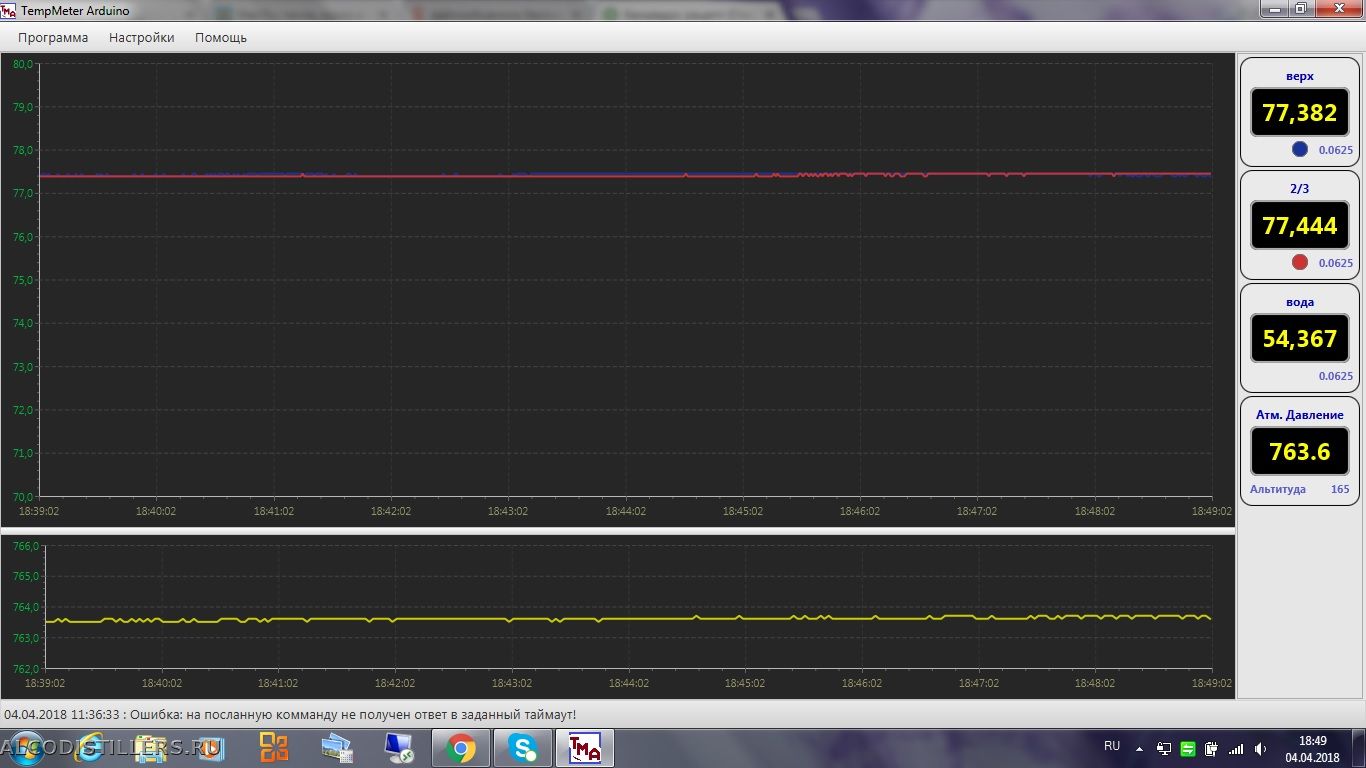

684 (2018-04-04 15:53:15 отредактировано Фортуна)
Re: Кальвадос рецепт
Dmit_OM ©:
Перекрыл отбор, добавил напряжение до 220 В....Сбегаю быстро за ребенком в садик и через 20 мин начну отбор тела.
Ну ты даёшь! Рисково, однако!  o_O Может нужно было убавить напряжение до 160 при закрытом отборе, и только потом в садик бежать? А то прибежишь к луже спирта на полу, в лучшем случае...
    size: 177.4Кб type: jpg
    size: 178.35Кб type: jpg

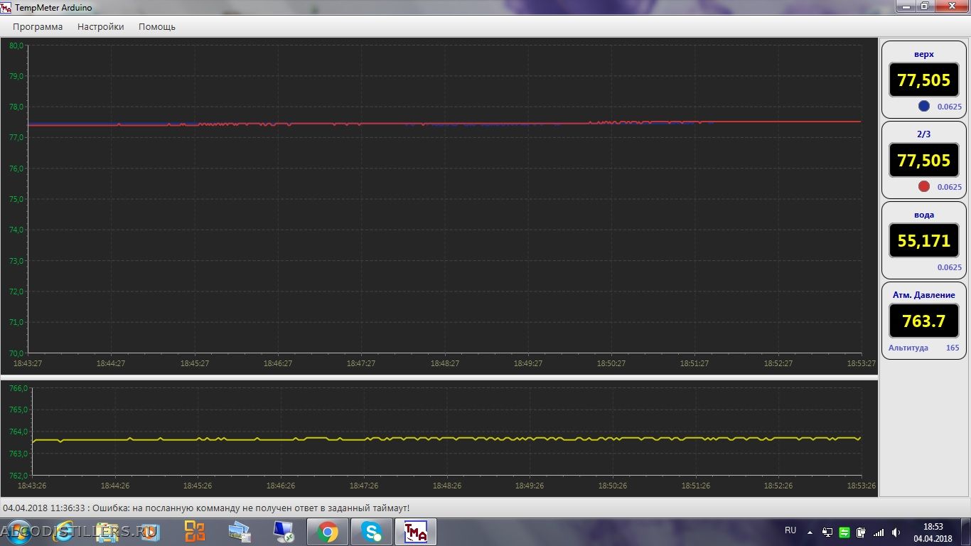

    size: 180.1Кб type: jpg
688 (2018-04-04 17:17:31 отредактировано Фортуна)
Насадка рыхлая, верх её не работает, я бы уменьшил отбор, чтобы выйти на 94-94,5%. Иначе хвостатый дистиллят потом будет, жёсткий...
С насадкой я до сих пор не приловчусь, стараюсь вообще её не вынимать... В идеале - иметь две сменные царги со своими настроенными насадками, для спирта и для ароматов.
    size: 180.87Кб type: jpg
    size: 181.01Кб type: jpg
    size: 182.03Кб type: jpg
