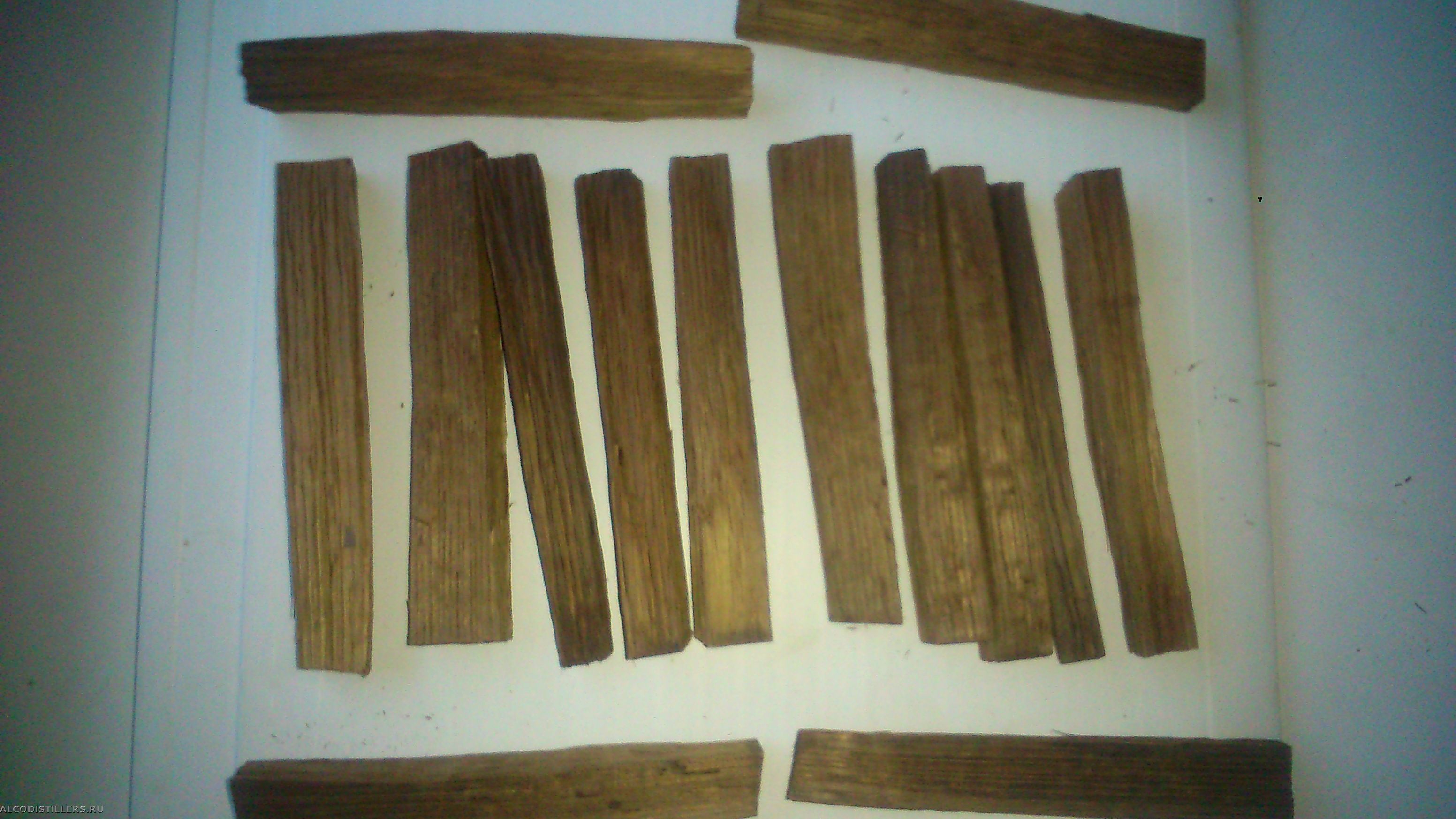

Почему и спрашиваю,тоже самое и у меня.Вот только у меня колобашки,одни с Краснодара,вторые друг с Дальнего Востока прислал(они там дубом печки топят) на фото где более ровные это дальневосточный,вторые краснодарский.
Литр поставил на дальневосточном в порядке эксперимента,наверное   оставлю их,плинтуса вроде нет.

Ну так это далеко не щепа. Если толстые - то можешь спокойно оставлять и дальше в них на полгода.

Sergey.Ignatovich, если эти колобашки см по десять, то их оставляй на весь срок. И много не клади. Литров на 10 всего 6-7 штук. Крепость при настаивании 60-65%. Количеством ничего хорошего не будет, время нужно выдержать, созреть должно.

Вроде бы не много положил,четверть и полтора литровые банки,колобашки видно на фото.

Sergey.Ignatovich, возьми точно взвешенную на весах колобашку ровно на литр дистиллята - запиши. Записал?  Теперь закрывай банку обычной полиэтиленовой крышкой и отправляй в мультиварку на 60С на час.. потом дай остынуть. На следующий день отлей в рюмку, разведи ровно пополам водой... пускай это будет меньше 40% ... погоди минут 5-10.. потом нюхай-пробуй... если понравилось, придерживайся этих пропорций, если не понравилось -убавляй... Этот дистиллят можно прилить в общий объем созреваемого, только калабах конечно уже меньше надо класть..  Просто поймешь, словил плинтус или нет и останется возможность его разбавить.
