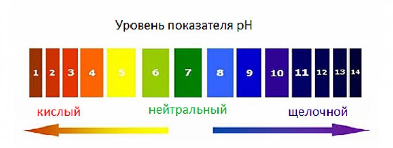

Иван, Что то совсем запутался я с этой кислотностью  *CRAZY*
Если по Ph метру цифра 3 то это кислее чем цифра например 5?
Яблочная брага например 3,47 Ph надо её доводить до 4 или это не значительно?
Чем предпочтительнее, водой?
236
Re: Кальвадос рецепт
devil-arz, доводить или нет, лучше знать... Например, я использую винные Белорусские, они при высокой кислотности работают отлично, притормаживают, но работают. А саф уже точно встанет.. Потому, при брожении лучше выровнять pH в менее кислотный баланс . Потом, нужно учитывать, что.. цитирую al
для получения большего аромата
В процессе дистилляции, нам нужно иметь кислоту... если мы её нейтрализуем, в итоге получим довольно нейтральный аромат дистиллята с мыльными тонами (ведь у нас не стоит задача поучить чистый и нейтральный спирт)... Та как кислота вступает в реакцию со всеми спиртами, образуя эфиры, а комплексы кислот (уксусная, яблочная...кальвадос) образуют комплексы эфиров и сложные ароматы.
Если бродит - пускай бродит...если затормозила при нормальной температуре 22-25 (для Белорусских вообще 30С норма), тогда надо для начала разбавить водой и посмотреть сутки... И только тогда принимать решение, гасить дальше кислоту (например, карбонатом калия ) или нет...   После брожения тоже решить... если это вино будет для принятия на грудь, ему ещё надо стать тем самым вином, а это как минимум 2 месяца, чтоб получилось молодое вино... сам процесс т.н. "винификации" заключается в том, что в сбродившем сусле, имеющим массу побочных и даже дрожжевых ароматов, будут медленно происходить процессы окисления и появятся те самые сложные эфиры, причиной которым и есть та самая кислота. Но как только вино созреет (решает сам мастер), вино проверяют на тот самый уровень pH ... так как вино с pH 3.0 хотя и будет ароматным, но после пару стаканов такого пития, желудок может разболеться... Средний уровень для вина ~3.6-3.7.
Если для дистилляции, опять же... для кальвадоса просто сбродившее сусло не очень-то и подходит...пример не кальвадоса Самый простой рецепт яблочного самогона по-деревенски   Для кальвадоса опять нужно вино, но именно молодое и не передержанное, так как в старом вине слишком много примесей и нам их концентрировать в дистилляте не очень-то и нужно.  Но, если это молодое вино перед дистилляцией избавить от кислотности, в итоге, в процессе получим мало эфиров... а вот до какой степени залезать в кислоту, тут сказать сложно, но среднее значение по коньячному производству в районе 3.2pH
Картинка по балансу ... меньше цифра - больше кислоты... цифра полезла больше 7 - поехали в щёлочь.
