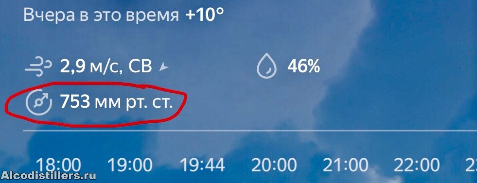

Re: Джин
Slayer ©:
Чудным образом меняется от атмосферного давления. Во как. :D
Читать нужно внимательнее.
давление нормальное, атмосферное)
Это означает 760 мм рт столба. Специально для вас в скобках указывал.

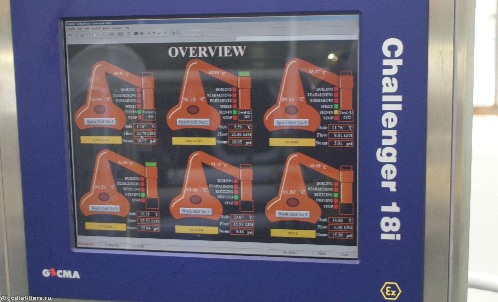

Re: Джин
Slayer ©:
Давление около 5 lbf/in2= 5psi= 0,35bar = 262 мм рт.ст.
Скорее 8.
И скорее всего, это манометр на паропроводе steam coils, который показывает избыточное давление. Тогда температура пара, которым греют куб примерно 112С
Глянь внимательно картинку, хоть она и не про джин:
    size: 166.86Кб type: jpg
163 (2019-04-18 18:53:23 отредактировано )
Re: Джин
а если вот так:
Не влияет?
Скорее 8.
картинка интересная. и все же , Если трава варится то , будет запах тряпок. Какая то фишка все же есть. Предполагаю все же дистилляцию с применением разряжения .ИМХО

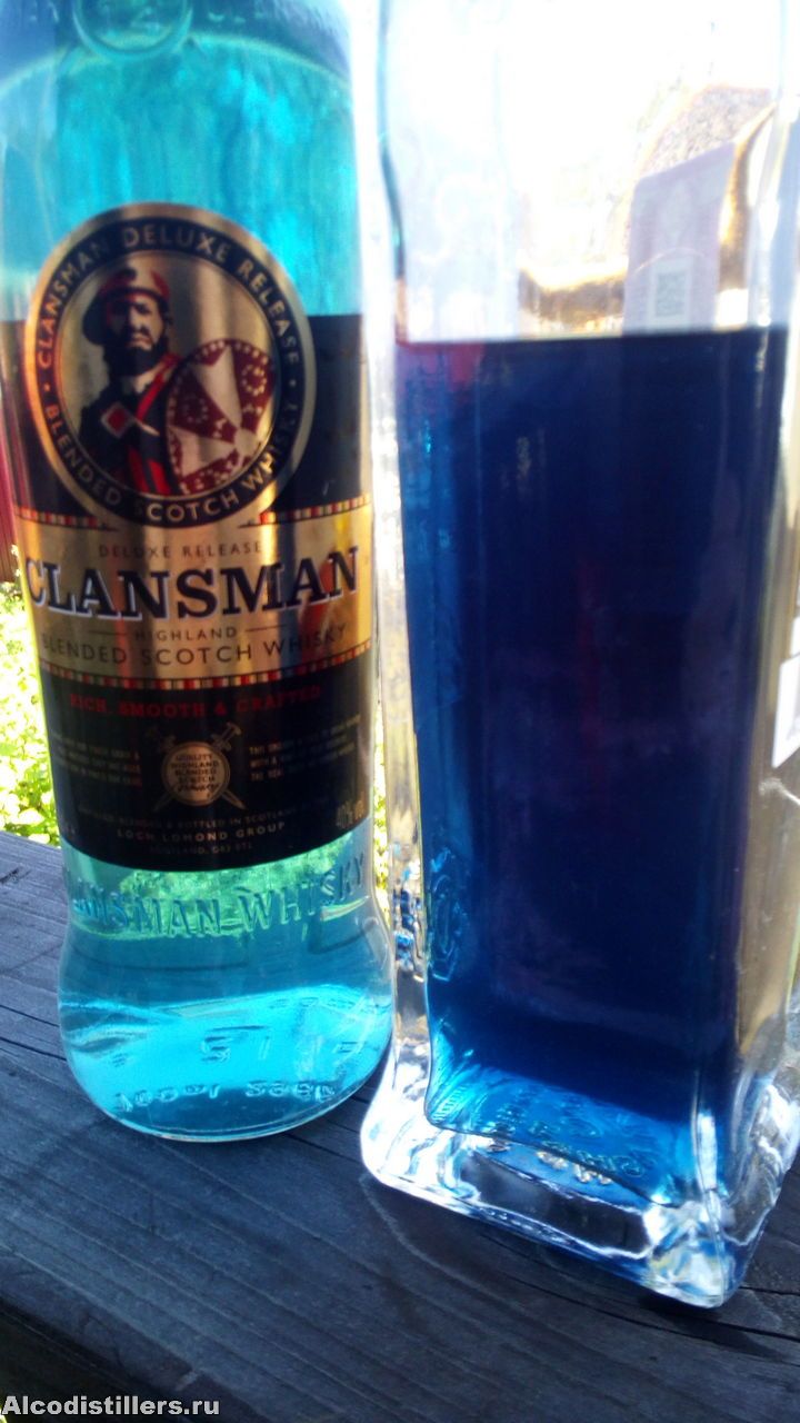

175
Re: Джин
Подкрасил пару бутылок синим чаем.
При разбавлении тоником меняет цвет

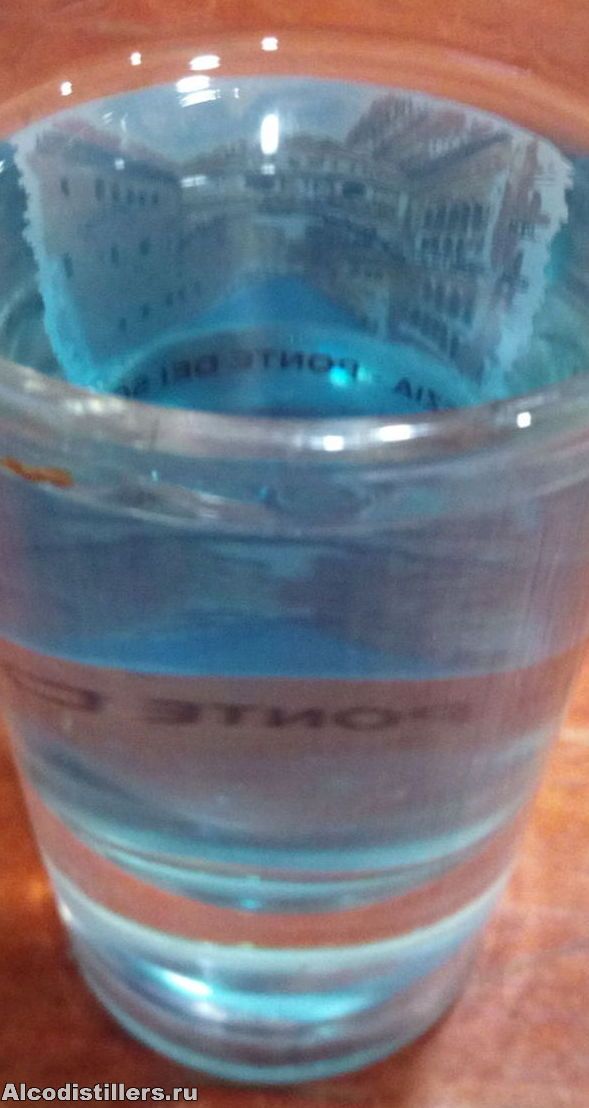

176 (2019-08-27 20:58:41 отредактировано nachmed)
Re: Джин
Запилил партейку джина.
Подкрасил 1 каплей на 5 литров
    size: 97.77Кб type: jpg
    size: 98.68Кб type: jpg

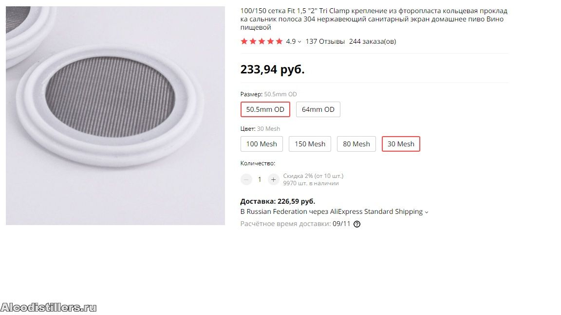

179 (2019-10-08 08:50:19 отредактировано Skobarek)
Re: Джин
Для тех кто хочет использовать джин-корзину, а делать или покупать не хочется, но есть диоптр, то есть вариант использования диопрта и фторопластовой прокладки с мелкой нержавеющей сеткой.
32967211735 номер на али
Куб, прокладка с сеткой, диоптр, в диоптр насыпь ботаники,  дальше как обычно.
    size: 103.92Кб type: jpg
180
Re: Джин
Skobarek, можно просто половинку чайного ситечка воткнуть, подобрать только по диаметру в магазине
