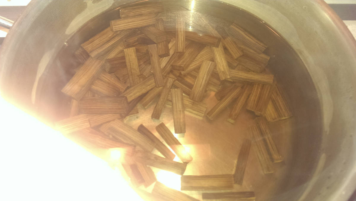

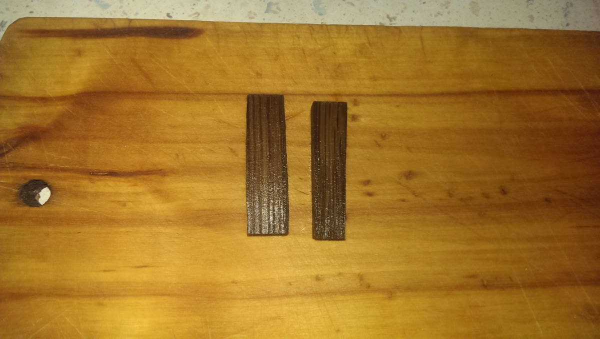

Живу в Сибири, тут у нас с дубами не густо... Раздобыл обрезок доски, сказали что дуб 100%.
Приготовить решил по "гибридной" технологии (вываривать как учит Иван в стартовом посту, но форму палочек выбрал ближе к Вадиму). Так вот... уже при первом вываривании палочки мои приобрели цвет темного шоколада, вчера весь вечер варил, меняя воду, и сегодня продолжил. Уже раз 8 сменил воду, но отвар всё таки довольно темный....
Собственно вопрос))) может это и не дуб?)) или все по плану? продолжать вываривать или можно приступить к духовке?

Фотку в студию, крупным планом :) Сухую и мокрую... в смысле, сфоткать и сухое и мокрое дерево.

заранее извиняюсь за качество снимков)) сухого, к сожалению, не оставил (вернее не взял с собою в город))

По сухому проще конечно, но вроде как дуб. То, что в тазике, можно уже подсушить и термически обрабатывать. При термической обработке и выяснится, дуб это был или не дуб... аромат сложно спутать, если конечно не жечь его сразу.

я решил так: выбрал палочки потоньше и начал их сушить в духовке, а те что потолще - еще варю. странно, при варке вода почти как в первый раз коричневая.а вот сушеные палочки вроде как даже посветлели пока. жду запах) еще бы знать какой он должен быть)))
178
Я бы не стал рисковать. Не зная дуб в лицо, очень даже можно и с ясенем перепутать и другим деревом. Можно на строительных ранках поискать погонаж из дуба, только не обработанный, или элементы лестниц. Но опять же смотрите без обработки лако-красками и выбрать участок без склейки. Так хоть гарантия, что дуб будет.

в общем картинка пока такая: вода после варки темнеет, и пока не особо думает светлеть.
при нагреве в духовке мелких деревяшек при 150 градусах вроде как сладенький приятный ванильный запах, а при 200 через 15 минут глаза щипать начало.
похоже вариант только брать готовую щепку и вымачивать(((( кругом жульё, и раз у нас дубы не растут, то и фиг проверишь(((
180
Была бы фотка хорошего качества куска дерева, определили бы. Попросите нашего бондаря, который на форуме, выслать Вам щепки, при производстве бочек остается наверняка.
