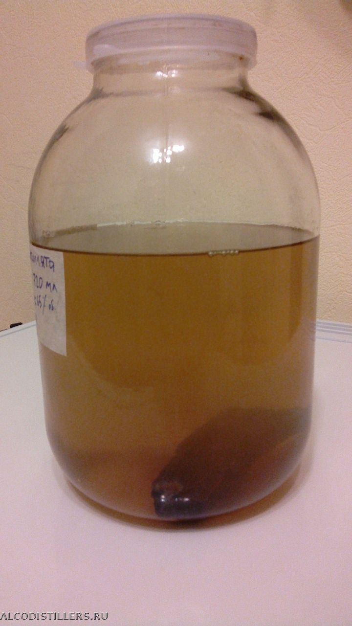

Как и собирался, напилил из паркетин палочек. Размер 15х15х130. Дабы отличать их - сразу сделал разные срезы с одного торца. Выварил в итоге 4 раза. 1 раз с содой ( 2ч.л.х2 л. воды) и потом 3 раза просто в воде. Для феншуя воду брал фильтрованную.
Под 1 - это после выварки с содой. Вода из под темных плашек получалась чуть темнее. Думаю варить достаточно.
Вопрос. А теперь сразу зажарить или сначала вымочить в холодной воде несколько дней и только потом жарить?
    size: 192.57Кб type: jpg
711
Маньякус ©:
Да, сода рулит! Если после последней выварки вода едва закрашена (фото 4), то можно прожаривать. Или можно сделать эксперимент: часть прожарить уже, а часть еще вымочить и потом жарить. Нужно экспериментировать  *PARDON*

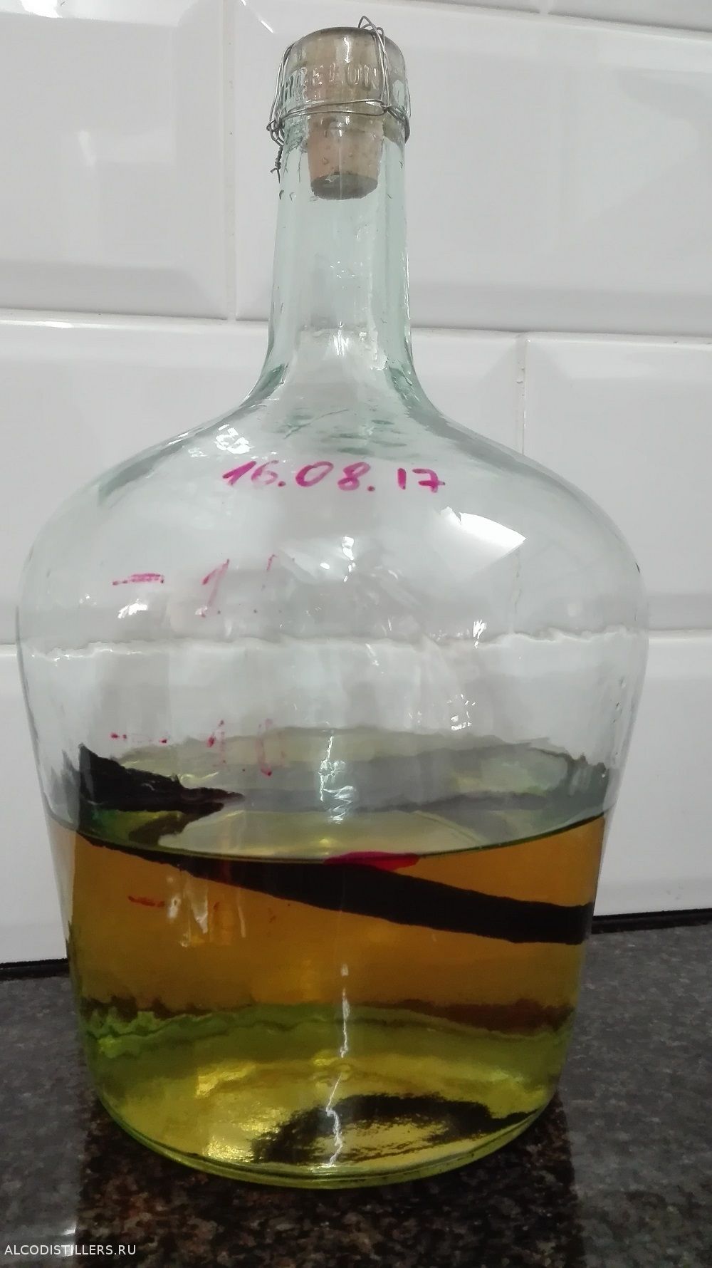

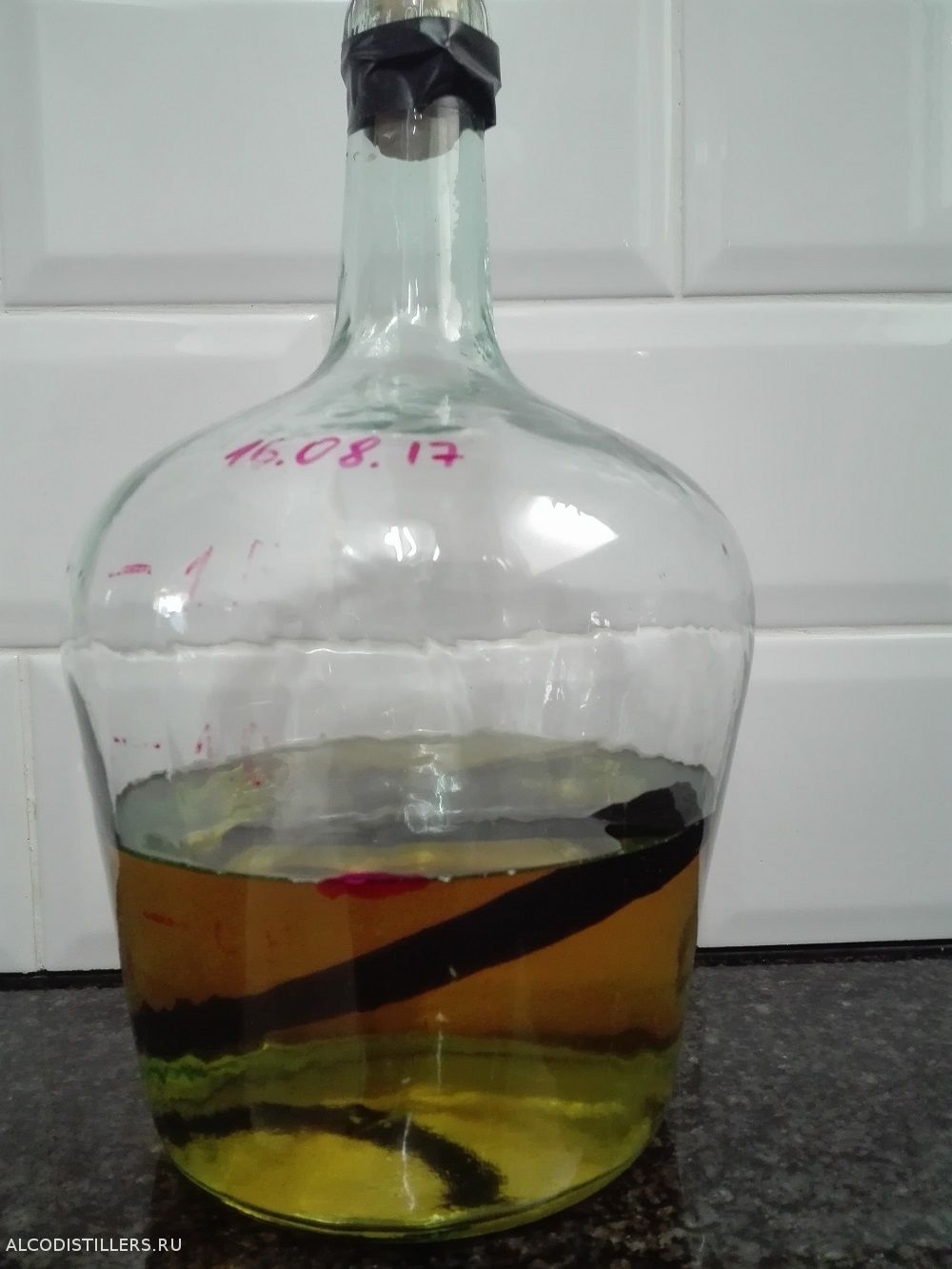

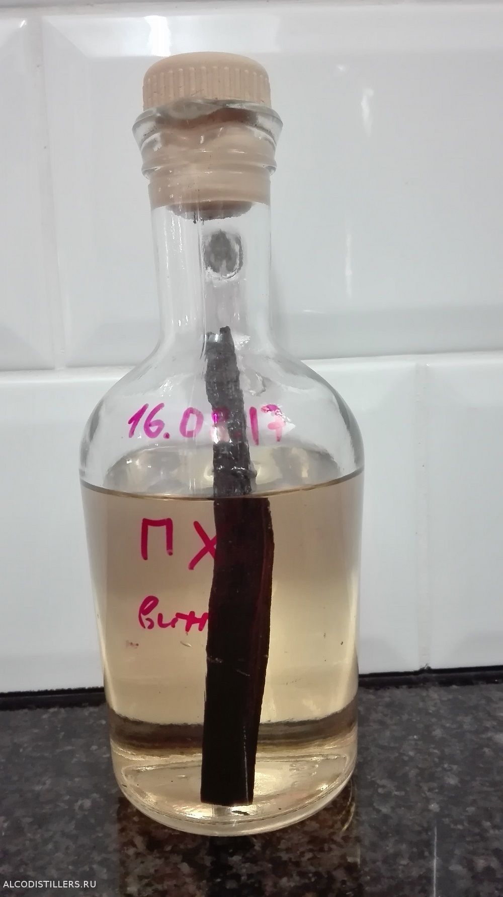

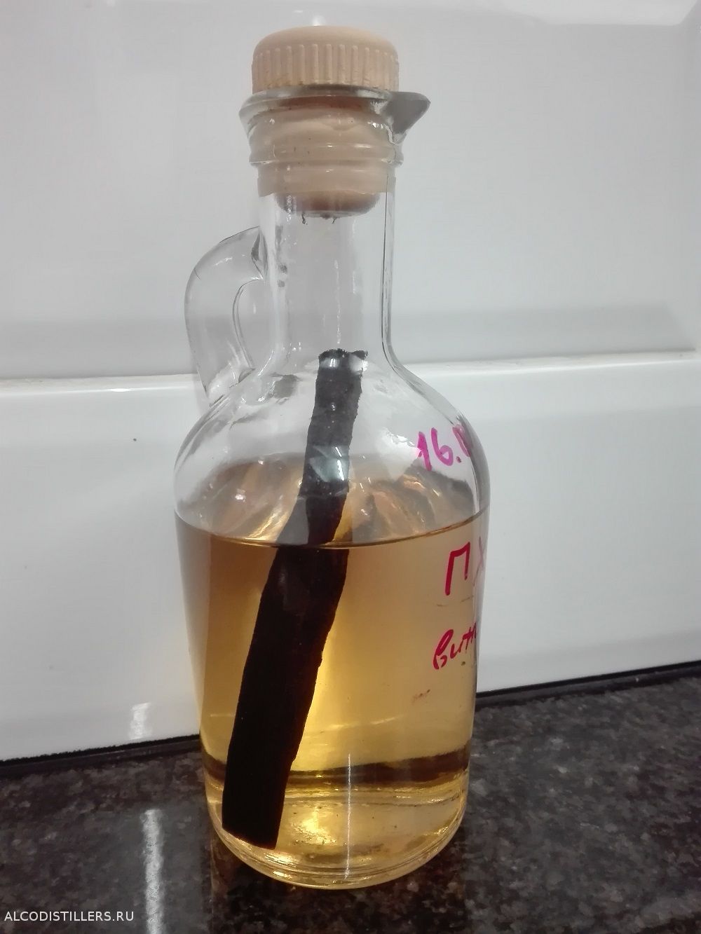

Небольшой отчет
Вот после пяти дней (кстати забыл сказать: граппа уже разведенная до 40%, а предхвосты 95,5%):
Вот после 12 ти дней:
Открыл тару и приятный коньячный запах ... легкая карамелька. Доски нет.
Попробовал 1 мл на вкус - приятные нотки винограда с черносливовым послевкусием. Никакого плинтуса не почувствовал, только приятные эмоции!
Понятно, что еще слишком рано делать какие-то выводы. Буду ждать...
