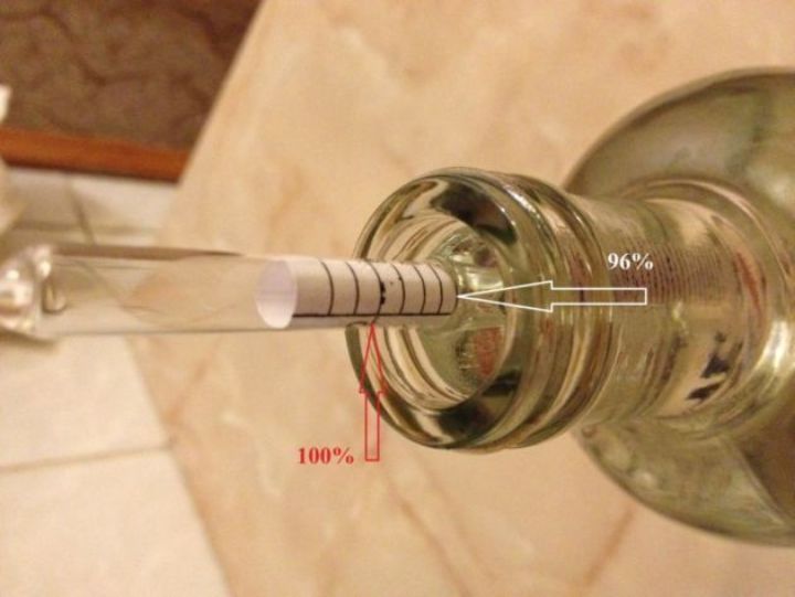

ДВС господа винокуры ! как и обещал оказавшись дома сделал замер. измерил при комнатной температуре как и предполагал на АПС-3 от 70-100% показывает 96%!!! на фото отлично видно... так как температура воздуха в доме 26*С можно предположить что по факту крепость дистиллята не 96%, а скажем 95...% .
Артем разбавил дистиллят до 45% при 26*С как вы говорили аромат барбариса присутствует, но очень тонкий! может пока не раскрылся т.к. только что развел.... ну что еще сказать ни каких намеков на самогонные нотки! просто спирт с тонким нейтральным ароматом! я доволен как слон!!! найду время пере дистиллирую (перегоню язык на поворачивается сказать) с подкормкой рожью!

Re: Работа с бражной колонной
anfimychev ©:
94%, согласно калькулятору на этом сайте. Поздравляю, отличный результат.
