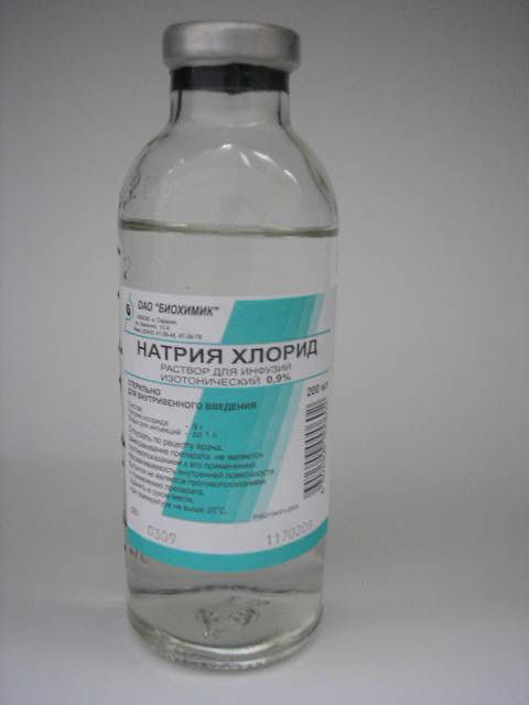

Удобно ещё использовать для отбора голов бутылочки из под раствора в больнице капельницы ставят там и градуировка есть, у меня на 250 мл. Что то типа этого.
Re: Различия БК от РК
Там градуировка не вверх ногами? Давно ставили, забыл :) Я себе разметил пока маркером по 50 мл несколько баночек по 0,5 литра.
Геннадий ©:
Согласен, только не рекомендую в них хранить товарный спирт, черная резиновая пробка мгновенно добавит незабываемый аромат резинотехнического предприятия.. Есть еще белые твердые пробки, но они на капельницы не втыкаются, они не воняют.
