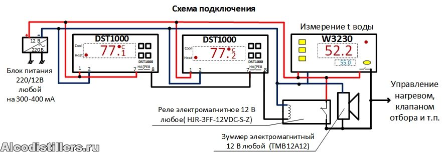

Реле на охлаждение нам точно не подойдет т.к. установлена задержка в 1 минуту.
Пришлось  использовать реле которое на нагрев, но в нормальном режиме это реле находится во включенном положении, т.е. контакты замкнуты, а нам надо наоборот. Вскрытие показало, что на реле нет нормально замкнутого контакта, можно было в теории перепаять и поставить релюху такого же размера с перекидным контактом, но не захотелось ковырять плату, да и терморегуляторов у меня 2 шт, соответственно переделывать пришлось бы оба, потому решил поставить одно дополнительное реле на 12 в (цена вопроса 70р) .
вот кишки:
Как оказалось, реле нагревателя  отключается при достижении предустановленной температуры, а вот включается уже с учетом установленного гистерезиса и в принципе меня это вполне устаивает.
Схема:

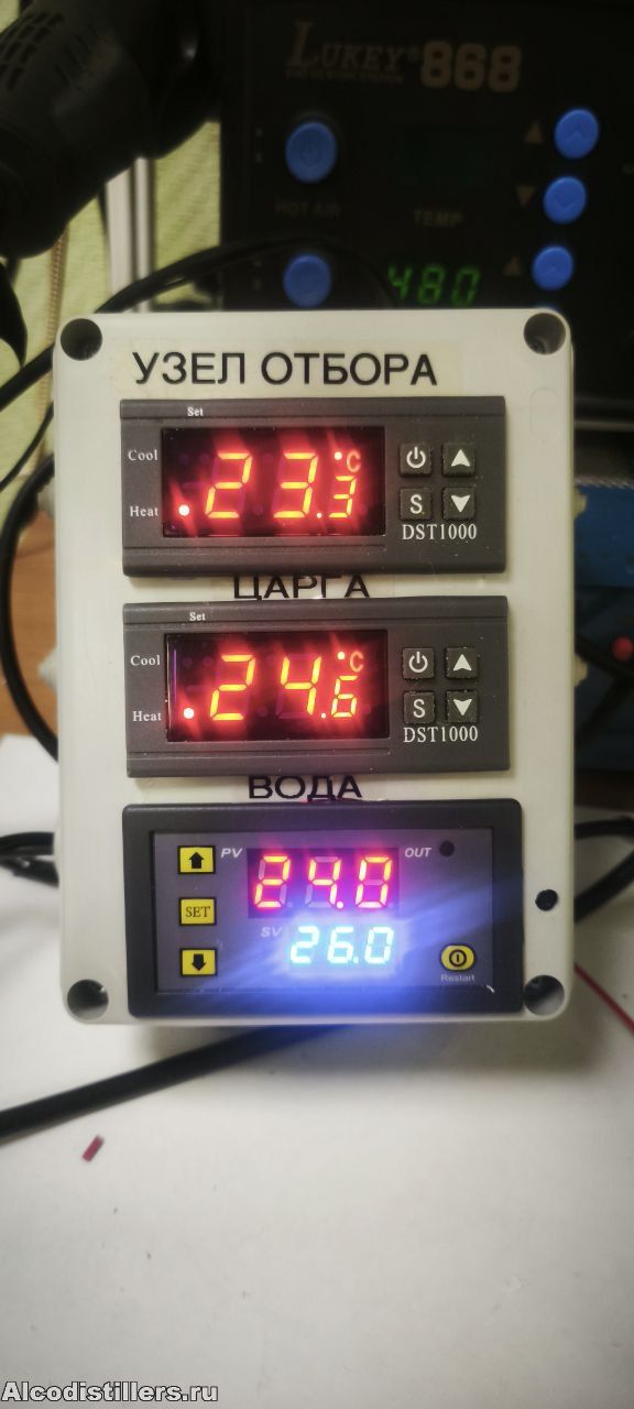

Вот все собрал в монтажную коробку, на воду поставил терморегулятор W3230
Цена поделия :
2 терморегулятор  DST1000 - 1400р
Терморегулятор W3230 - 400р
Реле -70р
Пищалка- 30р
Блок питания 220/12в - 100р
Монтажная коробка 200р
Вчера отогнал головы, в принципе все корректно, удобно. Сегодня отгоняю тело, если что всплывет- дополню!

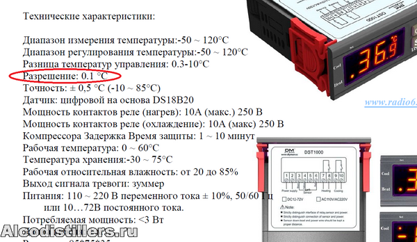

Larik, гистерезис 0,3С это для чего? Старт/стоп? Это много. А точность какая? На алике написано 0,5С, это тоже никуда. И как вписывается цифровой датчик с точностью 0,0625С в показания дисплея с одним знаком после запятой?
Я пользовался подобными, только дешевыми, в пределах 150р. Да, можно работать, но слишком много домустимых отклонений, которые, как известно, действуют однонаправоенно, в сумме нанося максимальный ущерб.
Сложности перевода наверно

0,5 это отклонение от эталонного значения как я понимаю, а как я уже писал абсолютное значение нам не важно!

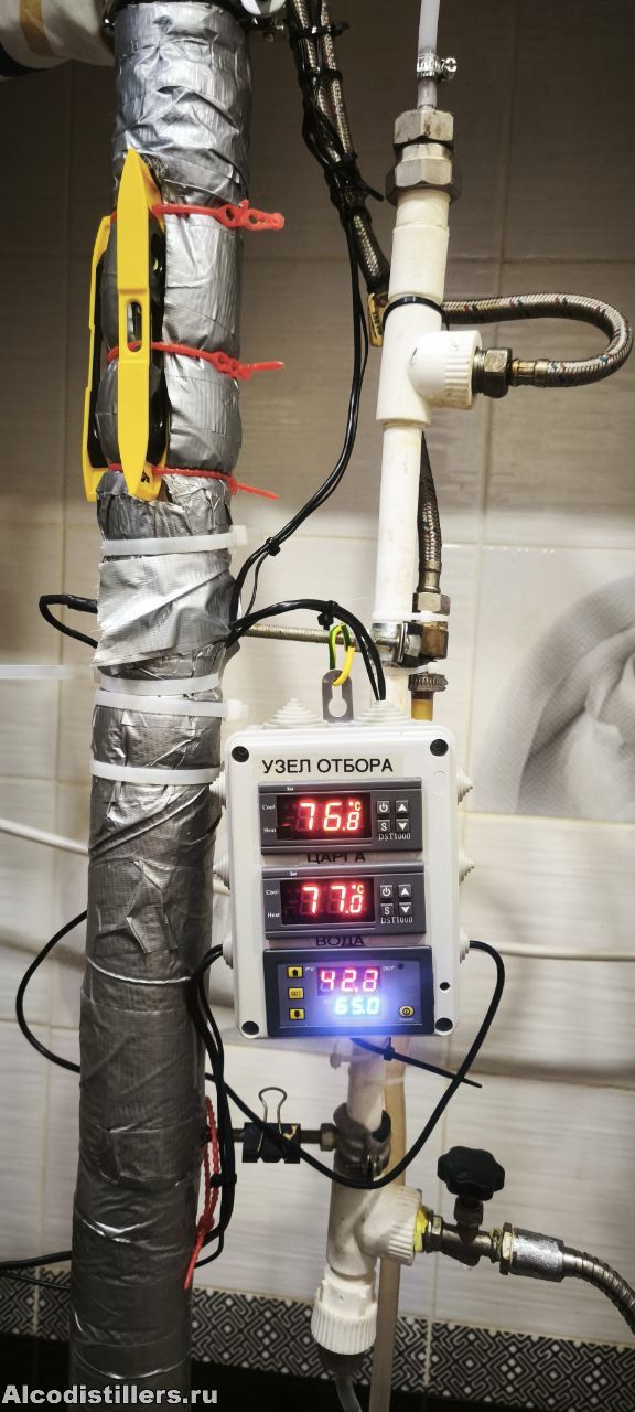

А где вообще у тебя датчики стоят? Один на воде, я так понял, а второй?
Re: Терморегулятор DST1000
Maxus ©:
в голове, на 2/3 высоты и на воде.
