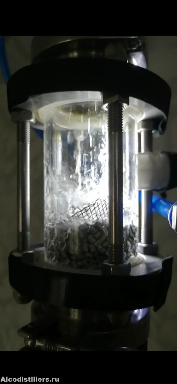

Re: РК Олегана, на двухдюймовой царге
st ©:
Рекомендация поставить пустой диоптр
Мне так надежней видется.
Олеган ©:
Пусть так  *Facepalm*

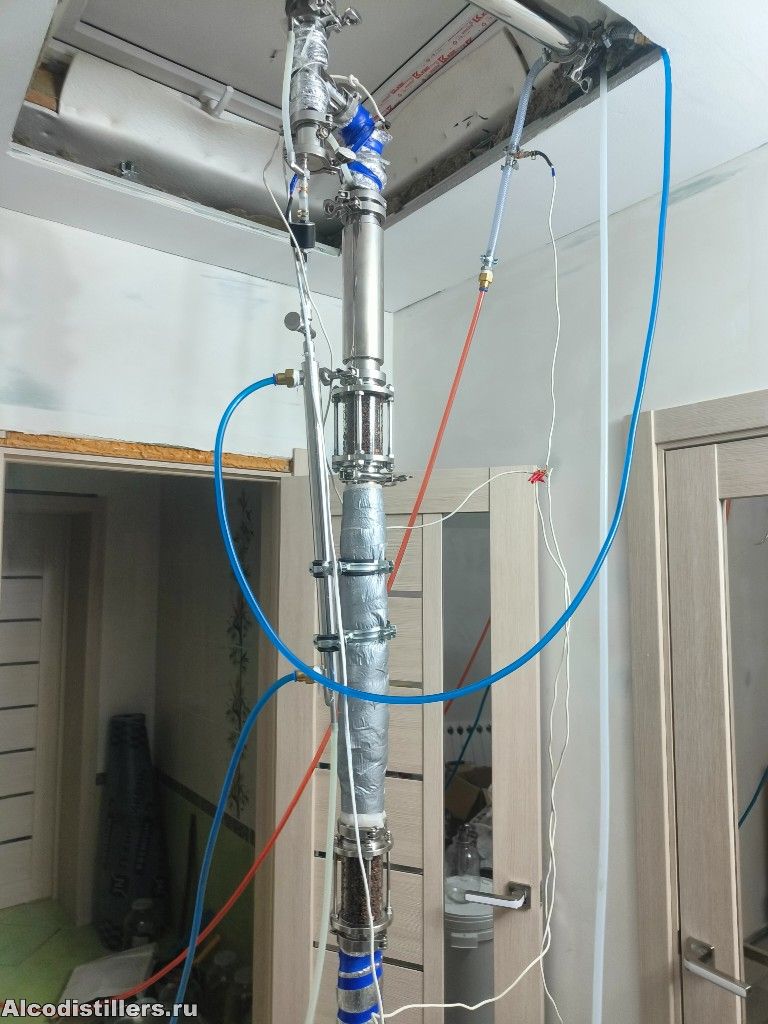

Андрей6319 ©:
в нижнем она очень плавно переходит с эмульгации к переходному или пленочному
Согласен, что так (хоть и не уверен), но это не половина колонны, и даже не четверть. Меньше, 10-15см - не спорю, что может быть (но и в этом не уверен), но это 1/17 часть для моего случая.
Плавный переход... Там же максимальное давление из всей высоты колонны, 63мм рт ст (у меня), и там толко пар? Уточню, что его там поднимается больше 10-15л/сек, и конденсируется он в 2-3мл/сек. Куда эти 2-3 мл ежесекундно деваются, если там почти только пар? Идут выше? А потом, исчезают? Они падают в куб, и именно через самый низ колонны, через пыж, или другой удержатель. По факту, с пыжа точно такой же дождик, что в диопрте с димрота, только мощнее на ту часть энергии, что потерялась в колонне, уйдя в атмосферу, и тоже сконденсировав пар.
Не знаю, как у вас, у меня так при 2 кВт подводимой мощности.
Вот, фотка двухлетней давности. С тех пор так и есть постоянно, стабильно. Только УО сейчас не кран, а клапан.
Это кадр из видео. Могу на рутуб залить, там лучше видно (в кине)
Это я к тому, что в низу колонны такая же фигня, только интенсивнее
    size: 54.35Кб type: jpg

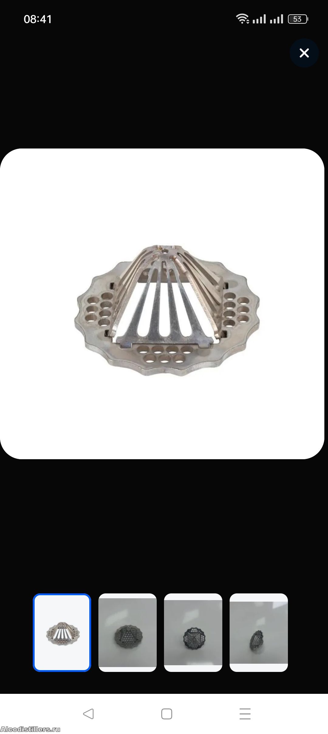

316 (2025-10-05 08:44:34 отредактировано Олеган)
Maxus ©:
Колонна заполняется флегмой - так?
Попробуй снизу опорник поставь такой опнрник и диоптр. У меня точно высота пробки была менее полу метра. там в верхней трети она возникает, кстати не на самом верху. Я верхний диоптрий поставил в 25 см ниже верха, очень удобно оказалось. Не надо сидеть в обнимку для постоянной регулировки, есть большой запас хода пробки.
    size: 227.03Кб type: jpg
    size: 155.64Кб type: jpg

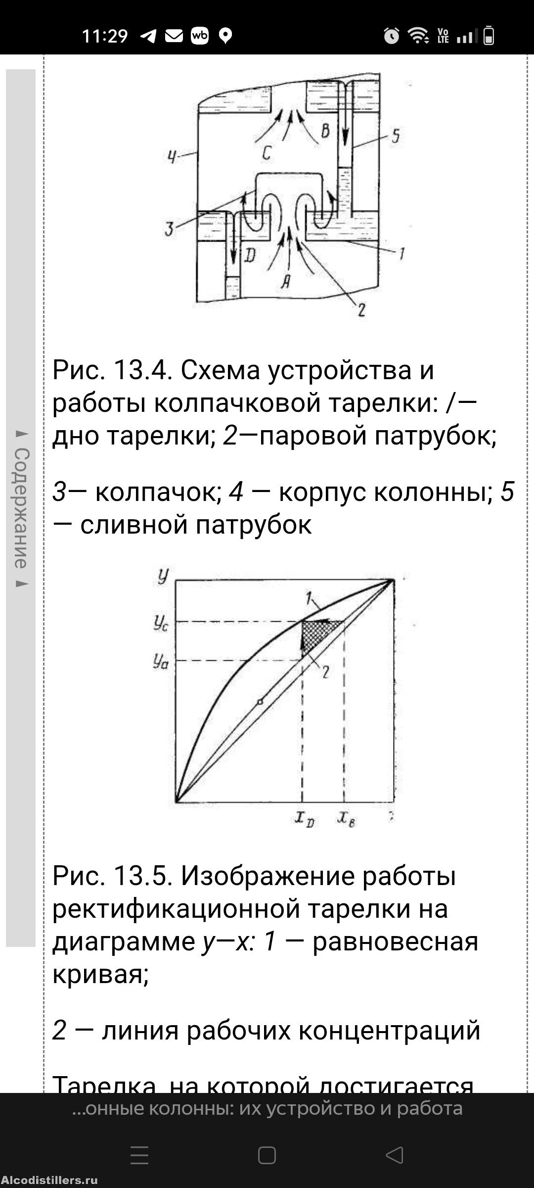

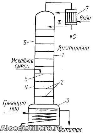

Олеган ©:
И ещё. Эта кипящая пробка, если рассматривать её как барьер каке из куба, мы разобрались что она точно небольшой толщины. И тогда совсем её не надо подпирать к узлу отбора, пусть выше неё будет немного насадки.
*Facepalm*  *UU*  *SMOON*
Касаемо столба флегмы.
https://русскаятруба.ru/video/195737130 … a88e9861f/
Работа тарельчатой в зависимости от мощности подаваемой.
Насадочные колонны отличаются тем, что в них роль тарелок выполняет так называемая «насадка».
Посмотрите в литературе что происходит на тарелках.
Процессы, протекающие на тарелке, можно описать следующим образом (см. рис. 13.4). Пусть на тарелку поступают пары состава Л с нижней тарелки, а с верхней тарелки по переливной трубке стекает жидкость состава В. В результате взаимодействия пара А с жидкостью В (пар, барботируя через жидкость, частично ее испарит, а сам частично сконденсируется) образуется новый пар состава С и новая жидкость состава D, находящиеся в равновесии. В результате работы тарелки новый пар С богаче легколетучим веществом по сравнению с поступившим с нижней тарелки паром А, то есть на тарелке пар С обогатился легколетучим веществом. Новая жидкость D, наоборот, стала беднее легколетучим веществом по сравнению с поступившей с верхней тарелки жидкостью В, то есть на тарелке жидкость обедняется легколетучим и обогащается труднолетучим компонентом. Короче, работа тарелки сводится к обогащению пара и обеднению жидкости легколетучим компонентом.
Пыжи, пробки ана...(не, не то), опорники... *Facepalm*
Все уже "придумано", посчитано и проверено до вас. *Chemist*  *En*
    size: 289.19Кб type: jpg
    size: 14.34Кб type: jpg
