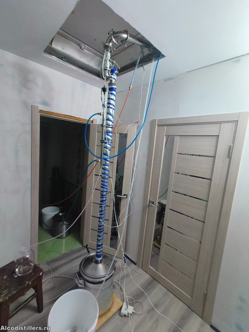

Если сложно отвечать лучше вообще не отвечать, я вроде советов тут спрашиваю. Аппарат вот. Диоптр вниз засандалю.
    size: 226.74Кб type: jpg

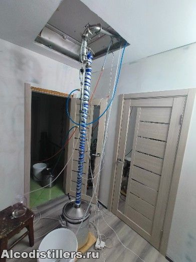

а у вас разве в режиме предзахлеба часть насадки флегмой затоплено? Она ж выключается тогда из работы по разделению. Я-то как раз все что мне нужно увидеть увижу, а именно начало захлеба - это и будет мощность захлеба, дальне надеюсь все понятно.
Вот
    size: 48.92Кб type: jpg
