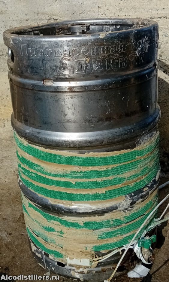

Как-то наш форумчанин Мыхалыч обмолвился про некий ЭНГЛУ. Я стал изучать тему, оказалось, идея не нова, некоторые пользуются для перегона браги. В общих чертах представляет собой ленточный гибкий ТЭН с рабочей температурой до 400°. При хорошем прилегании ленты к кубу, такой температуры никогда не достичь. В общем, приобрел я эту ленту на пробу, вот этикетка от него
Приклеил к кубу на мастику для сборки каминов. Не обращайте внимание на внешний вид, делал на улице поздно вечером при свете фанаря. Потом утеплится и будет симпатично  :) Если кто будет повторять, то намного лучше будет использовать гладкий куб, без ребер на боковой поверхности. На ребре невозможно плотно прижать ленту.

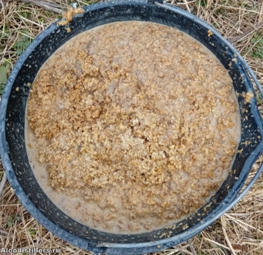

Погонял на воде, вроде все работает. Приступил к заторам. На данный момент сделал 2 густых затора из дробленки, осахаренной солодом
и перегнал их в этом кубе. Все работает отлично, ничего не пригорает и не присыхает. Универсальность метода заключается в возможности разваривать, осахаривать, сбраживать и перегонять в одной емкости, как в ПВК. Минусы- нельзя охладить затор как в ПВК. Можно попробовать чиллером, но у меня довольно узкое горло, серьезный чиллер туда не влезет. Пока что само остывает.
Вот что остается после перегона:

2,5 кВт? А объем куба какой?
Я думал про эту ленту, как о доп. подогреве, но про 400 градусов не знал...
Схожу, понюхаюсь в сантехнику, приценюсь...

Maxus, да. Это на 2.5. Они есть от 0.5 до 5 квт. Длина разная. Позавчера перегонял около 45л пшеничной бражки, от вкллючения в розетку, до воды в отборе около 4 часов. Куб еще не утеплил.

1 каминная мастика это рекомендуемый теплопроводник?
Больше ничего подходящего не нашел. Вроде работает. Время покажет.
alvlmk ©:
чем утеплять планируешь
Базальтовый картон, закрепленный алюминиевым скотчем. Сверху фуфайка :)
Я так понимаю это так быстро из-за большой площади нагрева. Куб это кег полтиник? Судя по фото.
alvlmk ©:
чем утеплять планируешь?
Я в леруа видел утеплител минеральный стеганый для печных труб. Он вроде влагостойкий, если его?
Ну или так... Сурово по простому без изысков.

Я не думаю, что площадь имеет значение. Важна подаваемая энергия и теплопотери.
Алексей30RUS ©:
Дай ссылку, пожалуйста в личку. Может мы об одном и том же говорим?
