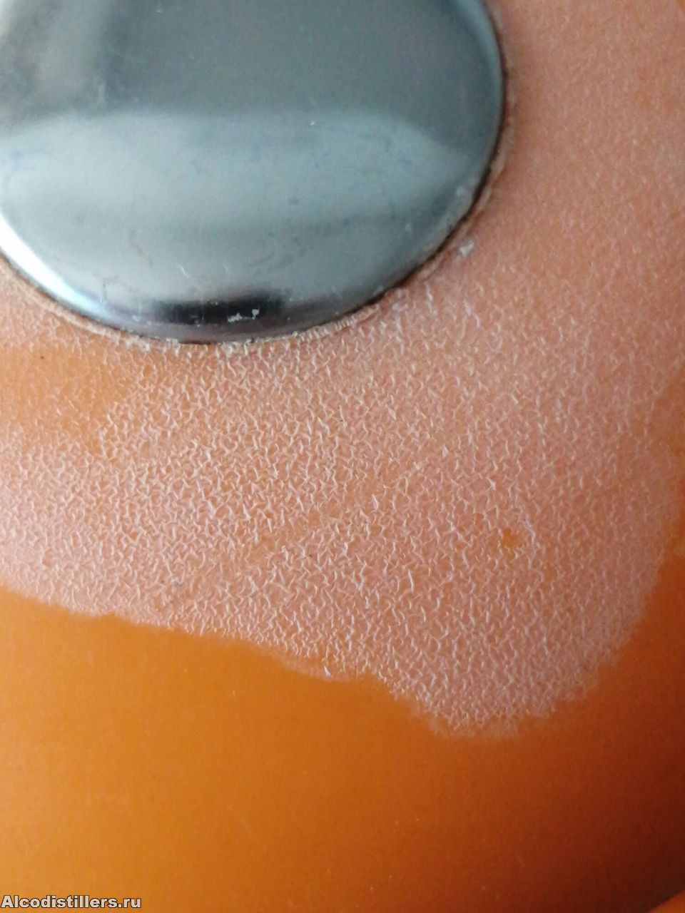

Да, и такого кубового остатка мне еще не доводилось сливать. Накрыл куб пластмассой перед сливом, ее блин тупо разъело до изменения структуры поверхности. Очень злоедучий.
Интересно, что это разъедает пластик? Пластик ПВХ? Горячий изоамилол, возможно? *SCRATCH*
Я сам в шоке.
Обычно алгоритм слива такой по завершению процесса:
Перекрываю отбор
Снижаю мощность до 1кВт
Жду 5 мин.
Снижаю мощность до 300Вт
Жду еще 5 мин.
Выключаю ТЭН
При этом остатки этанола в колонне опускаются вниз, дождик в диоптре прекращается.
Снимаю колонну и ту часть, что с насадкой, уношу в ванную, там ставлю на нее заглушку с штуцером 1/2", к которой прикручен шланг от душа, подаю воду и иду сливать куб.
Обычно из куба не воняет особо, но тут так пахнуло, что решил заткнуть чем-то. Под рукой была тёрка для овощей, я ее вниз верхушкой заткнул, оставил так. Вернувшись на кухню, обнаружил вот это:
Буквально 3 минуты прошло. Что за пластик, не знаю. Какой-то пищевой. Не полистирол, не полиэтилен, не силикон... Не спец в этом.
