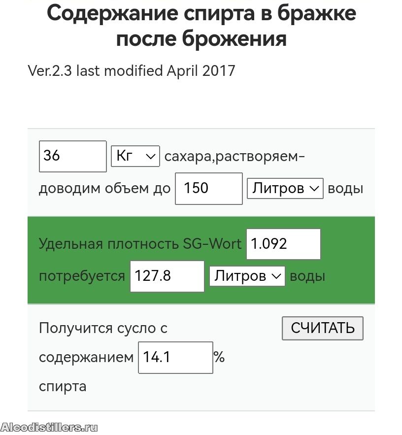

490 (2024-03-17 15:21:24 отредактировано )
Re: Проточный дистиллятор
Maxus ©:
Откуда цифра 21,2?
150 литров х14,1%=21,15 АС.
Алексей30RUS ©:
Хотя тот девайс который тут не чести уже доведен до такого функционала, что просто огонь.
А кто спорит, что он не работает? Я всего лишь настаивал и буду настаивать на том, что проточник экономит время только из-за отсутствия этапов сборки/разборки/слива/залива. ВСЁ!

491
st ©:
У меня нет повода недоверять калькулятор, но...
Хотя бы осадок в каждой из 6 кег не меньше литра. Это уже минус 0,85л АС. Ещё каждый раз замечаю, что уровень браги усыхает под конец брожения. Бывает до полулитра.
И потом, какой вариант брожения считает калькулятор? Внесение сахара в холодную или горячую воду? Я всегда в горячую вносил, чтобы дрожжи сразу завелись, иначе пена может улететь в коллектор (надеюсь помните фото из темы про кодзи). Так вот, при этом (тут на форуме вычитал) выход спирта ощутимо меньше.
Годами выверенные расчёты показывают, что ихходная плотность браги 13%. Выход АС около 19л (+-)

Maxus ©:
150×0,13=19,5АС и это без учёта осадка по 1л в каждой баклашке.
Это особого значения не имеет. Важен тот факт, что брага у тебя в обоих случаях одинаковая, годами выверенная.
Или нет?
Maxus ©:
Калькулятор считает исходя из полного сбраживания, т.е. максимально возможный выход (вполне достижимый).
Maxus ©:
У меня с этим калькулятором сходится, обычно. Я, правда, гидромодуль пожиже делаю, чтобы на выходе около 11%об. было. Выше дрожжикам тяжеловато и не всякие справляются.

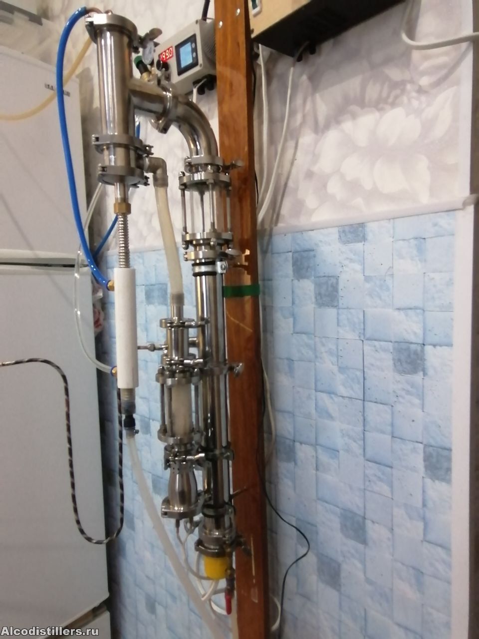

Настал день очередных испытаний.
Я три недели ломал голову над доработкой конструкции своего детища, и вот что-то собрал. Взял у друга поиграть часть 1,5" колонны (всё равно без дела валяется после апгрейда). Слепил на скорую руку, чтобы проверить:
Поясню. По сути получилось две последовательные колонны - первая 2" 3 кВт, вторая 1,5" 1 кВт. Барда с первой поступает на вход второй, обе выводят пар в один холодильник. Колонны расположены так, что шланг меж ними получился гидрозатвором. Во второй колонне ТЭН в диоптре, видно, что в пенном слое (на фото не получается, кино залью в понедельник только). Объем второй колонны до слива примерно 0,4л. Слив из УО по жидкости, со стаканом. Гидрозатвор на выходе - медная трубка 6мм (что уж было). Паропровод вверху из силиконовой трубки 16мм. Оказалось, служит одновременно диоптром. При разгоне ТЭН первой колонны можно включать сразу, как заполнилась, на полную (3 кВт). Второй ТЭН плавно разгонять до 1 кВт - иначе заброс в холодильник.
На выходе примерно 42-44% около 4,3л/ч
Пахнет уже не так, как с одной колонной, сладковато, мягко (головы, поди) но нос не анализатор, и всё такое...
Скорость подачи 18,5л/ч. Выше пробовал, как будто потери начинаются (но не точно)
На первой 25-ке браги поиграл с режимами, настроился, чуть барды в отбор даже брызнул (10-20мл, но хватило для мутноты)
На второй 25-ти литровке всё в неизменном режиме. Выход 7,6л, 42,6% (с коррекцией по температуре: 45%, 28*С) = 3,238АС
Как будто удалось победить потери!
Всегда считал, что брага у меня 13%, то 25*0,13=3,25АС
На 50л ушло около 2:40 времени. Гоню дальше.
Заметил, что насос меняет производительность при смене емкости. Высота столба вырастает - подача падает. Видимо, один из роликов травит... С самого начала мне с ним не везет. Говенная конструкция для таких объемов. Надо переделывать. Пока приходится добавлять подачу. Или все так? Шланг же мягкий, начинает жамкаться при отрицательном давлении... У меня цельная силиконовая трубка со дна кеги до выхода насоса. Думаю, надо заменить на жесткий шланг, оставить силикон только в насосе.

Подведу итог.
Начал процесс в 18:00
Закончил в 01:10
Весь процесс занял 7:10
Перегнал 150л браги.
Получил:
22,8 л СС 42,4%
22,6 л СС 42,6%
(в одну емкость не влазит)
В итоге 19,3 л АС
Расчетный объем если от 150л 13% браги получается 19,5 л АС
Считаю, удачно!
Ректификацию хотел завтра делать, но посмотрел, сколько разбирать... И заказал полметровую царгу, чтобы отдельно для ректификации. От этой конструкции нужен будет только диоптр и тройник. Остальное не буду разбирать, так целиком и поставлю до следующего раза.
Что я вложил в конструкцию? Дополнительно только маленький ТЭН на 1,25 кВт. Купил в сантехнике какой-то для дачного рукомойника (325р). Все остальное из хлама.
У коллеги взял части 1,5" колонны:
Переход 1,5/2"
Диоптр
УО по жидкости стаканного типа
3 клампа с прокладками.
Может куплю эти части, если по разумной цене отдаст. Если нет, сделаю из нерж трубы (454р на озоне уже нашел, и сварщик уже мой давний должник). Даже уже придумал, как сделать диоптр на этой трубе из стекла за 219р и двух прокладок по 15р. В общем, вся доработка косарь (не считая натурпродукта сварщику :D )
Бюджетненько.  :)
П.С. Итоговая скорость получилась выше 18,5л/ч, это был замер по итогу перегона 25л.
Потом стал добавлять стал добавлять по мере опорожнения емкости с брагой и падением производительности насоса. Итоговая скорость по расчетам получилась 20л/ч.
