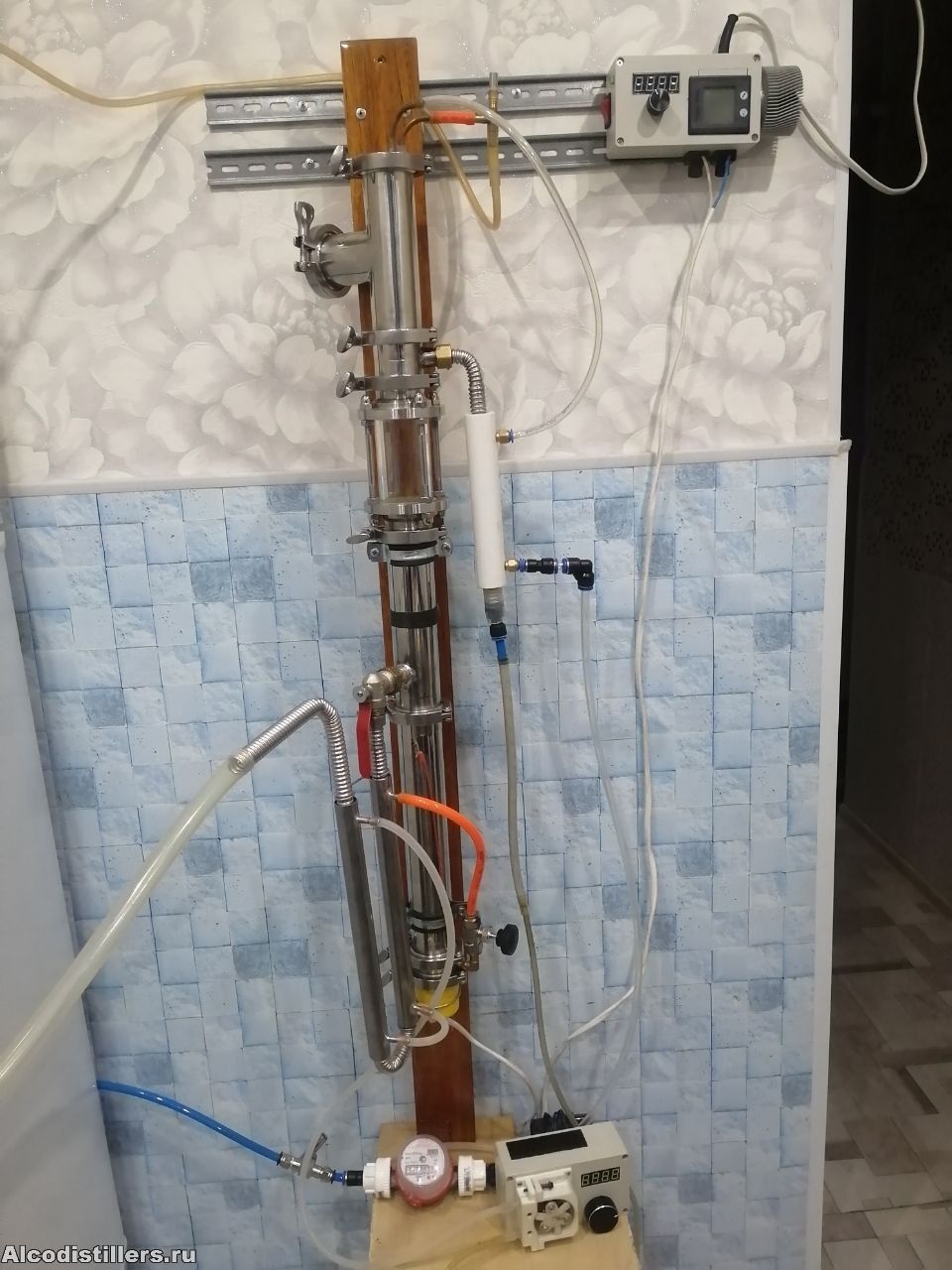

Вот уже аппарат собрал, и все подключил, проверил:
Саксофон какой-то получился :D

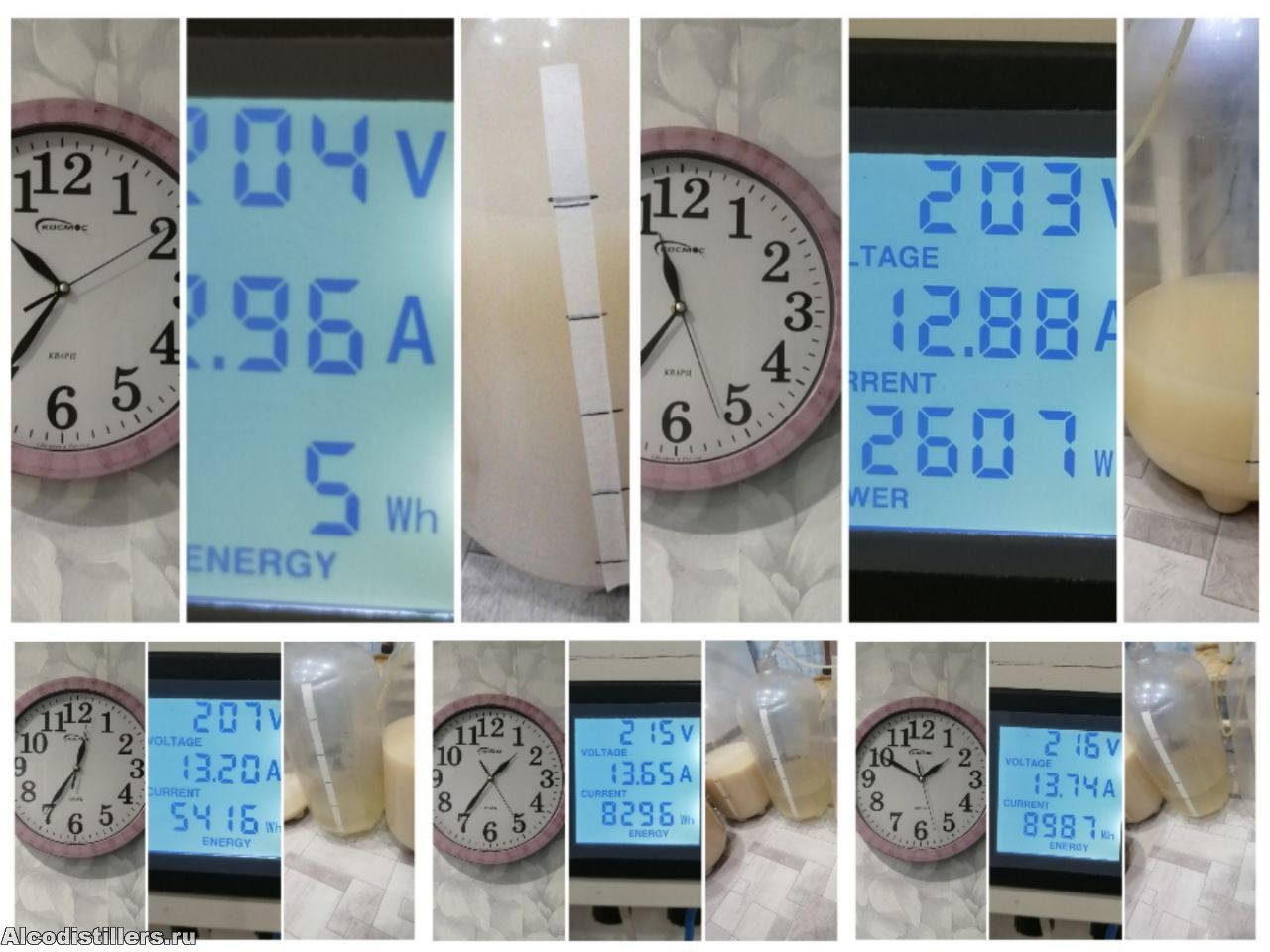

Чтобы не заваливать форум лишней инфой, сделал коллаж из коллажей :) Типа краткий отчетик по процессу. Фоток много, всё заснял, от ареометра до счетчика воды (ОЖ)
