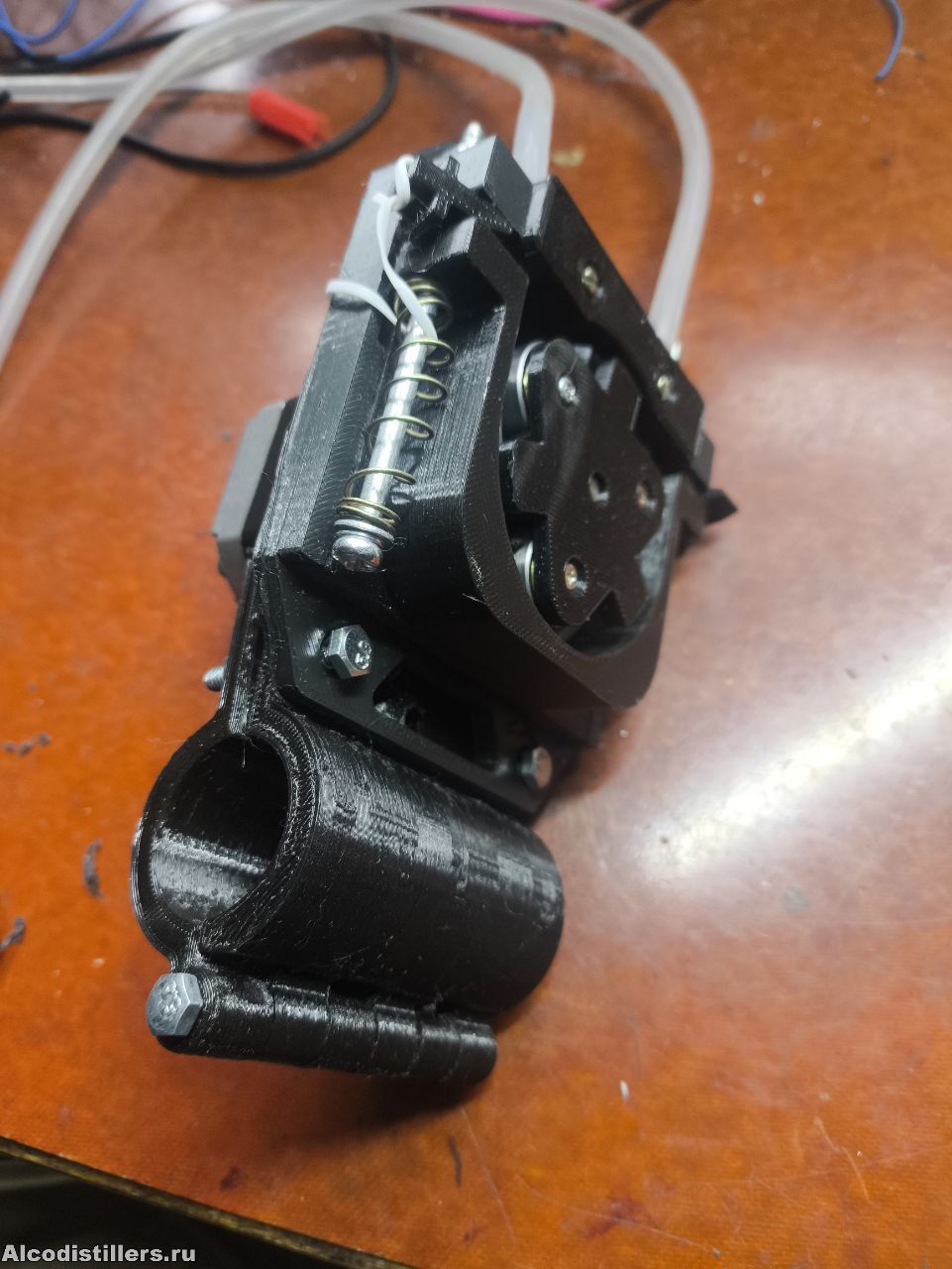

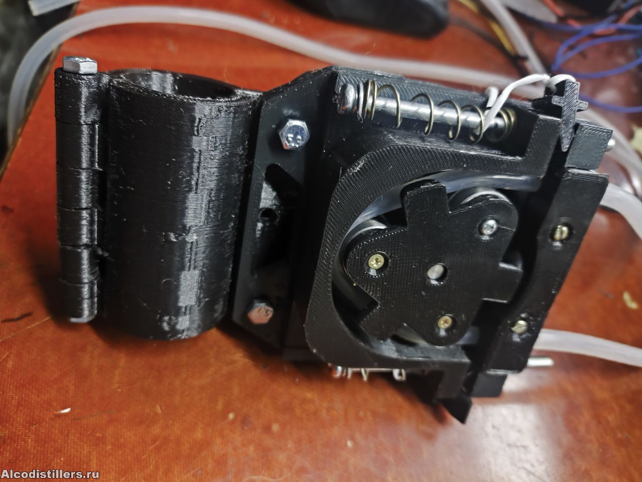

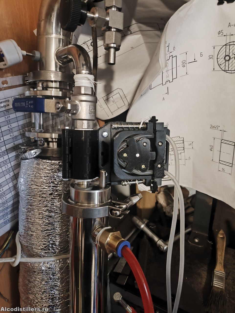

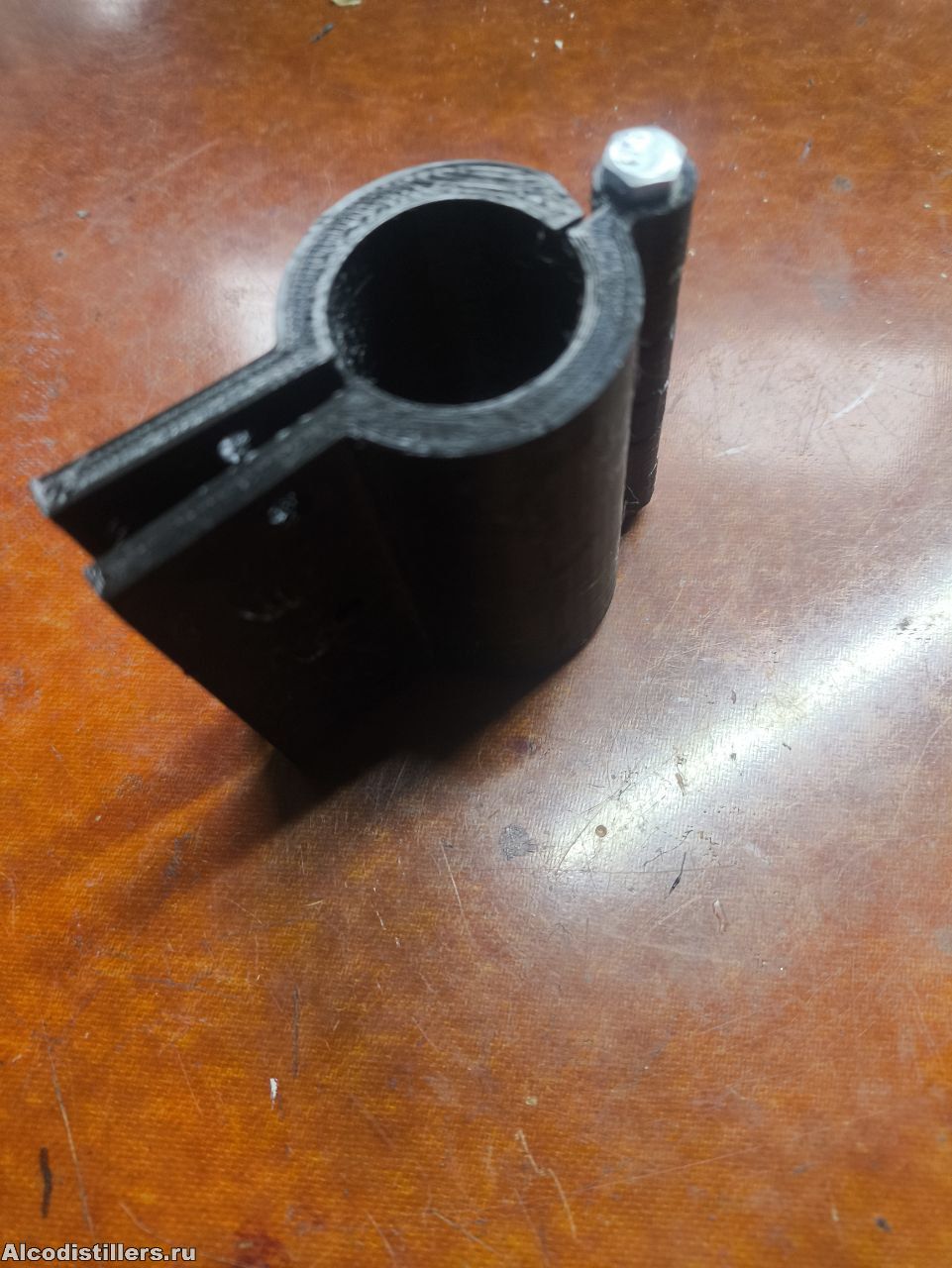

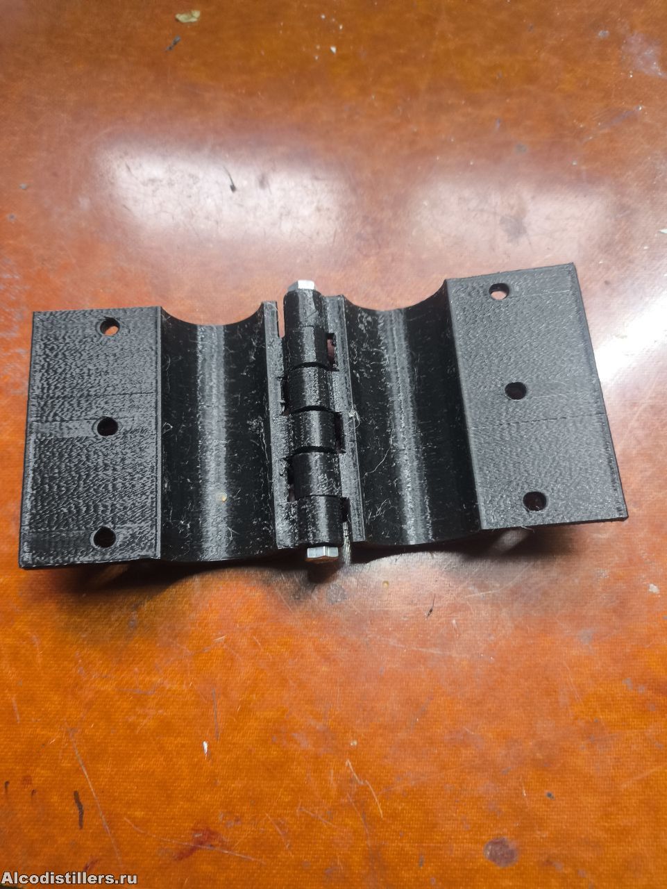

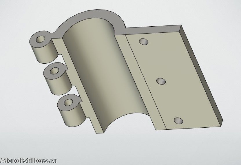

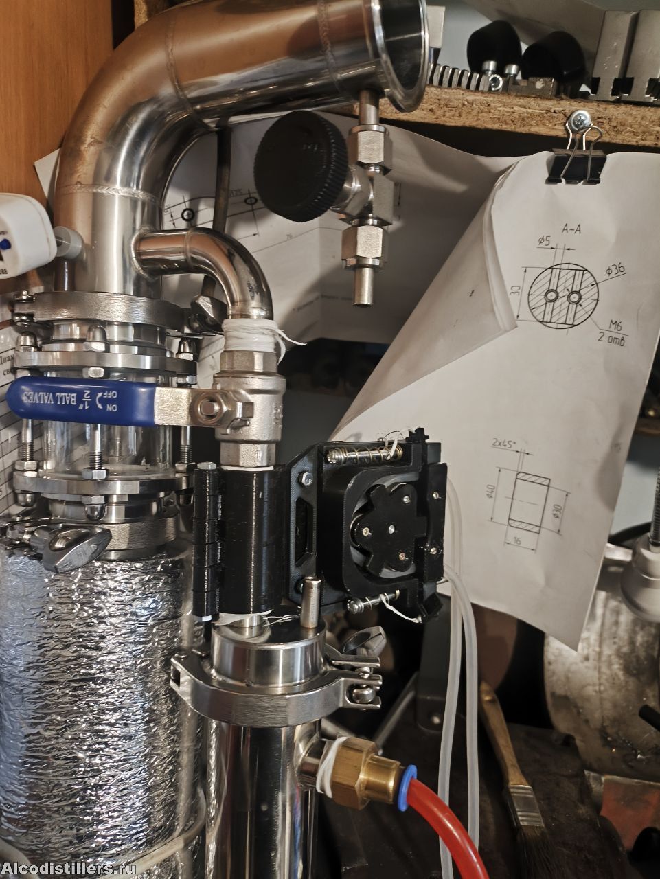

timon.70 ©:
крепление насоса к колонне
создал полпетли крепления
так это в пластике
так с насосом
и так на колонне
    size: 44.4Кб type: jpg
    size: 177.17Кб type: jpg
    size: 214.7Кб type: jpg
    size: 148.48Кб type: jpg
    size: 164.89Кб type: jpg
    size: 224.77Кб type: jpg
    size: 233.25Кб type: jpg
Лень, двигатель прогресса
