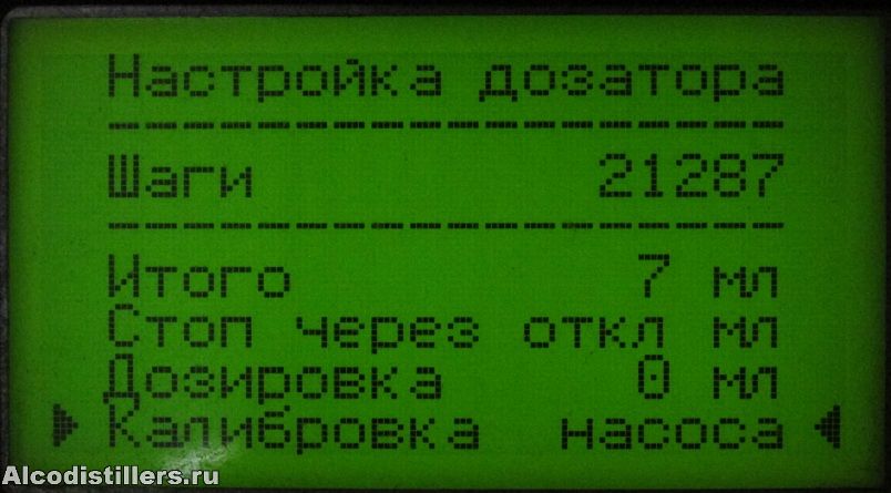

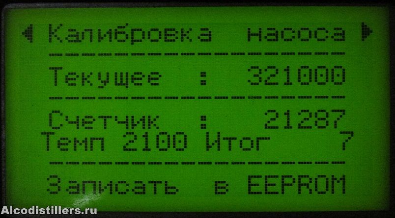

nnbel ©:А без приложения настроить можно ?
Можно.
Вот в картинках:
Берём две ёмкости.
Одну подающую, в неё наливаем воду и в неё же опускаем засасывающий шланг насоса.
Вторую мерную, в неё опускаем выходной шланг.

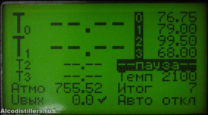

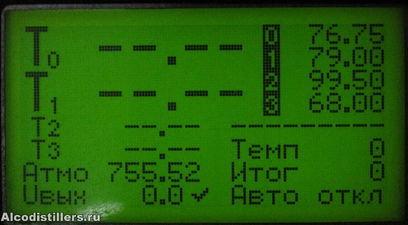

0. Включаем аппарат.

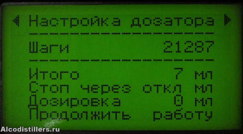

1. Крутим ручку отбора вправо, чтобы насос засосал жидкость и она появилась на срезе выходного шланга. Короткое нажатие - пауза.
2. Длинное нажатие - переходим в меню.

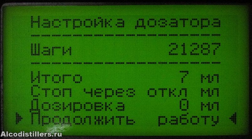

3. Крутим ручку, выбираем пункт "Настройка дозатора".
4. Короткий клик.
5. Ещё короткий клик.

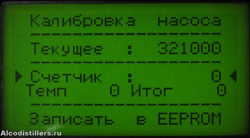

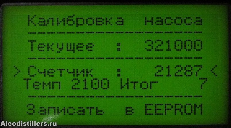

6. Крутим ручку до "Калибровка насоса".
7. Короткий клик. Попадаем в меню калибровки насоса.
8. Короткий клик.
9. Ещё короткий клик.

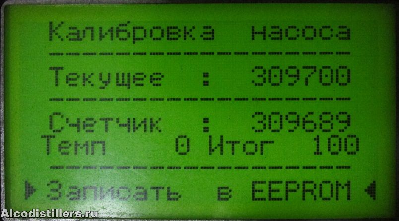

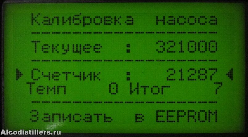

10. Длинное нажатие. Обнуляется счетчик шагов. Можно не обнулять, если продолжаем калибровку.

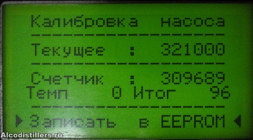

11, Вращением ручки устанавливаем скорость отбора. Начинает капать в мерную ёмкость.
12. Ждём, пока в мерную ёмкость нальётся 100 мл жидкости. Коротким кликом останавливаем.
Если не попали, то короткий клик ведёт на п.9, там можно продолжить или начать заново.

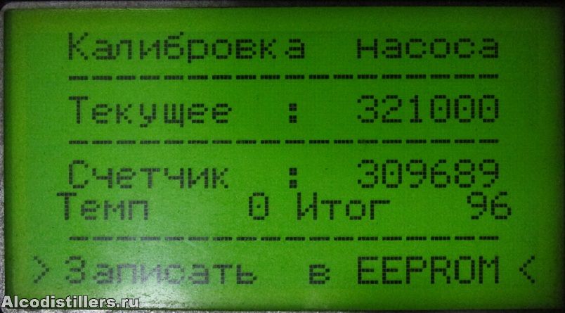

Если угадали, то:
13. Поворот ручки вправо.
14. Короткий клик.
15. Длинное нажатие.
Всё, насос откалиброван. Шаги записаны в память.
16. Короткое нажатие, вращение влево, длинное нажатие и мы в основном экране.
В общем как-то так.
Вроде нигде не наврал.
