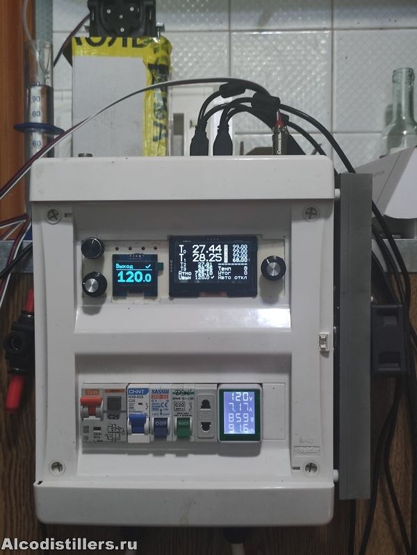

Всем доброго времени!
Вот и я обзавелся Перспективным Автоматическим Комплексом Ректификационной Колонны! *DA*
Сразу оговорюсь, колонна у меня не общепринятая на форуме. Разновидность Примы, но не Тора. Отличается комбинированным узлом отбора (по жиже и по пару), и тем, что димрот располагается на одной оси с царгами. Конструкция модульная, на клампах, использую и прямоток, и пленочный вариант, и колпачковый (для дистилляции), и насадочный для ректификации. Малую автоматизацию начинал с TMASа, затем ТМ ВЭБ, ТМ ВЭБ 3 (за разработку большое спасибо Рудольфу и всем присоединившимся коллегам  *ROSE* ). Но при последней дистилляции ТМ ВЭБ 3 отказалась работать через сайт. С чем связано - не знаю, может ростелекомовские пакости.. Спасло, что есть автономный экранчик.. Но нет возможности выставления пороговых значений..
  Недолго поискав вариант решения проблемы (ну, не возвращаться же к барбекюшным термометрам), обратил внимание на разработку Виктора. Связались, заказал собранную плату (могу и сам спаять, но время на поиск и приобретение компонентов, да и на пайку, превысило бы все мыслимые пределы). Виктору - бесконечная благодарность и за плату, и за насос, и за помощь в решении вопросов запуска. *Mechanic*
Проблемки были, это нормальный процесс. Был затык с контактами в разъеме энкодера, и со звуком, как у Аркаима. Со звуком Виктор подсказал идейку насчет электролита в обвязке LM386 - на 10-47 мкФ между  7 и 4 ногами. В даташите на LM есть схемка усилителя для радиоприемника - там еще по питанию включен кондер 47 нФ, и рекомендация свивки кабеля подключения динамика и ферритовый фильтр на выходе LM386, до RC-цепочки. В общем, электролит, 47 нФ по питанию, и свивка решило проблему со звуком. Может, кому-то это пригодится.
Что понравилось: - во-первых, автономность. Любые настройки можно сделать без подключения компа. Во-вторых, отличная, практически полная управляемость с компа. В-третьих, относительная несложность и доступность компонентов для повторения. И для модернизации.
  Чего не хватает: - возможности коррекции датчиков по температуре (скорее, дань привычке, чем необходимость) и небольшого подавления дребезга датчиков (можно и обойтись)
Пока проведена только дистилляция (ходовые испытания), насос еще не пользовал, только откалибровал. Дальнейшее освоение покажет, но насос в моей конфигурации колонны видится пока при отборе голов (но и это большой плюс), тело я отбираю по пару, мне так удобнее (пока).

Joker74 ©:
На схеме аналогичный конденсатор включён между 5-м выводом и Gnd - это оно?

SLOG ©:
Оно.
