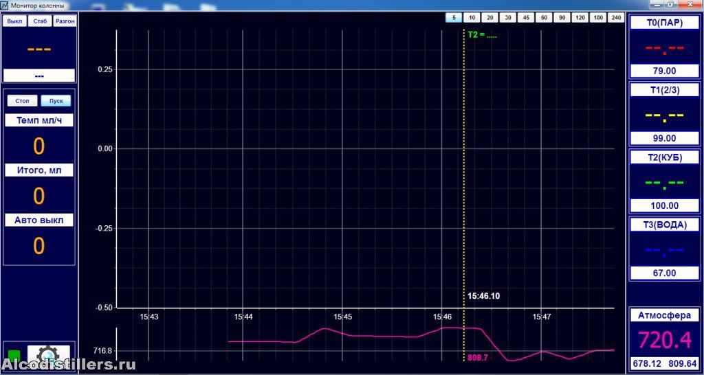

Колонна обладает довольно значительной инерционностью, так что при настройке режима( и контроле в дальнейшем) мне хорошо помогает манометр от тонометра - он очень быстро реагирует на изменение мощности, подводимой к кубу. Но не очень удобно.

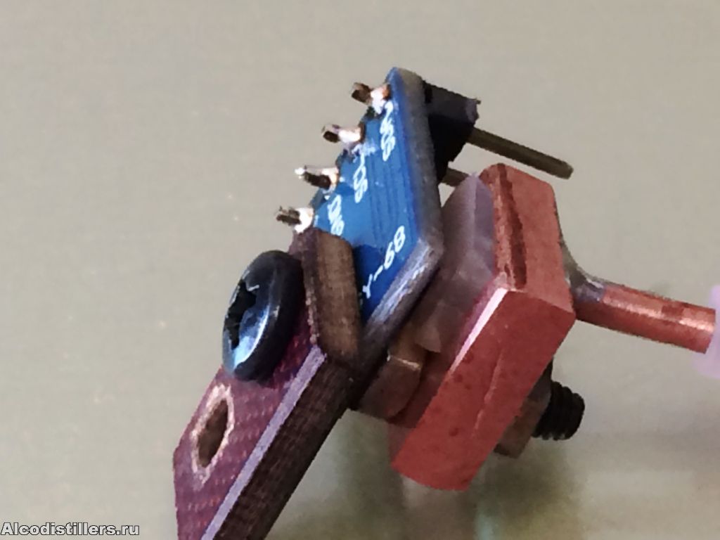

В ПАК-РК есть электронный датчик атмосферного давления. Приделал к нему штуцер под силиконовую трубку 2Х4 мм:
Вроде работает:
Но что на самом деле, будет понятно при ректификации, а до нее еще далеко :)

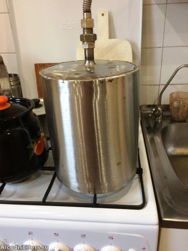

Была заготовка, на днях сварил бак под парогенератор:
Емкость 8,6 литров. Сейчас вот поставил на газ, залил 5 литров воды температурой 14 градусов, зажег газ и запустил секундомер. Активно пар пошел через 25 минут. Получается что воде досталось всего примерно 1200 Вт. По мне - хрень полная.

Re: Мой перегонный комплекс
Андрей6319 ©:
поставил на газ
летом жарко будет работать, да и объём воды маловат
не видно обратных клапанов и защиты от превышения давления.
156
Ничего, если будет совсем невмоготу - оденусь потеплей :)
объём воды маловат
У меня куб объемом 21,8 л, так что думаю, что 6 -7 л воды в парогенераторе должно хватить. Да и долить не проблема.
devil-arz, это оценочное включение, так что не только прибамбасов, а и куба нет. Трубка в ведре с водой, чтоб пожарные датчики не сработали, и всё.
Понял что такой вариант мне не подходит, слишком долго будет на конфорке 3 кВт получать СС, а больше на моей плите нету. Но как временное решение сгодится. Сначала надо понять нужно ли оно мне? В осенне-зимний сезон попробую продукт из зерновых, если не понравится, то брошу. Если придется по душе - продолжу, но( по сегодняшнему кскрименту) однозначно не котел на газу.
157

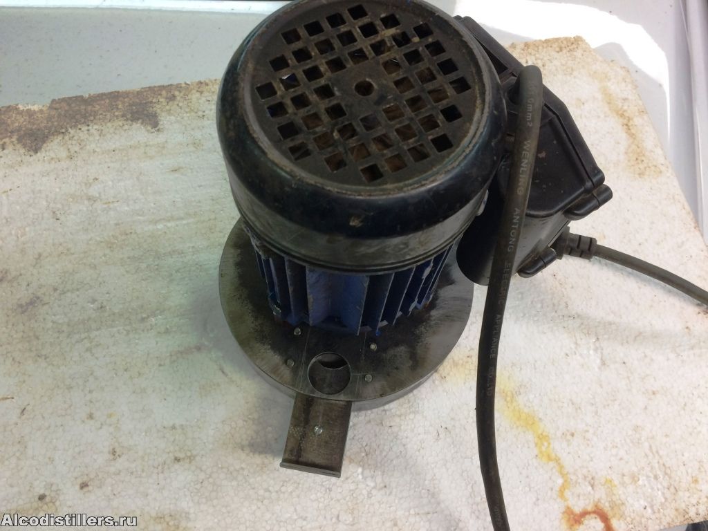

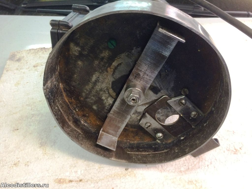

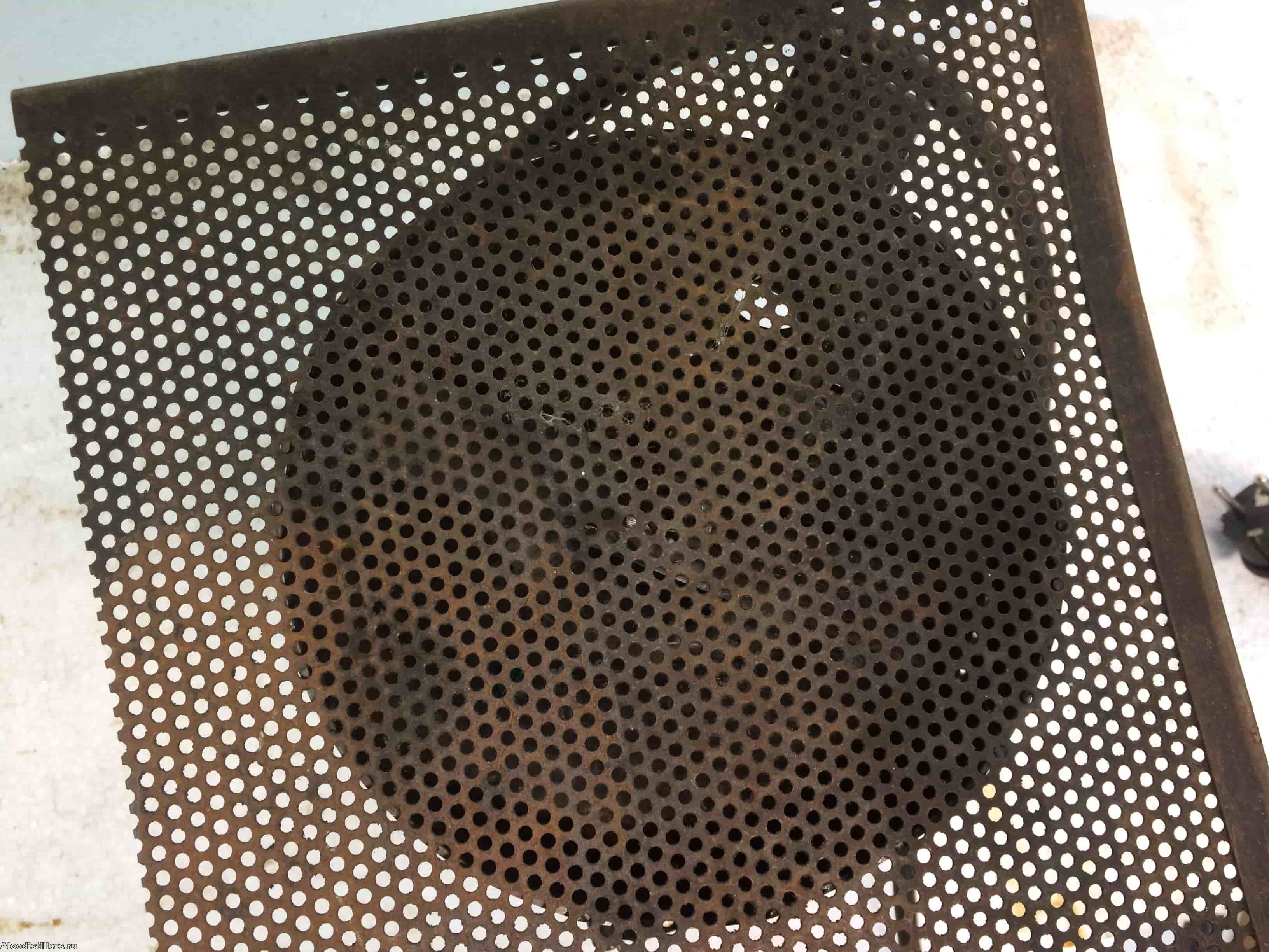

Потихоньку готовлюсь к самогону из зерновых. Пока рубашка на куб находится в режиме обдумывания, понемногу занимаюсь зернодробилкой. Собираю на основе моторчика от бытового водяного насоса мощностью 600 Вт:
Диаметр дробильной камеры 175 мм, ширина 35 мм. С торца камеры будет сито:
    size: 268.36Кб type: jpg
    size: 274.9Кб type: jpg
    size: 260.25Кб type: JPG
