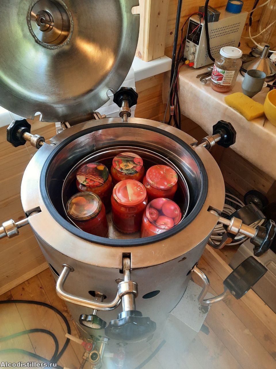

Автоклав на базе ВКУ-50. Паровая стерилизация. Были попытки сделать хрустящие огурчики в этом автоклаве, попытка удачная, считаю, пришла очередь помидорок и лечо.

Крышки твист. Кипятим минутку для размягчения герметика. Закручиваем от руки без фанатизма. Загружаем автоклав.
Формула стерилизации - 15 мин. набор температуры, 15 мин. выдерживаем 100 град, выключаем, и пусть остывает.
Тут еще зависит от конструкции автоклава. У кого с рубашкой, те пар перепускают в камеру из рубашки. У кого просто на дне вода - тем даже проще. Владельцам рубашек озаботиться обратным клапаном, чтоб при остывании рубашка не схлопнулась.

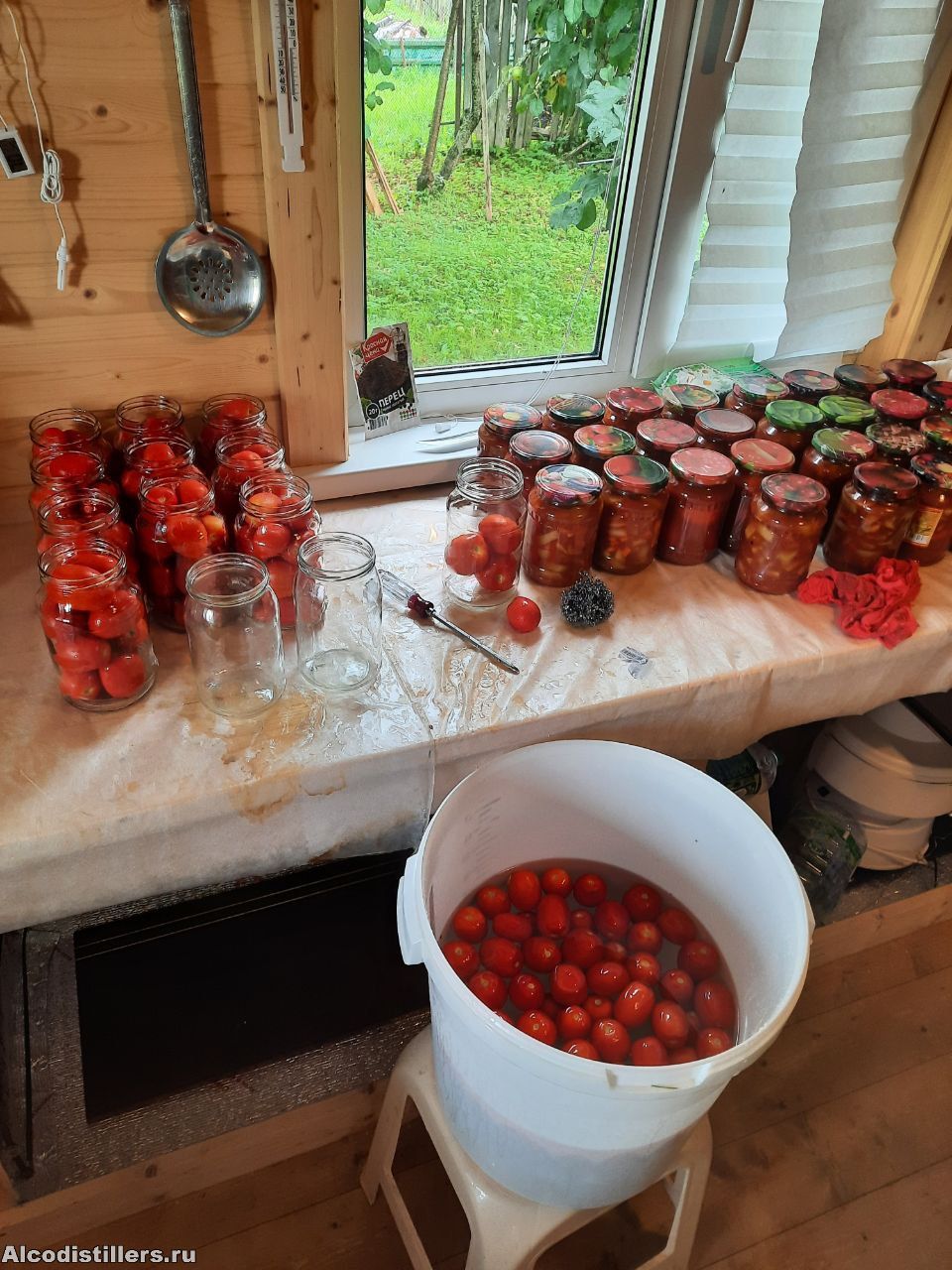

В результате, самая нудная и долгая операция - резка ингредиентов и набивка банок. Тут мы управились с женой, остальное -ерунда.
Помидорки, не мудрствуя лукаво, распихал в банки и залил такой-же заливкой, только без масла. Время готовки то-же, что и лечо.
Лечо в банках по 0.72, помидорки в банках по 0.95. Размеров банок развелось - голову поломать можно..
Банок по 0.72 за раз можно поместить не менее 24 шт., это если ничего не делать, а банки ставить на биксы из комплекта (это такие круглые банки из нержавейки, туда складывают тряпки и инструмент для стерилизации в ВКУ-50). Если сделать из тонкой нержи по диаметру автоклава крышки, то влезет за раз больше. Я ничего не делал. Банок по 0.95 влезло 16 шт.
Итог: автоклав - это быстро и просто. Дольше приготовления :)

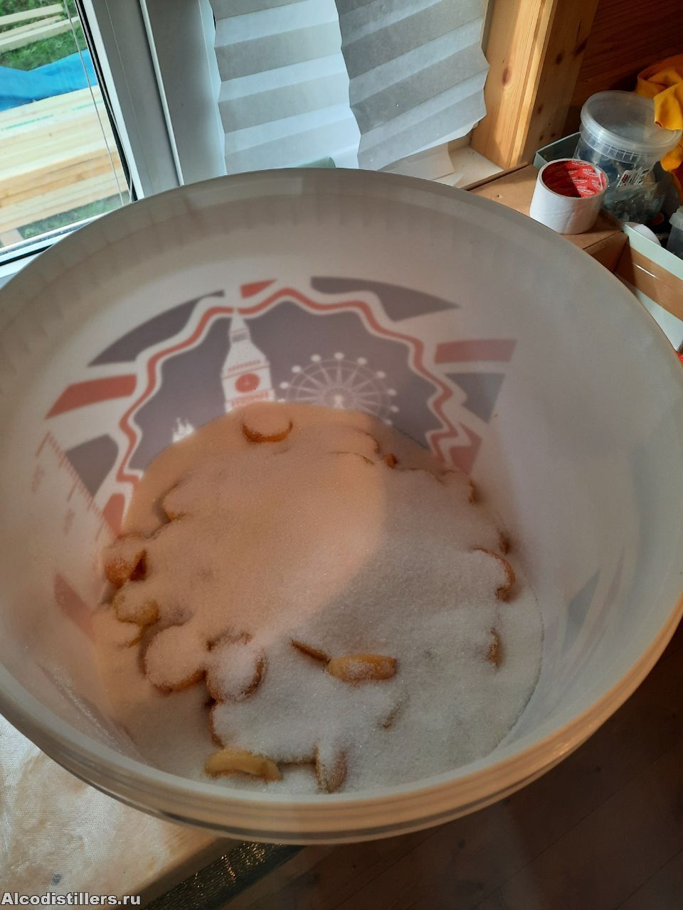

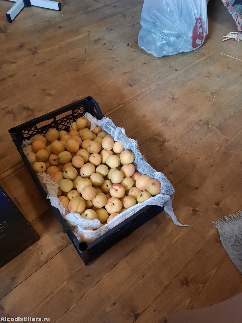

Дальше абрикосы. Немножко недозрелые, слегка, поэтому хорошо вырезаются косточки, и дольки лучше "держат форму".
Фото немного изменило цвет, так то они желтее :)
Чистим/режем, и засыпаем сахаром 1:1 по весу. Можно чуть меньше. Через часов 14-18 я решил слить образовавшийся сироп, потому что по срокам не попадал, поэтому пошел по ускоренному пути.
Сироп слил, абрикосы разложил по банкам, сироп довел до кипения отдельно. Сахар, не растворившийся в сиропе при нагревании растворился. Добавил ванили и корицы. И залил в банки. Если б я оставил абрикосы в сахаре на сутки, весь сахар должен сам раствориться, и можно было фасовать в банки не нагревая сироп. Но, время поджимало.
Итак, банки закрутил от руки твист крышками, и в автоклав. Паром довел до 100 градусов, 10 минут.
Получилось очень симпатично, дольки целые, цвет приятный, вкус и запах соответствуют сырью :)
Но. Так как абрикосы лежали с сахаром всего меньше суток, и если открыть банку на пробу прям сразу после остывания, то долька абрикоса в середине покажется не совсем сладкая. Просто банкам надо вылежаться до полного смешивания сиропа с абрикосами.
Думаю, абрикосы удались.
