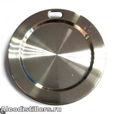

На дне пивных кег есть подрывник в виде продавленной неполной окружности, срабатывает от 30-50 бар, в нашем деле с таким порогом бесполезен, но сама идея интересная.

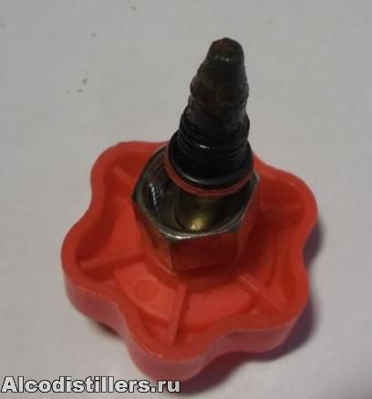

В очередной раз разобрал кран игольчатый. Не спрашивайте зачем. Не нравилось как работает.
И это не в первый раз. Ржавчина конкретная. Покупал в маг. для самогоноварения 2 года назад. Год он просто валялся, работал зажимом Гофмана, а летом решил поставить.
Промою и поставлю на перегон СС, потом разберу и посмотрю на коррозию, если будет таковая.
Промою и поставлю
Отменяется, промыл в лимонке, раковины на игле, не держит.
