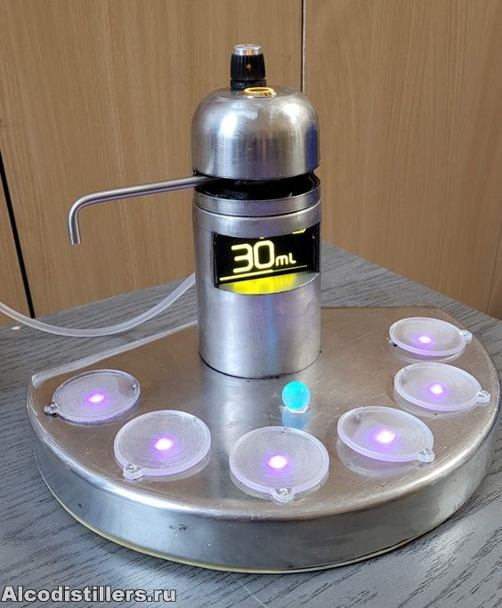

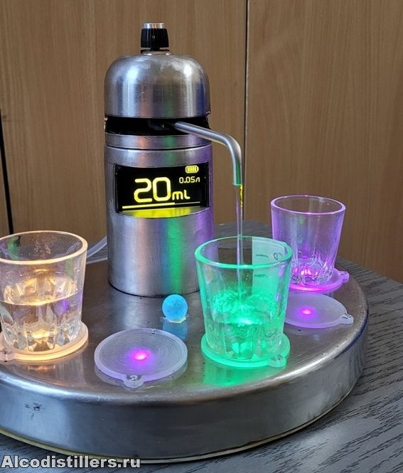

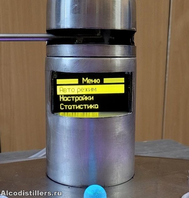

... чтоб не плодить новую тему, решил здесь. давно хотел себе наливатор :-X и вот, готов стол из старой нержавеющей кастрюли, башня от термоса, экранчик 2.4 дюйма. немного 3д печати и полный вперед.
https://youtu.be/N9rNqzjCk1E

smotors, вообще супер! Молодец! Давай нам схемы, прошивки, чертежи  :)  Если не жалко  *DRINK*
177
Re: Колонна по мотивам "Стабильной РК", нерж, два дюйма.
Повеселил! Давай делись инфой. Буду друзей развлекать, а то рука устает  :D
178
...та все уже продумано давно. Я брал здесь
https://community.alexgyver.ru/threads/ … rink.4021/
надеюсь не забанят за ссылку на чужой ресурс 8)
..нам для владельцев стабилизаторов, автоматики и прочих приблуд, проект проще паренной репы. Больше времени уходит в корпус оформить. Я делал просто разлив, а можно еще и музыкальное сопровождение и тосты  прикрутить. А вообще вещь оказалась удобной очень, особенно когда при застолье есть основной напиток, который автомат наливает, ну и другие вкусности, разливаемые вручную..
