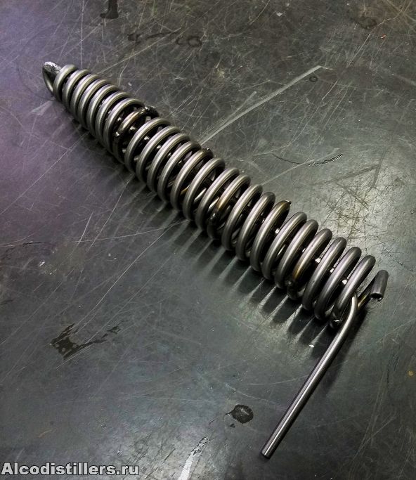

Дефлегматор мотал еще до знакомства с эти ресурсом. Рк изначально планировалась с соосным  с царгой дефлегматором. Теперь естественно, со смещенным в сторону. В ход пошла трубка 6мм, нерж., У меня куски по 3 метра. Решил сделать проходной. Будет на клампе заглушка с ТСА. Если вдруг мощности окажется маловато, думаю поможет дополнительная секция. Мотал на деревянной оправке с зауженным концом. Центральную трубку с развальцовкой вваривал отдельно.  Это сама спираль . Сегодня планирую вварить кламповые штуцеры и муфты для подачи воды. Дефлегматор , естественно съемный.  Вообще, конструкция РК разборная, но кламповыми соединениями не перегружена будет.

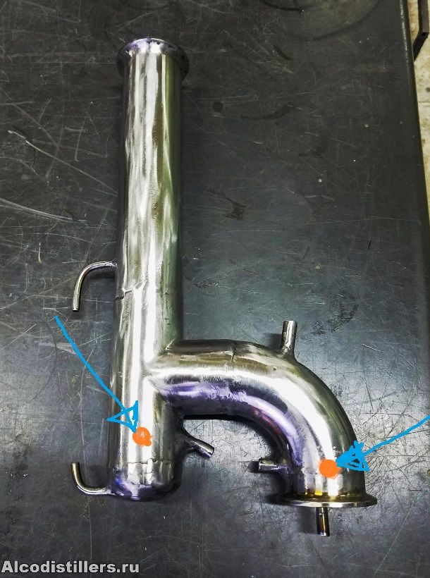

Голова вся сварная. Тут ничего нового, подобное есть на форуме. Практически готова, не вварена только муфта для крана отбора. Заниматься полировкой до "зеркала" не собираюсь, все равно всё утеплять. За сварные швы помидорами не кидаться, я не аргонщик. Это мой первый опыт tig сварки нержавейки ( просто есть доступ к оборудованию)

smotors ©:
Дефлегматор
Слишком большое расстояние между витками, высота теряется.
Re: Колонна по мотивам "Стабильной РК", нерж, два дюйма.
..по мощности ТЭНа, это предварительная инфа, к тому же не думаю что даже при разгоне буду давать ткую мощность, Да и ТЭН может дольше проживет).
С зазором между витками, да перестарался. вплотную мотать не хотел,. Высоту естественно сожрало. У меня еще куб высокий, что для общей высоты не есть гуд.

...рассматривал голову, возник вопрос. А почему трубки возврата сделаны непосредственно под отводом? Понятно, что минимальная длина силиконовой трубочки будет. Но а можно ведь на боковые поверхности перенести. И варить удобнее и трубка станет больше , лучше визуализация.
    size: 195.46Кб type: jpg
smotors, чем меньше трубка, тем меньше охлаждение флегмы по пути в царгу. Это важно.
...о, так тогда можно носик с которого на насадку возврат течет, не просто вниз уголком загнуть, а сделать что-то вроде полупетли. Площадь сечения для прохождения пара не сильно уменьшит, зато подогрев возврата будет лучше.
smotors, это лишнее  :)
..тада, согласен. Конструкция проверена годами. Нечего изобретать велосипед.
smotors ©:
Это самый простой и короткий путь.

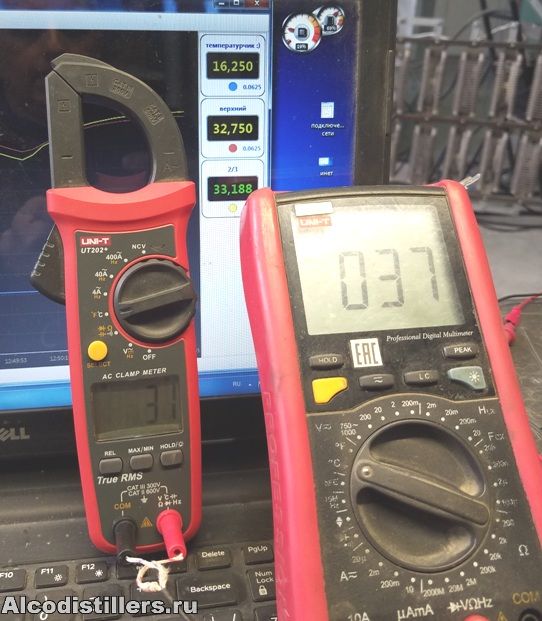

...параллельно сборке железок начал работы над электрикой. Для начала стабилизатор ТЭНа и термометры. Законнектил несколько датчиков к ноуту, парочку в гильзах и один без. Все ок, графики рисует. тут вспомнил что есть еще термопары. Зажал в руке два гильзованных датчика и две термопары.. кому верить?))
но судя по тому как стабилизировалась температура на датчиках, после того как они остались лежать на столе, им доверия больше)
smotors ©:
Надо было рядом термопары положить и сравнить.
..проверил. так же врут, как и в руке. К измерителям добавил еще пирометр и тепловизор. с тепловизором конечно интересней.
smotors, я подмышку 3 ДСки  в гильзах засовывал, все 36.5 показали, ртутный так же.
smotors ©:
так же врут,
Нам не важна абсолютная погрешность в показаниях  и точность температуры. Для нас важно, чтобы показывали одинаково в одних и тех же условиях. После прогрева и стабилизации колонны важно изменение температуры и стабильность разности температур.
Это да - все верно для колонны РК, а вот при дистилляции мне все таки хотелось бы чтоб термометр пара наверху был все таки точнее... А то у меня при достижении 98С по пару в отбор идет уже практически вода...
