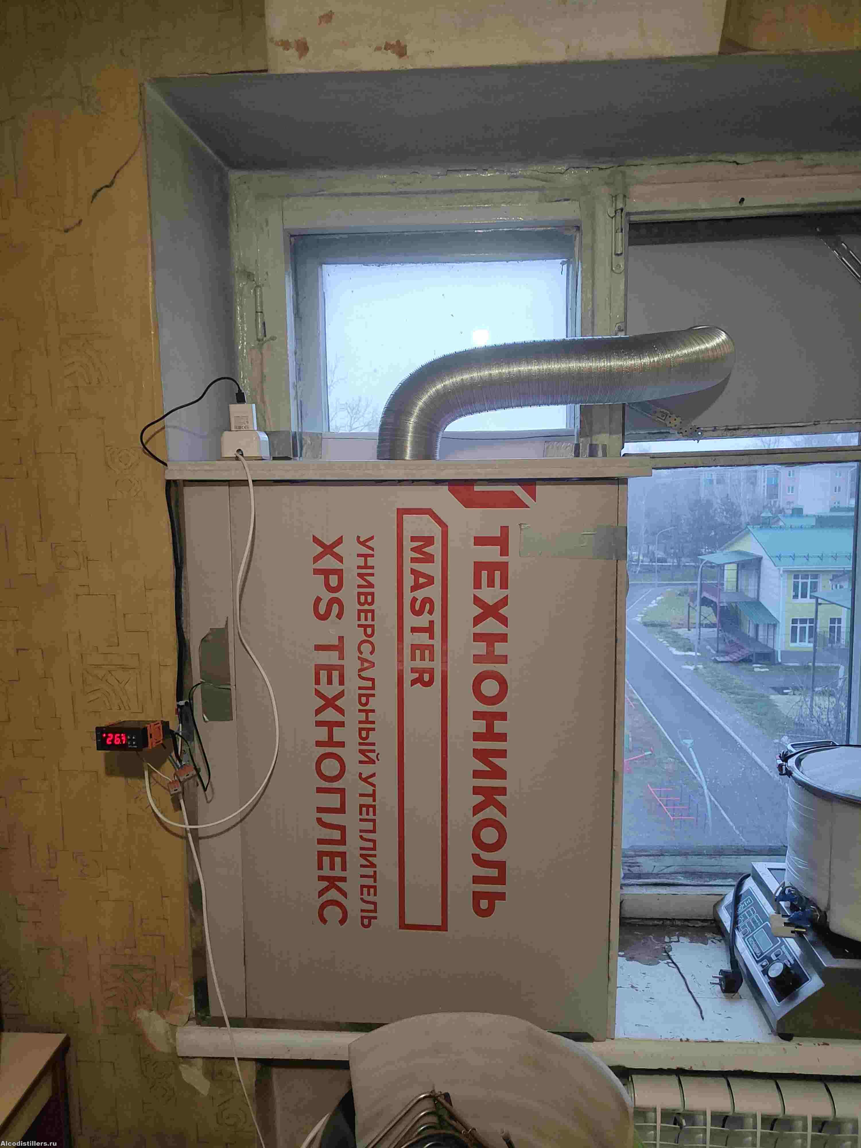

Бродильня v2. 0
Забор холодного воздуха с улицы с помощью куллера.![]()

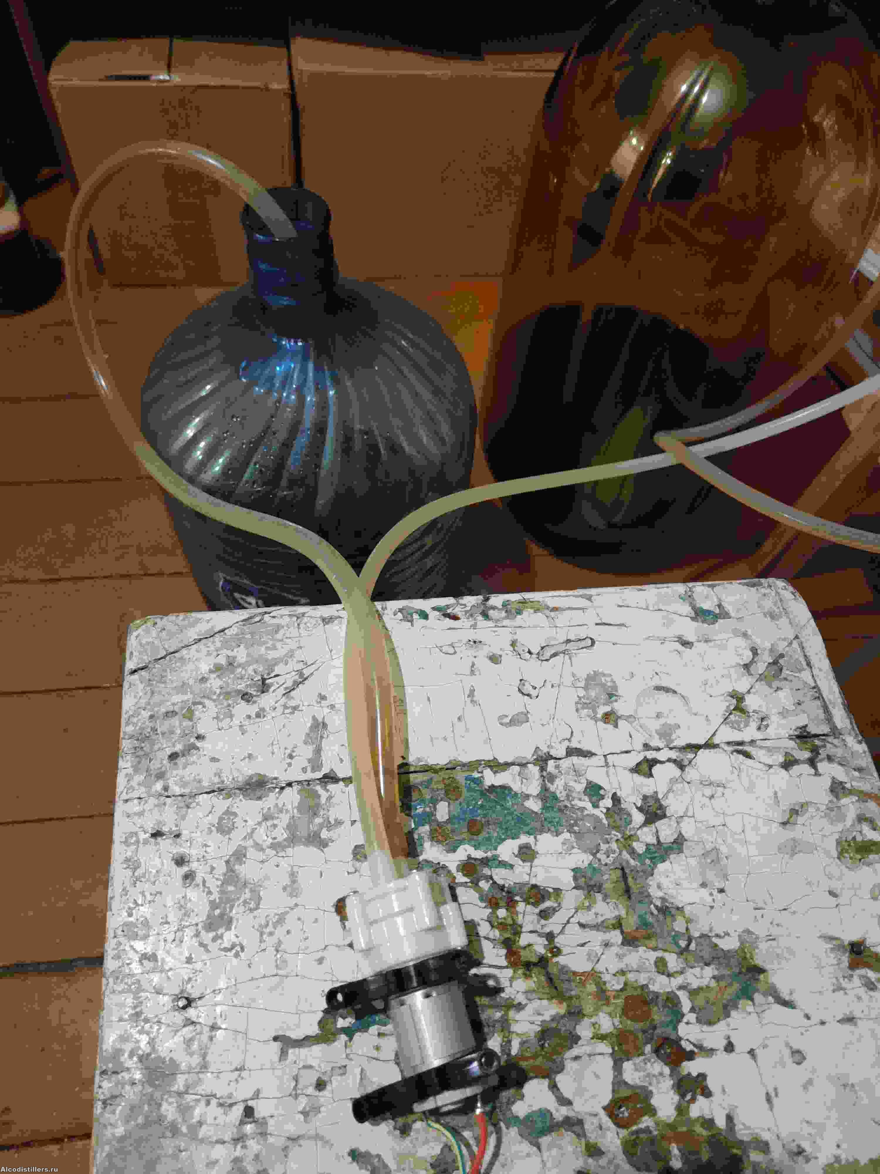

Также модернизировал так сказать систему тонкой фильтрации, а то устал надр****** то есть накачивать вакуум насосом от ВАКС.
Вот такой малыш R 385 вполне пока неплохо справляется. За час в районе 8 литров отфильтровано.![]()

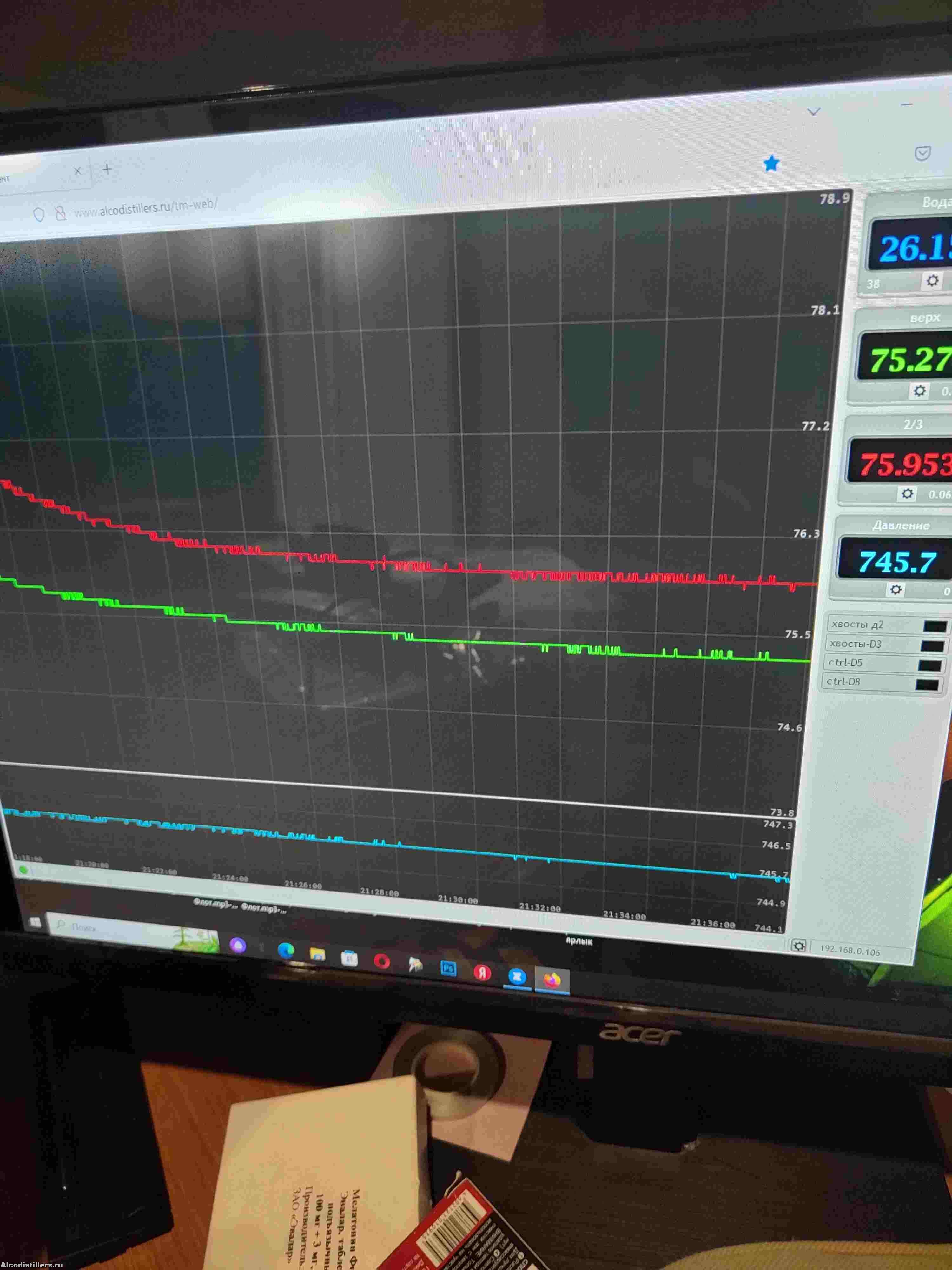

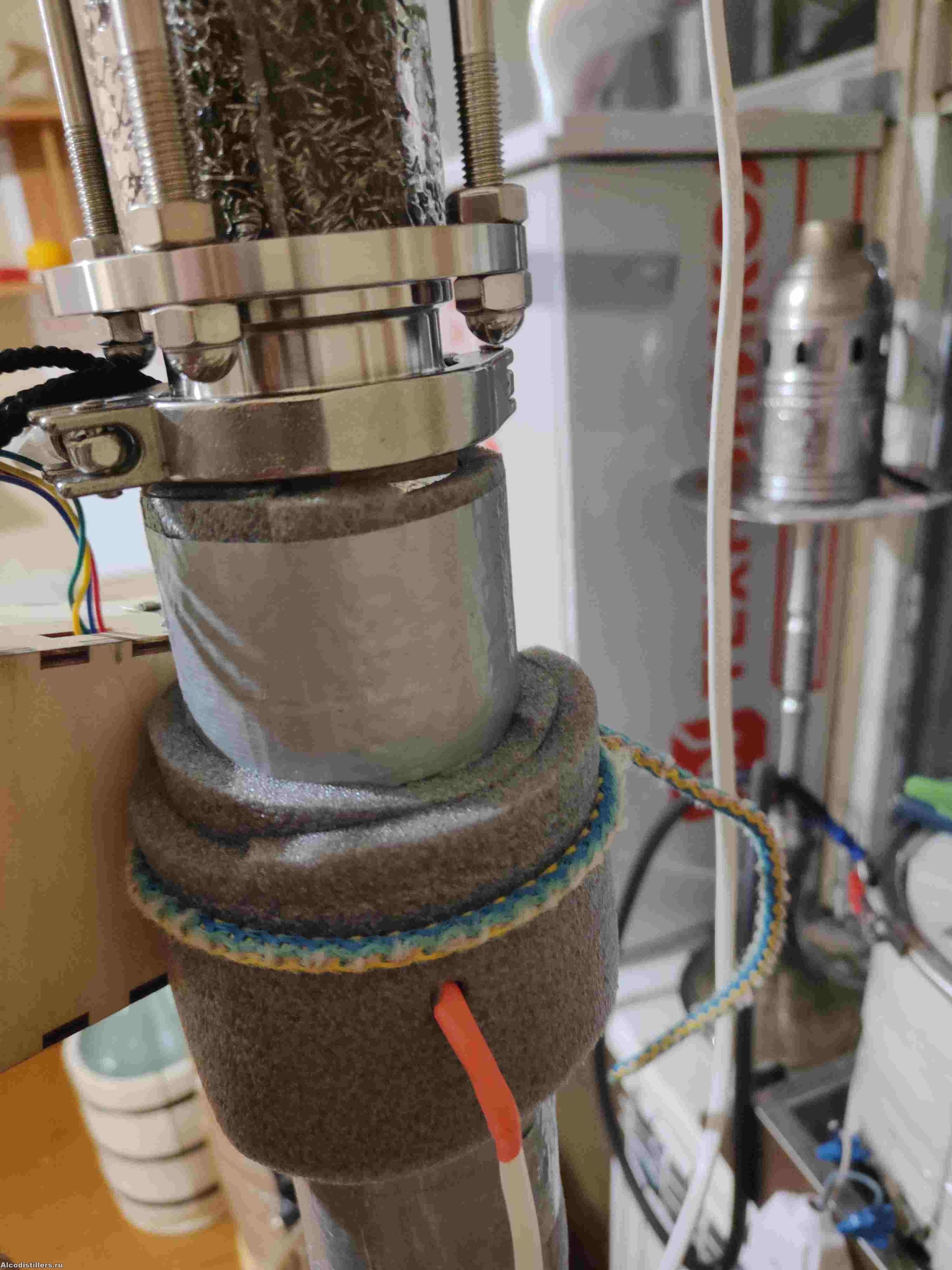

Разрешил сегодня вопрос с температурой на датчик 2/3 в царге которая была ниже чем в голове колонны. Выявил следующие факторы:
1 и основное на сколько глубоко вставлена гильза датчика в колонну. Само собой сначала делаем отверстие в насадке отверткой.
2 как утеплено место расположения датчика.![]()
Вот такие два слоя утепления поднимают температуру на датчике на 0.3 градуса.
Теперь все по науке и глаз не режет
Не понял. А где этот датчик находится? Явно не голова и не 2/3
+- 2/3, он расположен на 90 см от начала царги, общая высота 130 см. Это у меня там диоптр просто увеличиный 35 см высотой.

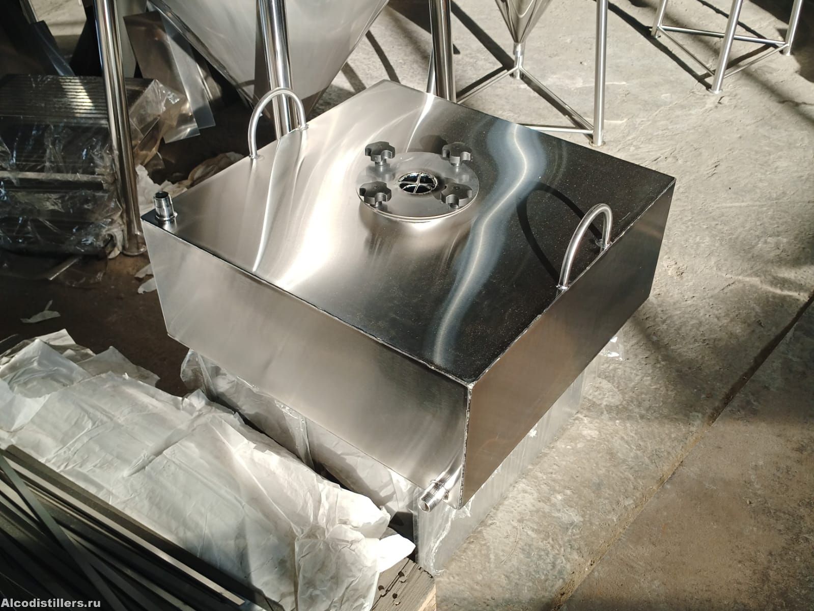

И так в связи с началом осени и близости зимы снов появилось время заниматься нашим хобби. Так же вся мини винокурня переехала в отдельное помещение, где высота потолков порядка 240 см. В связи с этим колонна не входит по высоте. Уже куплен и изготовлен новый куб на 50 л высотой всего лиш 20 см.![]()

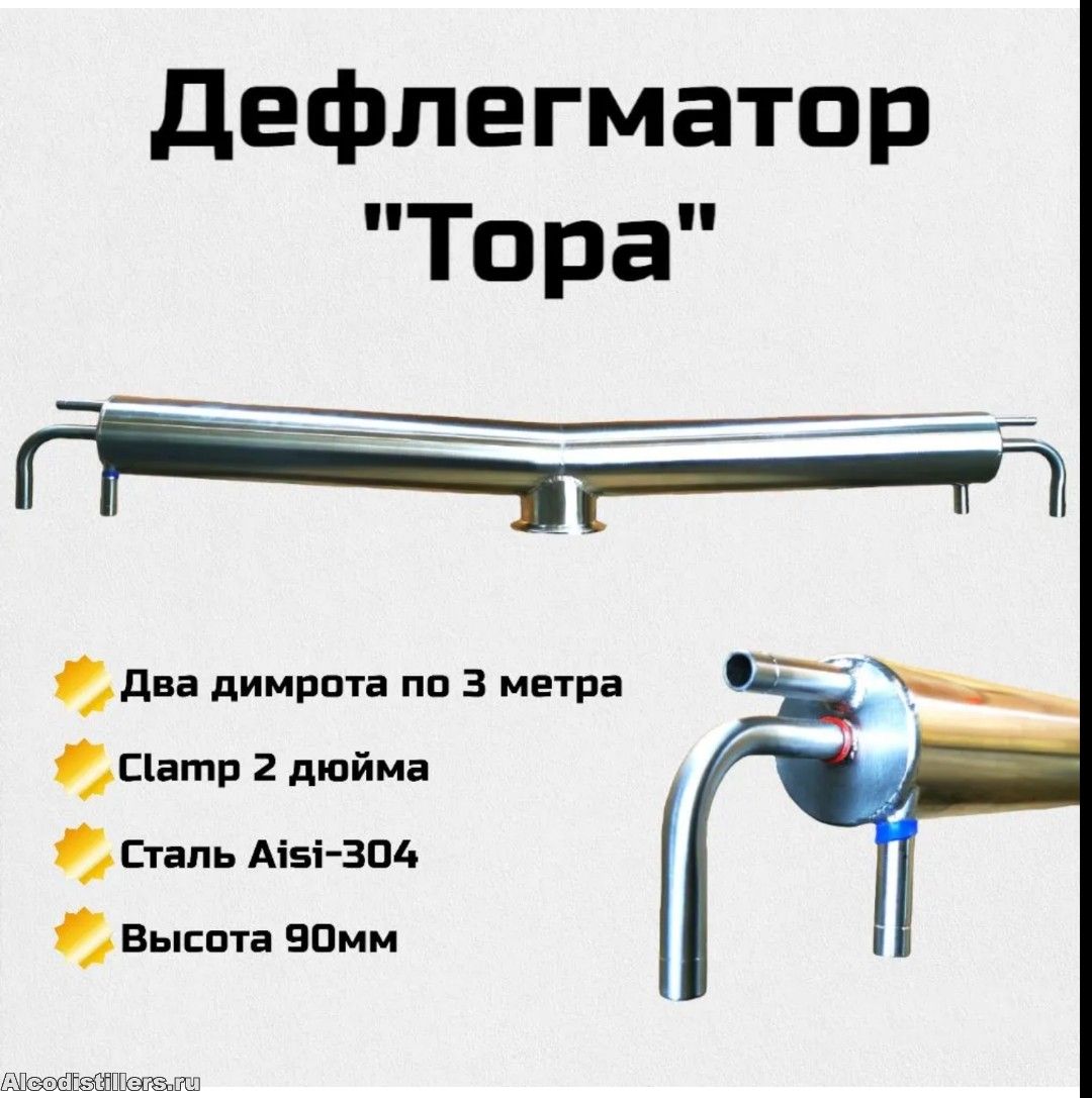

С ним колонна точно войдет,но хотелось бы ещё увеличить высоту насадачной части а это можно сделать только либо собрав новую голову на 54 трубе с двойным димротом, либо переделать старую на 35 трубе. Сделать новую на 54 трубе получается нереально дорого. Вот возникла следующая мысль есть в продаже на озоне вот такой вот дефлегматор![]()

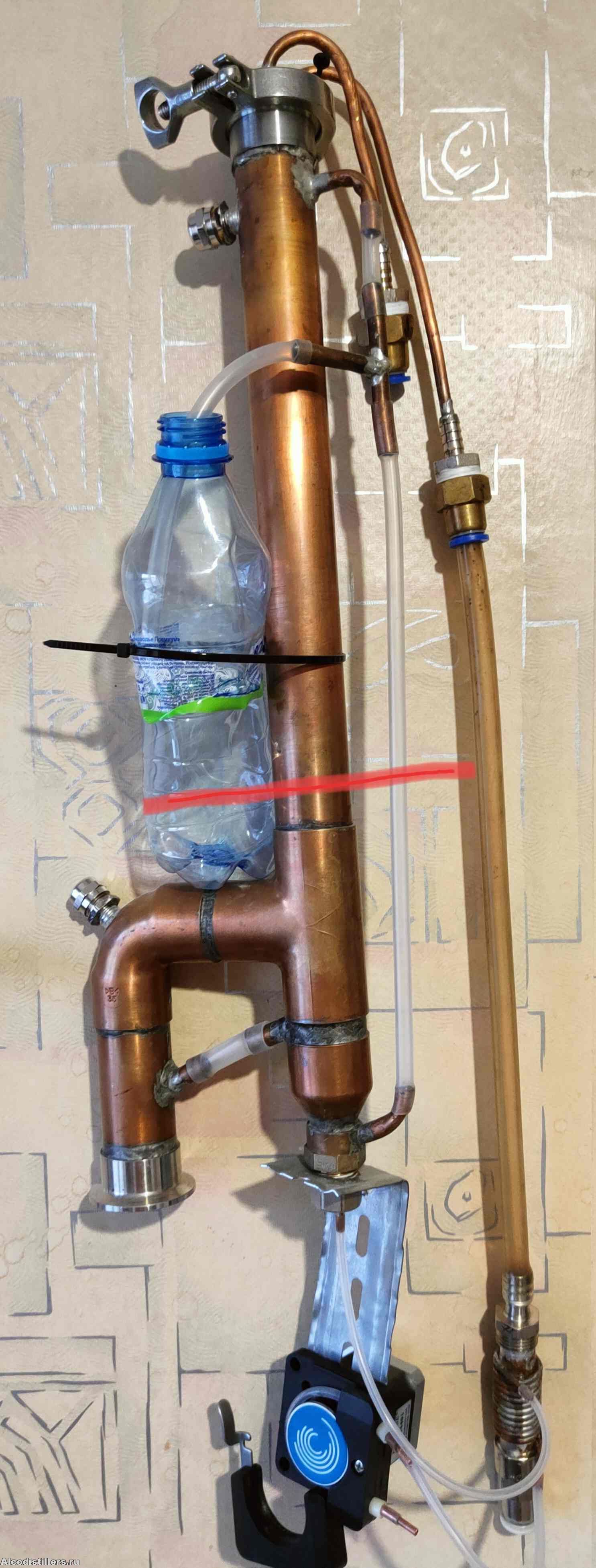

Если обрезать старую голову и припоять кламп как показано ниже, и прицепить этот деф. ![]()
Не станет ли хуже от этого работа колонны?

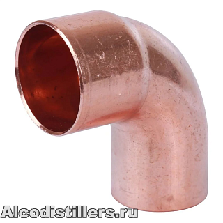

Может просто медный поворот под 90-то градусов купить и самому сделать наклонный деф как многие тут уже делали? На ..я "счастливчиков" в очередной раз раскармливать с их "тора-борой"?
Конечно можно, но такой высоты так не добиться. Хотя очень заманчиво.
Да не кто и не разхваливается, просто некоторые части выглядеть вполне рабочими. Щас с меди паять стало чёт дороговато особенно большой диаметр, одна заглушка на 54 трубу стоит 1200 р... Вот и приходится выдумавать.

Если обрезать старую голову и припоять кламп как показано ниже, и прицепить этот деф.Может просто медный поворот под 90-то градусов купить и самому сделать наклонный деф
А можно и не покупать поворот на 90, а просто прогреть то соединение, на котором стоит бутылка, и повернуть голову на 80 градусов.
Так и стакан отбора будет под углом и его объем изменится.
А почему труба 54-я то? У Вас же 1.5 дюйма колонна? И поворот 1.5 дюйма нужен...
Можно же ещё от Вашего тройника чуток сверху оттяпать и от поворота чуток в сторону тройника оттяпать.
Можно ещё взять однораструбный угол и вообще его в тройник до усёру запихнуть (тут уже делал так один участник - не нашёл сходу фото):![]()
Зато получится минимальная высота дефа и не проявится "эффекта чайника", когда флегма затекает в царгу минуя стакан отбора.
А стакан можно выправить дополнительным уголком.

Всем спасибо за разные варианты, и правда проще просто сделать наклонный с однораструбным углом.
