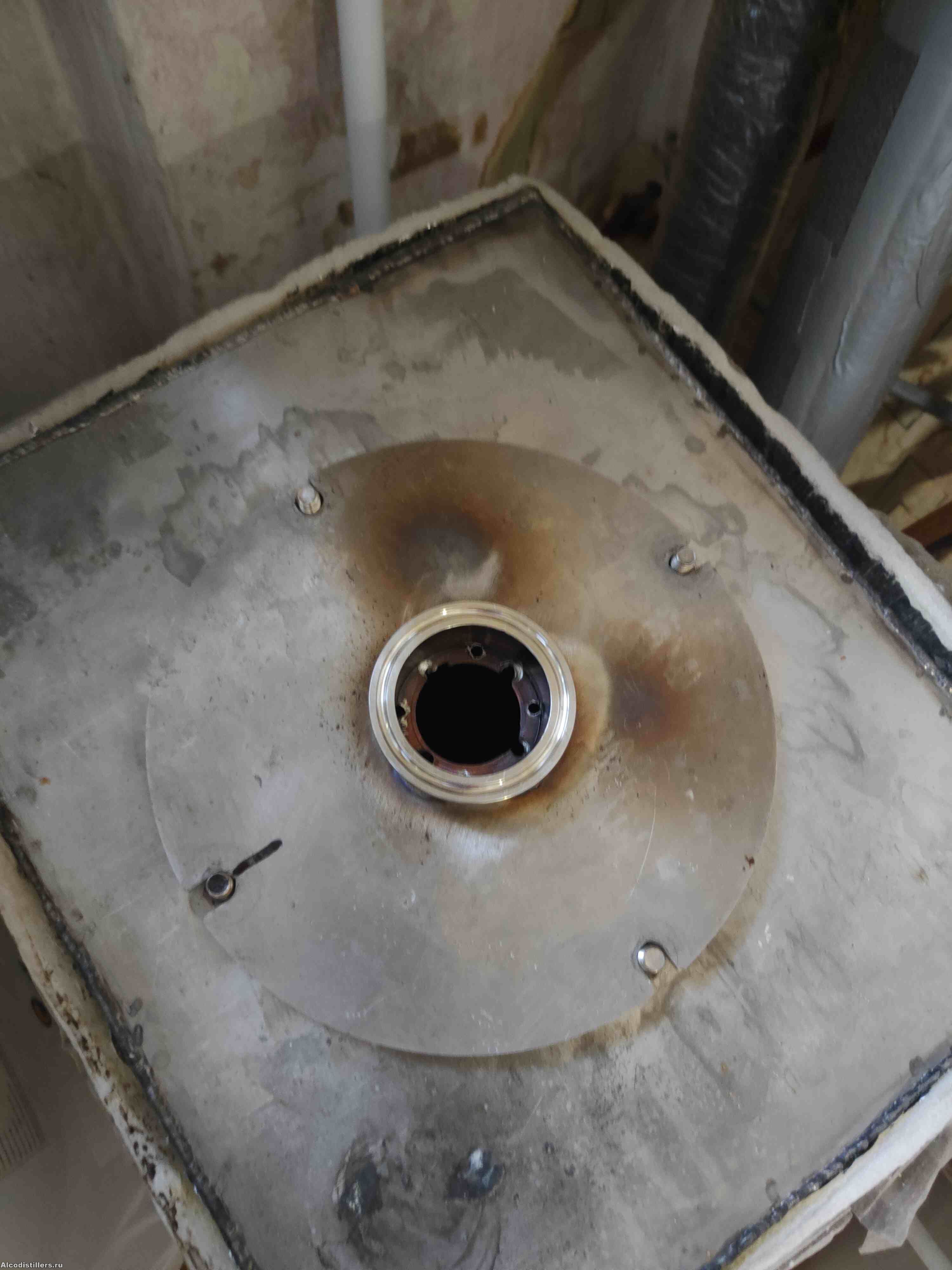

Все куплено и почти собрано, жду только диоптр, получилось по расходам:
Царга 2" 1 м - 1942 р
Кламп 2"-290 р
2 хомута 2" -455 р
Переход с 1.5" на 2" - 636
Ввод для термометра - 170 р
Диоптр 2" 36 см - 2547 р
Сварка фланца - 1000 р
Итого: 7023 р
Пришлось переделать фланец крепления к кубу
Внутри фланца сделаю из медной проволоки крест чтоб мачалки не выпадывали.
Теперь универсальное можно работать на колонне 1.5" и 2" только не понятно нужна ли такая универсальность :)
Как доедит диоптр будем тестить :)

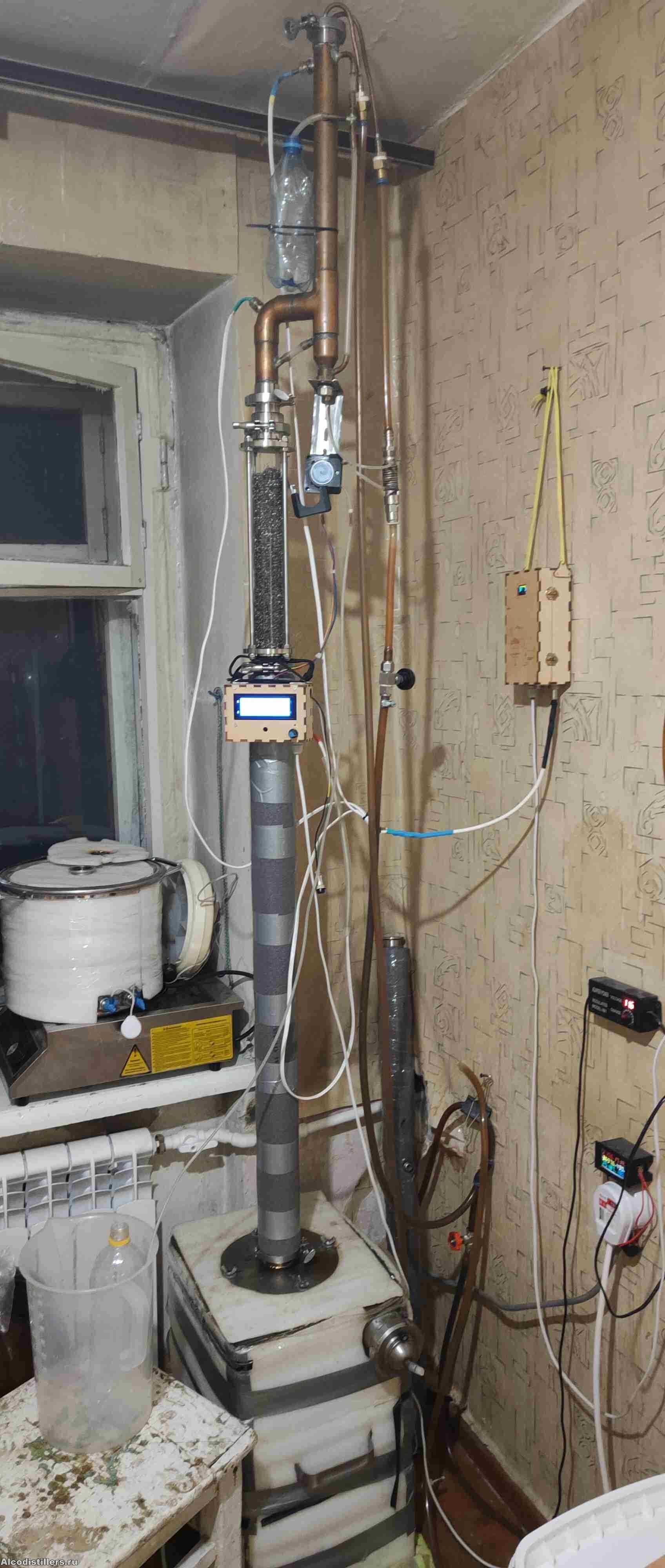

Сегодня первый запуск 2х дюймовой колонны.
Как это все выглядит:
Высота насадачной части 1.3 м, в качестве насадки мочалки, первый раз набил достаточно низкую плотность. И это была ошибка, так как предзахлеба я так и не увидел, дошёл до мощности 3,7 кВт, дальше деф не справлялся, напор воды слабый. Отобрав немного голов решил так сказать перезарядится на горячую, выключил все разобрал и занова уже куда плотнее набил насадку. Теперь уверенный предзахлеб был на 2,6 кВт. Исходя из этого мощность пленочного режима была выбрана 1 кВт.
Всё эти эксперименты были с закрытым отбором на головах, дальше начал спокойно отбирать головы.
Исходные данные:
48 л СС
АС-21.2 л.
Г(7%) - 1.5 л. на скорости 110 мл/ч. Мощность - 1 кВт
Тело в теории ~ 18.7 л. На скорости 1,4 л/ч.
Мощность - 2680 Вт, крепость 96.1 %.
По итогу тело вышло 15,9 л, хвосты не отжимаю, как температура вверх пошла остальное отбираю на кольцевания в следующий погон. Может где сифонит, либо на хвосты мало заложил при расчётах.
Замечания приветствуются:)

2,68 кВт на 1,3м, и скорость 1,4л/ч это что-то суперрасточительное.
Я на 2", 1,5м СПН, гоню на 2-2,2 кВт, и 1,75-1,8л/ч. И плотность при этом 96,3%.
Может и правда где-то сифонит?
Тем более, выход так сильно ниже расчётного.
Хотя, на мочалках такую плотность быстрее не получишь. Я 3 года на мочалках гнал, это просто издевательство. Перерасход времени и энергии, или потеря качества. СПН, хоть и ругают тут, как развод на бабки, но это надо ощутить и замерить.
