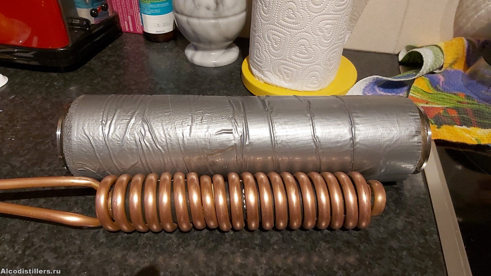

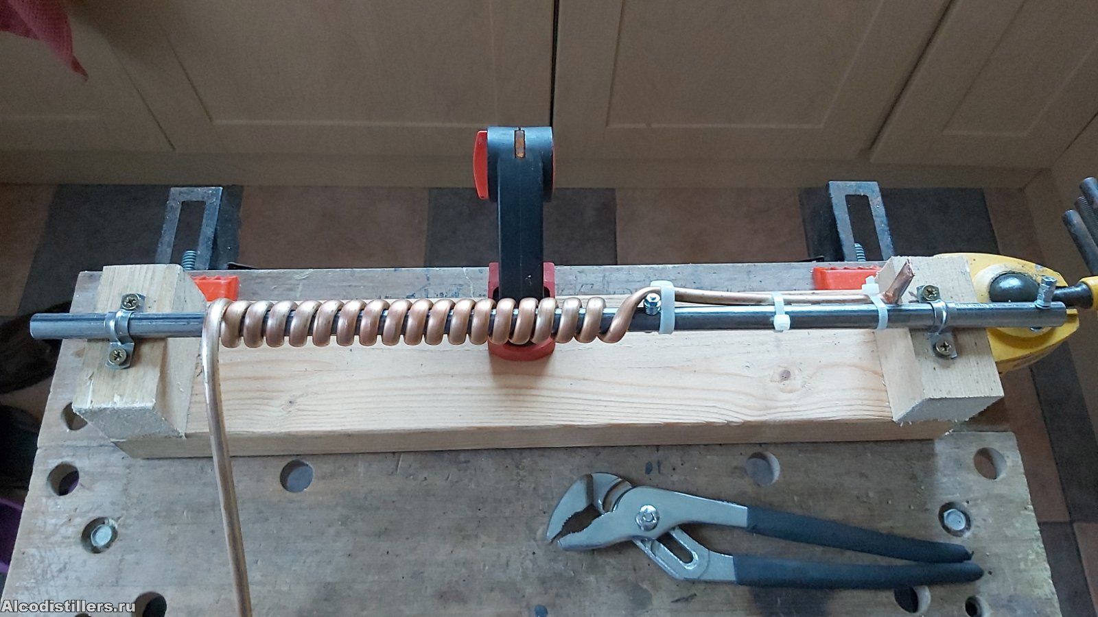

Итак, если куролесить, так на полную! Решил поменять себе димрот - был у меня 4м 6мм. Но как то не нравится он мне. Сделал сегодня 3.5м 8мм. Так как стенка 0,6мм - без вариантов, засыпал соль. Вытряхивал потом 3 часа... А что делать?
Сейчас нужно убрать картон так и оставшийся между витками (уже отправил в воду на отмачивание) и сделать заглушку. И можно тестировать.
