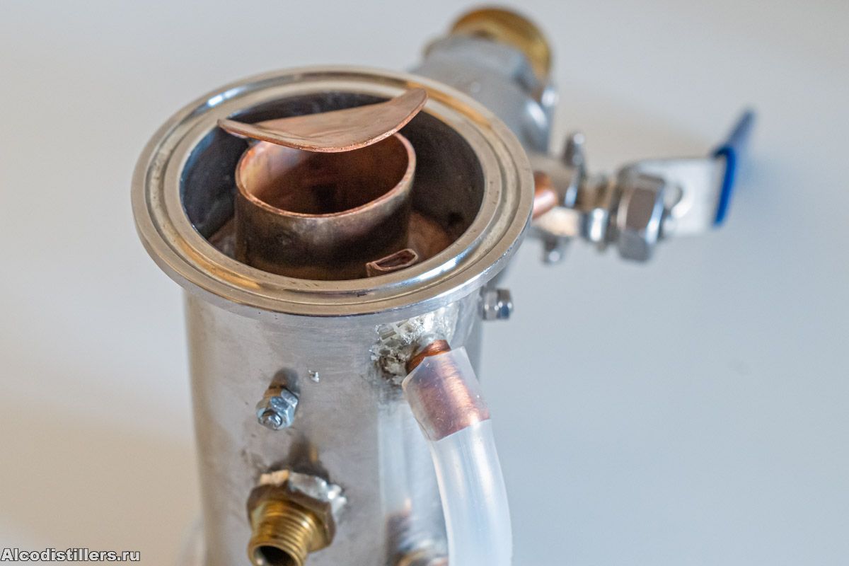

Всем привет, так как я первым затеял эту бучу с колоннами VM, то я первый и сделаю каминг-аут и со своей головой колонны...  :D
У меня оборудование все стандартное - показывать его смысла особого нет. Это включает 150см (секции 60 + 60 + 30) основная царга на 2", нержавейка, соединение на клампах. Димрот пока двухрядный, из 4м медной трубки 6мм в 42мм рубашке (тоже все на клампах, в том числе и сам димрот а рубашке).
А вот по голове - это особенно тема. Я их много переделал - и вот эта последняя - она соединяет VM и LM способы управления.
Я думаю что из фото все понятно.

Re: VM/LM комбинированная РК
Узел хорош. А в чем выгода?
Где инновации ? :[
dmytry, а кто инновации обещал? Я точно нет. Выдумать новую голову просто невозможно. Я показываю то что удобно мне. Это мое видение как должна выглядеть мой узел отбора, в нанное время. Нет гарантии, что он не поменяется позже на что то другое. Вот и все.
И что получили в результате? Смысл какой в этом? В чем выигрыш или оптимизация? Как настраивать на предзахлеб ? Контроль температуры пара?
Вижу приму, зачем это не понимаю.

Так - давай по порядку...
Получили голову, которую можно использовать для отбора по пару и по жидкости. И еще его можно использовать для перегона браги в сырец.
Смысл какой в этом?
Смысл в том, что мне нравится такая компактная конструкция. И как инженер - я скажу что она имеет все компоненты от "стабильной колонны". Больше никакого смысла я для нее не планировал.
Как уже отметил - компактность конструкции. Для меня это важно.
Очень просто - у меня голова никогда не затапливается, как рекомендовано для "стабильной колонны". Ниже головы - диоптр, и в нем настраивается режим работы колонны.
А в чем проблема? На фото видно положение гнезда для датчика температуры?
Вижу приму
Да? И на каком же фото? Где же тут узел Боканоба??
Я в этом не сомневался.

Alex bcn, все что делал в последнее время - все было сделано на ней. Работает - супер стабильно.
Но с учетом что я ничего не делал в течение целого года - поэтому и говорю, что отчет по продукту будет позже.
И извиняюсь за предыдущий пост - день тяжелый был...
