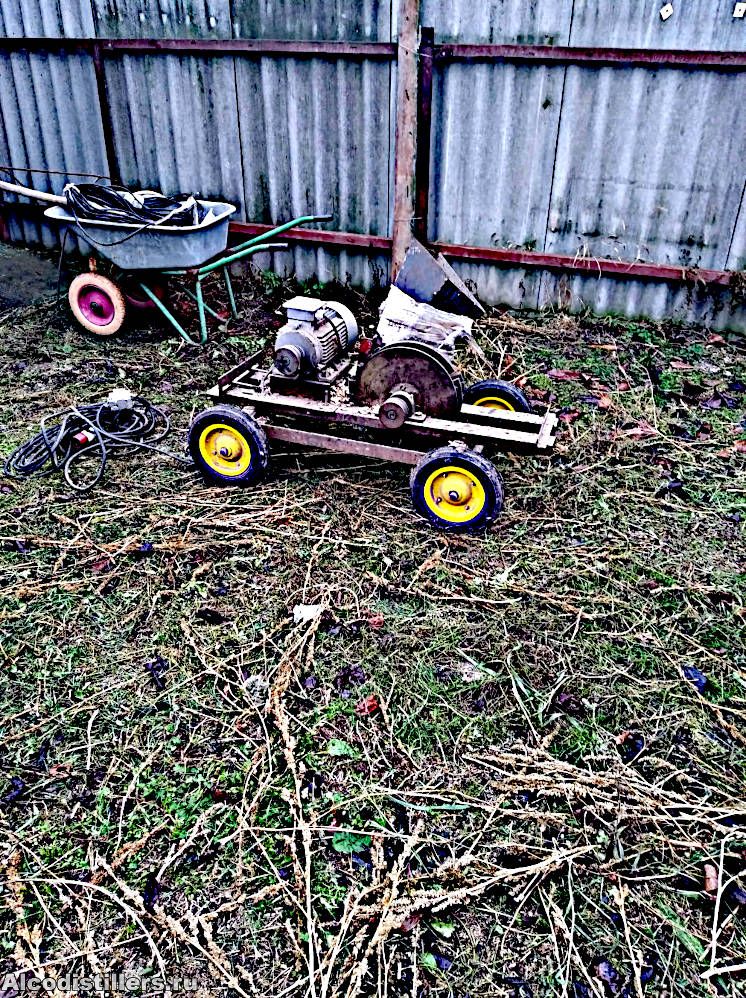

Наконец-то я на своей любимой фазенде и имею возможность показать свой агрегат - измельчитель веток самодельный. По мотивам автора с форум-хаус.
  Мощность 4 кВт, три фазы 1000 об/мин, двухручьевой шкив профиль Б. Рабочее колесо диаметром 400 мм, три ножа из рессорной стали+неподвижный нож на станине.  Спокойно берет ветки 40 мм. Можно больше, но я лучше на печку пущу такой крупняк.
  Измельчитель удался. Захват отличный. Работаю и радуюсь. В этот раз времени нет и не работал. Может быть позже выложу видео. А пока просто фотки.
  Щепу использую в качестве мульчи в саду и огороде. Производительность(не торопясь) примерно 0,3 м3 за час работы.

Я представляю примерно как это работает но по фоткам не понял если честно, можно чуть подробнее с разных ракурсов и пояснениями?
Роман, извини, я закатил агрегат в гараж и следом за ним бетономешалку, телегу и тачку + барахла кучу и вытаскивать все это добро нет сил. Объясню на словах:
  На двух  подшипниковых опорах вращается массивный стальной диск диаметром 400 мм и толщиной 25 мм. На диске вырезаны равномерно по окружности 120 градусов прорези шириной 30 мм и длиной 100 мм. Прямо по окнам на диске закреплены три  ножа. Щепа  проскакивает в эти окна. На станине установлен неподвижный контрнож. Зазор между ножами 2-3 мм. Угол установки ножей на диске отрицательный чтобы ветки затягивало. Направляющий раструб чтобы удобно было пихать ветки. В принципе, достаточно ветку закинуть в приемник и она сама затягивается
  между ножами и измельчается.
  Диск тяжелый и инерции хватает для равномерной работы. Бывает попадется толстая сучковатая  крепкая ветка и диск клинит. Ремни проскальзывают, но я наготове и вырубаю агрегат. Ремни поэтому сильно не натягиваю. У меня три фазы во дворе и двигатель трехфазный. Очень удобно и надежно.

daminalp, вот теперь я понял.

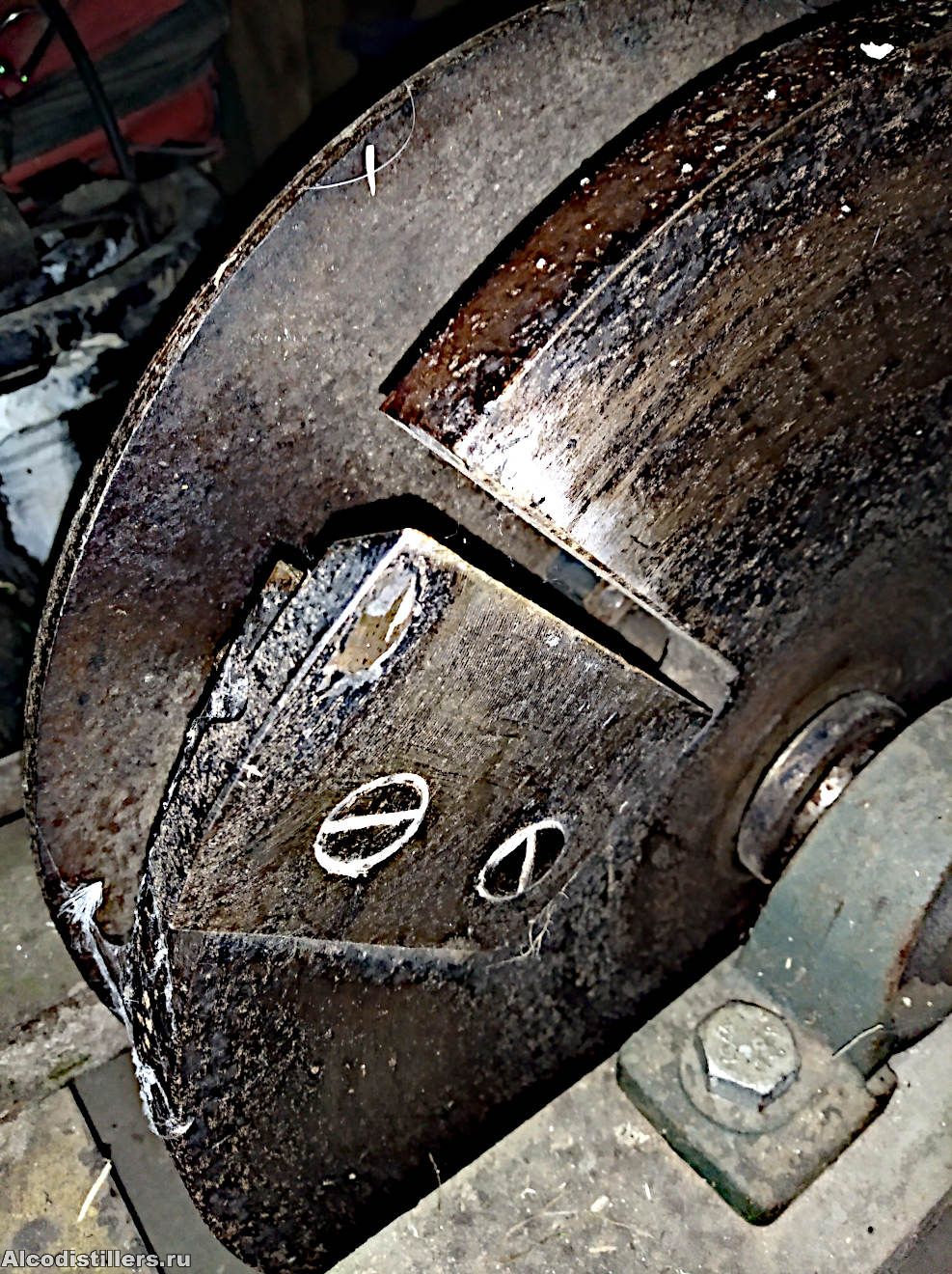

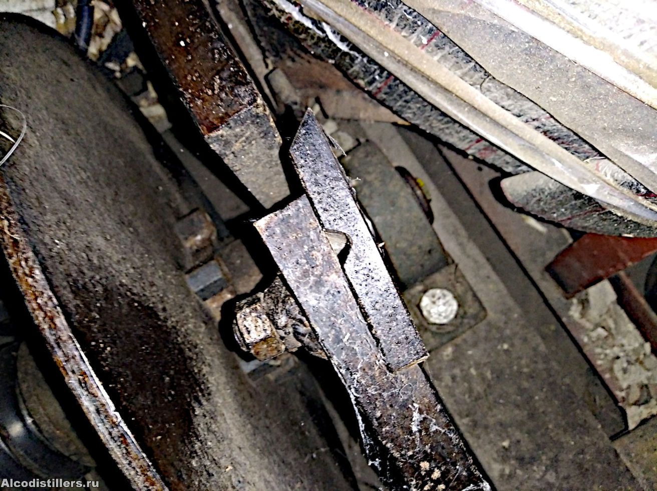

Сходил в гараж. Специально сфоткал. Забыл, что есть смартфон всесуточный. :D
  На фото параллельно большому диску смонтирован тонкий диск тоже 400 мм диаметром. Щепа попадает в окна большого диска и между дисками и далее летит вниз . Немного неудобно. Под агрегатом быстро растет куча щепы. Но я приноровился и периодически передвигаю агрегат на новое место , а кучу щепы граблями убираю. Можно было бы сделать чтобы щепу выбрасывало. Но все никак не доработаю.

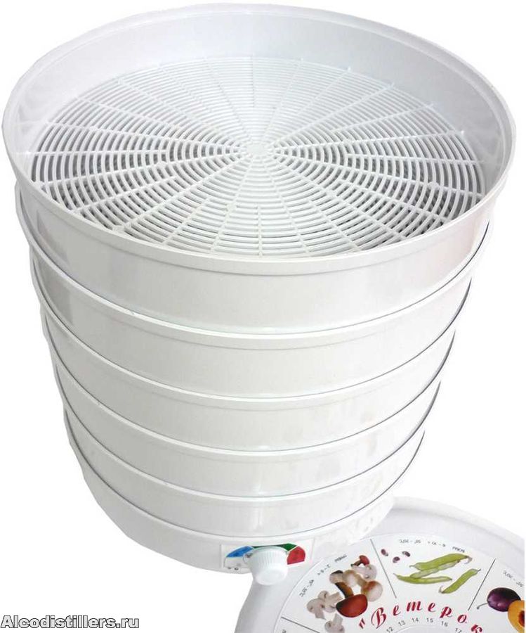

Давно поглядываю по сторонам и пытаюсь увидеть сушилку для яблок, абрикосов, кизила.
  Сушилка должна быть не промышленных масштабов, но и не домашних. Планирую сушить продукты своего сада и зимой продавать их с целью прибыли. Пока вот присмотрел вот такую дегидратор Rawmid Dream PRO 2.
  Самодельный вариант тоже сделаю на основе греющей пленки и деревянного каркаса.
  Кто имеет опыт в сушке фруктов прошу отозваться. У меня самого опыта нет и поэтому ценна всякая информация. особенно от форумчан. Заранее благодарю.
Re: Оборудование и инструмент в саду
daminalp, Привет, среднего устройства сушки не знаю, сам пользуюсь простым ветерком
Посушить 10 кг яблок и столько же грибов хватает, а больше мне не надо...
